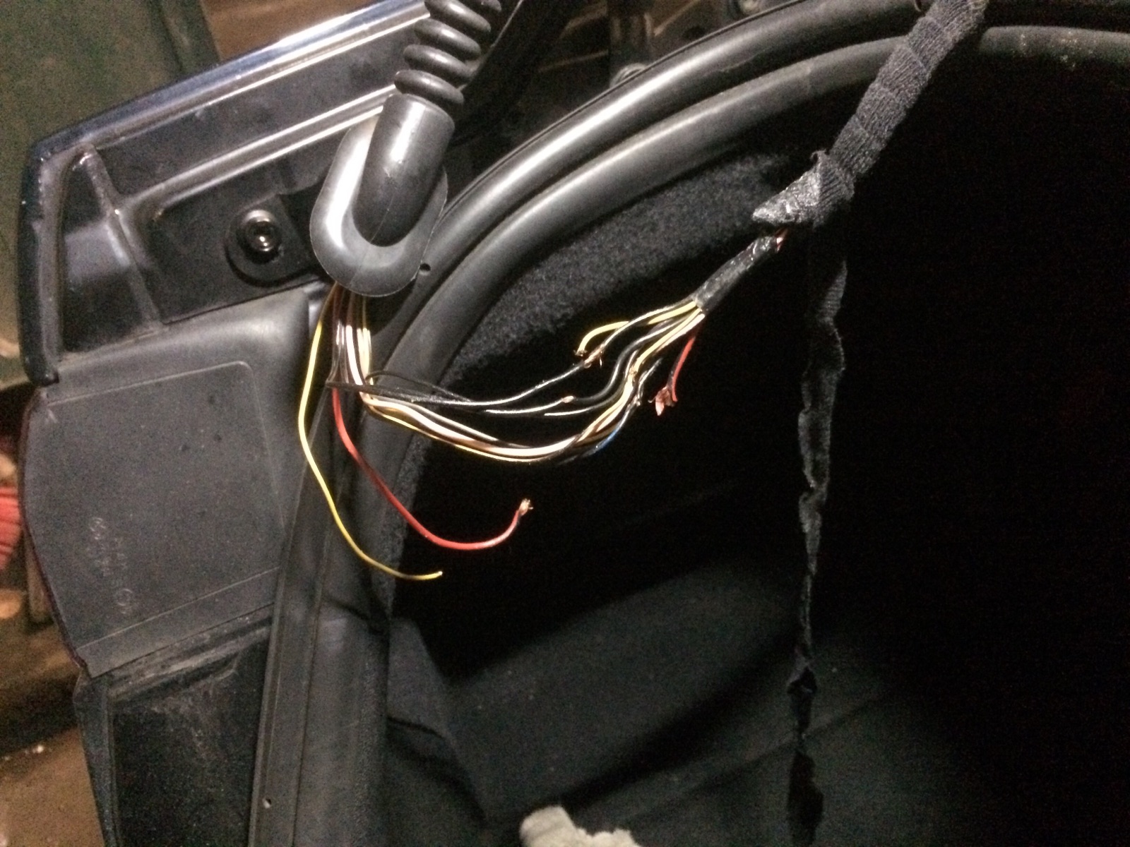

    Bonjour, Voilà après une bonne touffes de cheveux en moins. J'ai enfin trouvé d'où vient ces problèmes. Câblage refait. Effacements des défauts. Par contre quelqu'un aurait le schéma de câblage de la serrure sur coffre?

    Câblage serrure ok. Mais le fusible lâche toujours. En rentrant ce soir je viens de me rendre compte que le manomètre de température moteur reste à 50* il augmente légèrement si je roule vite puis redescend. Cela peut venir du capteur de pression d'eau qui est aussi sur le fusible 35. Vérification demain. Si suelqun à une autre piste. Bonne soirée.

    Je viens de le changer mais il lâche directement après un redémarrage. J'ai eut un soucis avec la serrure du coffre je pense que le faux contact doit se situer la. Vérification cette après midi.

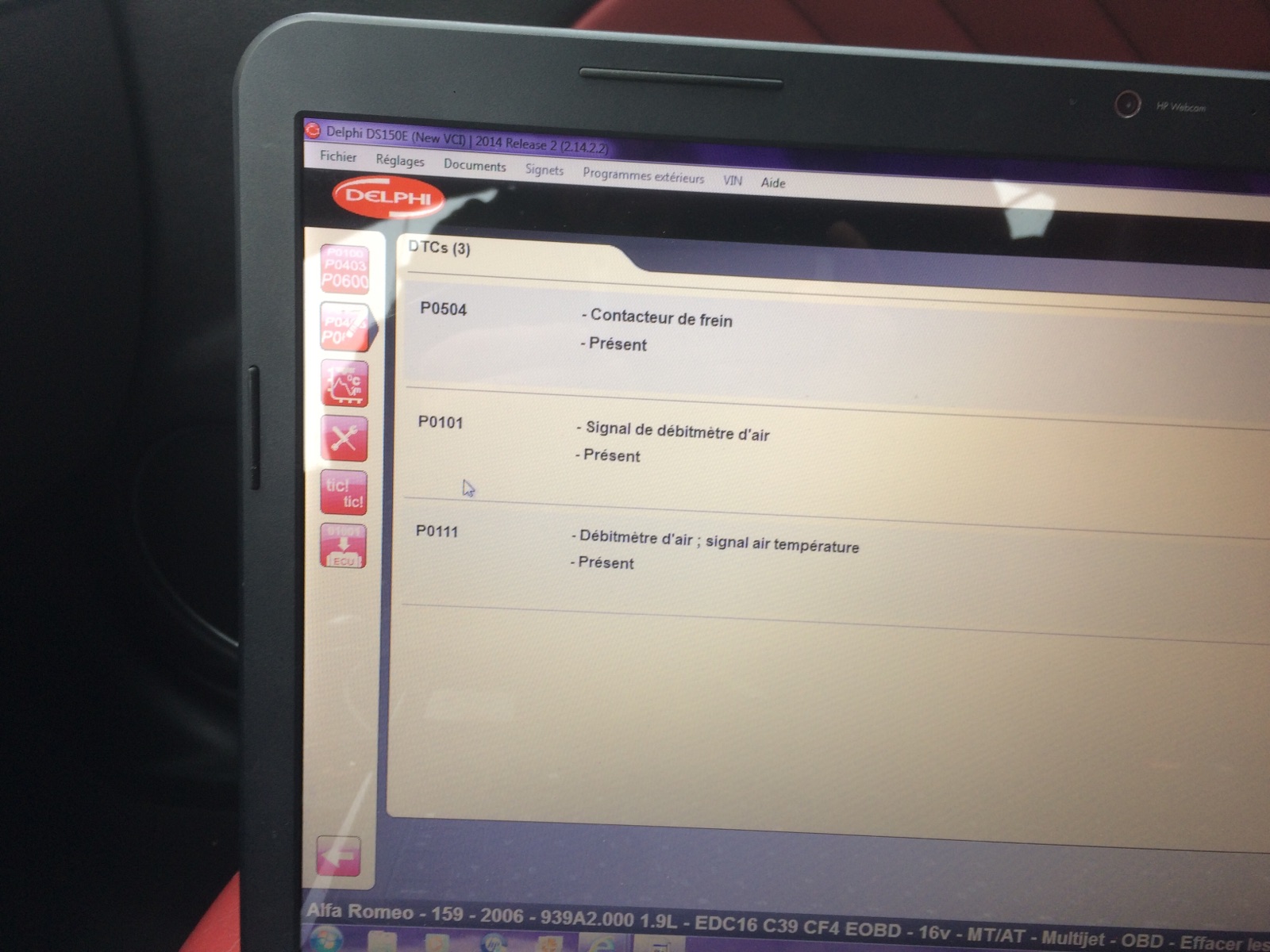

  8. J'ai exactement les 3 mêmes erreurs. Avec juste le changement du fusible f35 les 3 erreurs ont disparus ???
  9. Cancel54
    Code erreur
    Filtre à air neuf Radiateur ok Le débit metre ne donne pas dinformations. Sur l'ordinateur il donne toujours -40.
  10. Bonjour, Voilà je rencontre ces problèmes la. J'ai changé le débit metre et le calculateur d'air mais j'ai toujours l'erreur. Quelqun a-t-il une idée comment résoudre ces problèmes ? Merci d'avance pour votre aide Alfa 159 1.9jtdm 16v 150CV
