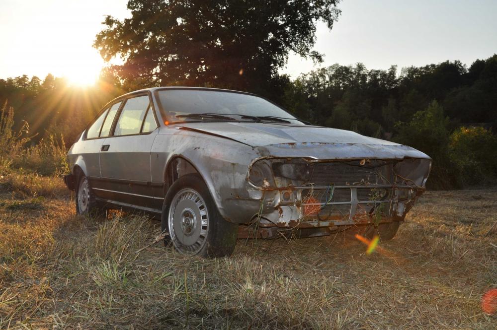

  6. Ce 116 a été coupé, la caisse tenait malheureusement par la rouille. Il a permis de sauver un autre 116 noir qui lui est entrain d’être remonté. Je vous ferai une petite photo
  7. Pour un peu illustrer, lcelle du week end et la donneuse d'organe
