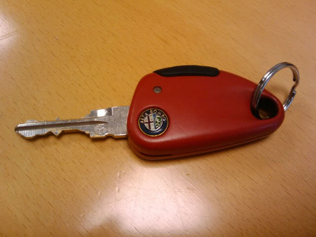

hesteban78 Posté(e) le 23 Novembre 2009 Signaler Share Posté(e) le 23 Novembre 2009 Bonjour à tous, Je voudrais refaire une clé pour ma 156 TS 2.0. Je n'ai plus qu'une clé qui fonctionne sans problème mais je préfère prévenir en cas de perte. Voici la clé dont je suis en possession Le problème est que je n'ai pas de carte ou de quelconque code. Ma question est chez alfa ça coutera combien? J'ai vu un serrurier qui m'a dit qu'il ne faisait pas ce type de clé codée, elle ouvrira la voiture mais le moteur ne démarrera pas. Y a t il des serruriers qui font des clés codées sur la région parisienne pour pas trop cher? merci de votre aide Lien vers le commentaire Partager sur d’autres sites More sharing options...
cavalera Posté(e) le 23 Novembre 2009 Signaler Share Posté(e) le 23 Novembre 2009 (modifié) Le plus simple est de commander une clé en concession, ensuite il suffit de la coder. Normalement si tu as acheté ta voiture en concession, ils doivent avoir le code noté quelque part dans leurs archives. Sinon es-tu sur que de ne pas avoir la carte ou alors le code noté à quelque part dans le carnet? Sinon il est possible de retrouver le code clé avec le numéro de châssis mais il faut se diriger chez Alfa pour sa. Modifié le 23 Novembre 2009 par cavalera Lien vers le commentaire Partager sur d’autres sites More sharing options...
Mat444 Posté(e) le 24 Novembre 2009 Signaler Share Posté(e) le 24 Novembre 2009 (modifié) Bonjours, je rejoin ce que dit Cavalera, quand t'achète ton alfa ils te donne un code clef et un code autoradio. Mais je sais pas si on peut le retrouver en concession, car nous, ils nous on précisé de ne surtout pas le perdre... remarque, ca dit pas si il peuvent le retrouver mais bon... Bonne con,tinuation à toi et bienvenue sur aro! Mat. Modifié le 24 Novembre 2009 par mat 444 Lien vers le commentaire Partager sur d’autres sites More sharing options...
Lynx Posté(e) le 25 Novembre 2009 Signaler Share Posté(e) le 25 Novembre 2009 (modifié) Bonjour juste pour te donner un ordre de prix chez Alfa a Nemour près de chez moi alors deja si tu as pas de carte ou de code ils te referont tous le sytème de faisceau qui a surement un cout que j'ai meme pas demandé vu la tête du meccano par contre si tu as le code ils m'ont dit que de refaire une clef avec la centralisation coute 350 euros 3 eme solution qui est la plus simple vu que c'est une sorte de clef de secours c'est tout simplement de trouver un serrurier qui te fera un double mais tu auras pas la centralisation le cout est moindre aussi biensure 50 a 75 euros Moi j'ai rappelé mon vendeur lui demandant tous les codes de la voiture chose que l'on pense pas lors de l'achat :P Modifié le 25 Novembre 2009 par Lynx Lien vers le commentaire Partager sur d’autres sites More sharing options...
ben147 Posté(e) le 25 Novembre 2009 Signaler Share Posté(e) le 25 Novembre 2009 (modifié) alors deja si tu as pas de carte ou de code ils te referont tous le sytème de faisceau qui a surement un cout que j'ai meme pas demandé vu la tête du meccano 3 eme solution qui est la plus simple vu que c'est une sorte de clef de secours c'est tout simplement de trouver un serrurier qui te fera un double mais tu auras pas la centralisation le cout est moindre aussi biensure 50 a 75 euros Je sais pas d'ou viennent tes infos Lynx, mais elles sont toutes fausses !!! Pour reprendre. Si tu n'a pas la carte code ! Pas grave, moyennant une 20aine d'euros ca se recommande chez Alfa grace a ton numéro de série (zar932...). Pas besoins, mais alors pas du tout besoin de changer un faisceau moteur ! Et si tu refait faire un clé chez un serrurier, tu refait uniquement l'empreinte métallique. Donc, la voiture ouvrira mécaniquement la voiture (en mettant la clé dans le barillet) et débloquera le neiman. En aucun cas elle demarre la voiture ! Pour la démarrer, c'est électronique. Et c'est avec une clé de chez ALFA reprogrammé grace a ta carte code, que tu démarra ton véhicule et pourra te servire de la centralisation. La clé se commande chez ALFA avec également ton numéro de série. Celle ci arrivera taillé (avec les memes empreintes mécanique) et apres il faut passer la voiture avec toutes les clés que tu as en ta possession et la carte code a l'examiner afin de tout reprogrammer Voila comment les choses se passe Modifié le 25 Novembre 2009 par ben147 Lien vers le commentaire Partager sur d’autres sites More sharing options...
Lynx Posté(e) le 25 Novembre 2009 Signaler Share Posté(e) le 25 Novembre 2009 En tout cas c'est 350 euros la clef chez Alfa ca c'est sur par contre je savais pas que faire la clef chez le serrurier ne servait a rien pour 75 euros la seule chose que le serrurier a dit c'est que la centralisation ne fonctionnerait pas mais le reste oui sinon ca sert a quoi de pouvoir juste l'ouvrir ? surtout pour 75 euros bref je suis pas super calé niveau mécanique donc l'histoire du faisceau moteur je l'ai pas inventé On m'en a parler chez alfa ,je pense pas que c'était pour mon support de boite hs qui était l'origine de ma visite chez Alfa après on m'a peut être dit des erreurs Lien vers le commentaire Partager sur d’autres sites More sharing options...
ben147 Posté(e) le 25 Novembre 2009 Signaler Share Posté(e) le 25 Novembre 2009 En tout cas c'est 350 euros la clef chez Alfa ca c'est sur Encore désolé !! Mais sur une 156 phase I, la clé vaut 135 euros (ref 71734728) plus un forfait reprog géneralement a 50 euros, ca fait 185 € ... pas 350 € Lien vers le commentaire Partager sur d’autres sites More sharing options...
hesteban78 Posté(e) le 26 Novembre 2009 Auteur Signaler Share Posté(e) le 26 Novembre 2009 Encore désolé !! Mais sur une 156 phase I, la clé vaut 135 euros (ref 71734728) plus un forfait reprog géneralement a 50 euros, ca fait 185 € ... pas 350 € Meric en tous cas pour vos réponses. Je confirme pour la clé, j'ai rendu visite à la concession alfa-fiat à coignières dans les yvelines. Carte code 20euros + la clé codée: deux versions possibles: Sans ouverture centralisé, ouverture manuelle dans la serrure+démarrage: 160 euros clé avec télécommande intégrée: 220 euros... ça pique !!!!! Lien vers le commentaire Partager sur d’autres sites More sharing options...
