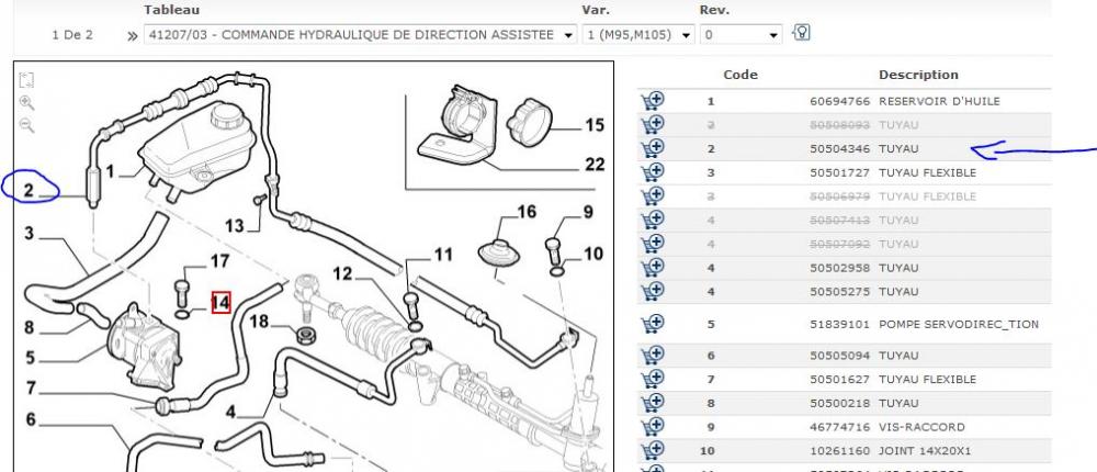

jivasasha Posté(e) le 24 Mai 2017 Signaler Share Posté(e) le 24 Mai 2017 Bon, je reviens sur ce sujet car depuis hier j'ai à nouveau ce bruit. Petit historique : 1 bruit 2 changement du bocal + liquide (rouge) 3 aucun bruit, apparemment résolu 4 à nouveau ce bruit présent. En regardant le bocal ce matin il était au minimum alors que j'ai fait le plein lors de la purge il y a 1 mois. Présence de beaucoup de huile ou quelque chose du genre en dessous (partie de la route côté droit). Il doit y avoir forcement une fuite où bien le bocal qui déborde?!? Quelqu'un a eu ce genre de problème? Je vais démonter ce WK la cache roue (interne) pour pouvoir prendre des photos afin d'avoir votre avis. Lien vers le commentaire Partager sur d’autres sites More sharing options...

jivasasha Posté(e) le 25 Mai 2017 Signaler Share Posté(e) le 25 Mai 2017 (modifié) Ça y est, j'ai trouvé d'où vient le problème. En tournant ce matin le volant jusqu'à la limite de la course, que ce soit à gauche ou à droite, j'ai aperçu une fuite importante sur un des flexibles. C'est celui qui retourne de la crémaillère de direction. Il faut que je trouve maintenant cette pièce détachée. Modifié le 25 Mai 2017 par jivasasha Lien vers le commentaire Partager sur d’autres sites More sharing options...

DeViOs Posté(e) le 22 Juillet 2017 Signaler Share Posté(e) le 22 Juillet 2017 (modifié) J'ai changé le bocal et le liquide de DA il y a pas mal de temps (2 ans) en prévention de ce problème et aujourd'hui il est apparu ! Bruit de "force" dans la DA et en ouvrant le capot moteur éteint, du liquide de DA un peu partout sur le moteur... et beaucoup sur le bocal de liquide de DA. Je part en vacance le 29 Juillet, SUPER ! Je vais essayer de voir d’où cela dégueule... [EDIT] Pour infos Alfa m'a donné comme huile de DA de la Motul Multi HF Modifié le 22 Juillet 2017 par DeViOs Lien vers le commentaire Partager sur d’autres sites More sharing options...
jivasasha Posté(e) le 22 Juillet 2017 Signaler Share Posté(e) le 22 Juillet 2017 Si tu as de l'huile par tout, il faut chercher si un tuyau n'est pas percé. C'était mon cas. Lien vers le commentaire Partager sur d’autres sites More sharing options...
DeViOs Posté(e) le 22 Juillet 2017 Signaler Share Posté(e) le 22 Juillet 2017 Effectivement, c'est bien une fuite. C'est au niveau du accord entre les deux tube, vous avez déja eu le soucis ? VID_20170722_192453.mp4 Lien vers le commentaire Partager sur d’autres sites More sharing options...
DeViOs Posté(e) le 23 Juillet 2017 Signaler Share Posté(e) le 23 Juillet 2017 D’après l'eLearn sa semble être le "Tuyau d''amenée entre pompe et boîtier de direction assistée" Lien vers le commentaire Partager sur d’autres sites More sharing options...
DeViOs Posté(e) le 24 Juillet 2017 Signaler Share Posté(e) le 24 Juillet 2017 Pièce commandée 163€ HT.... Lien vers le commentaire Partager sur d’autres sites More sharing options...
