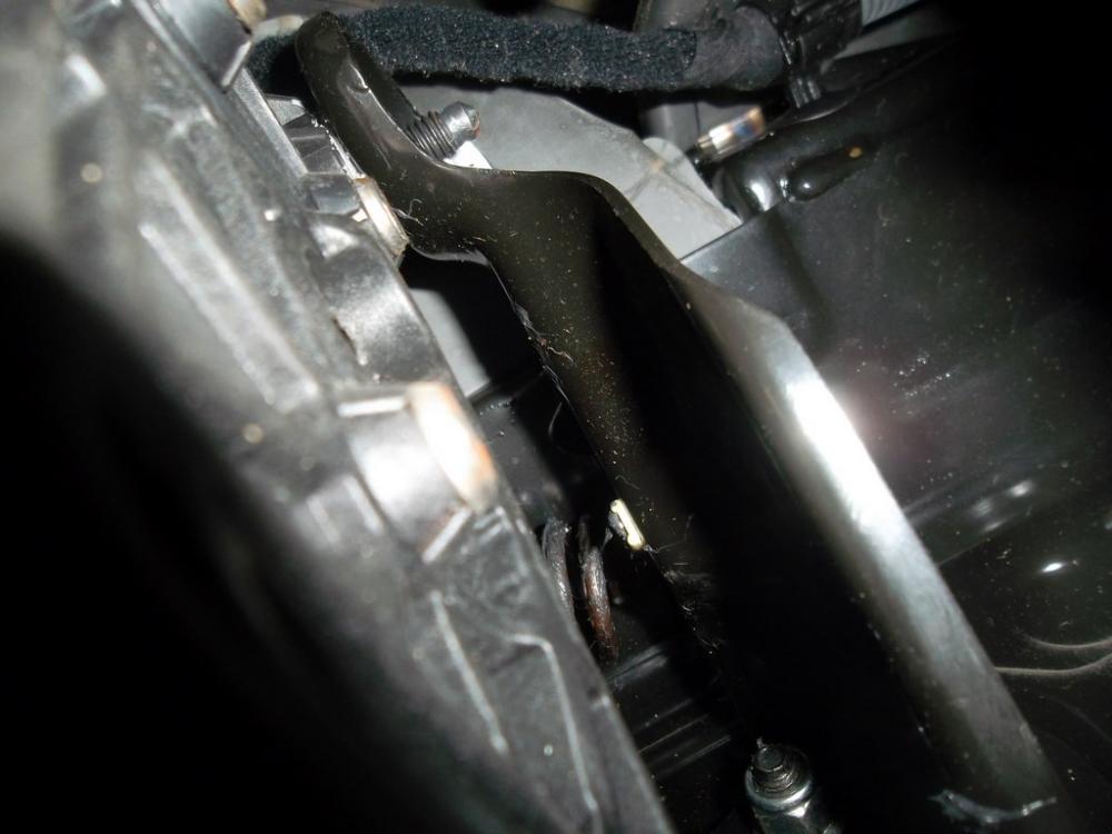

Bonjour, je me permets de remettre ce fil au gout du jour en mettant une image de la pièce en question
Si quelqu’un a trouvé comment remplacer cette petite pièce sans laquelle l'embrayage fait un cliquetis pas très sympathique
ce serai super :rolleyes:
( la pièce manquante se situe dans le petit emplacement carré )
( l’écrou visible en haut a gauche est le pivot de l'embrayage )

Salut,
j'ai galérer des semaines à essayer de remettre cette petite pièce en plastique blanc. je n'y suis jamais arrivé (même en enlevant la boite à fusible pour y voir plus clair). j'ai donc supprimer le ressort et mis un caoutchouc. ça marche très bien depuis.
Pour info j'ai essayer de le faire faire par un garage, ça m'a coûté 100 euros et ça a tenu une semaine.lol
Je pense que chez alfa, ils ont une pince ou une technique pour maintenir le ressort compressé.
