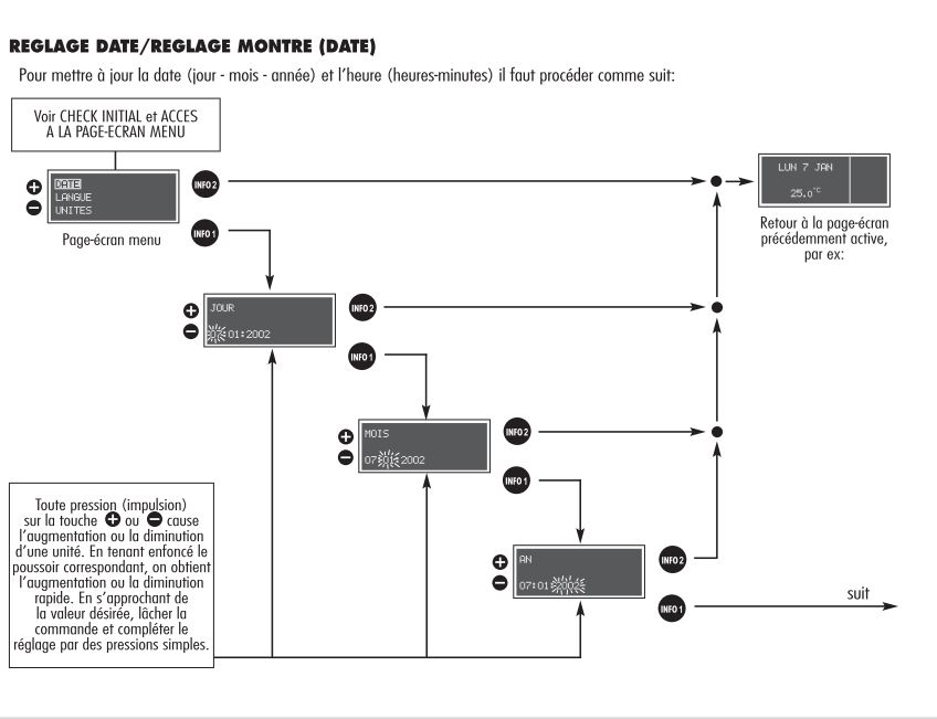

Luciferatus Posté(e) le 23 Janvier 2016 Signaler Share Posté(e) le 23 Janvier 2016 Bonjour je déterre le sujet j'ai exactement le même problème, depuis quelques temps elle a toujours un jour d'avance malgré la bonne date... Hier elle me disait samedi alors qu' on était bien vendredi 22/01/2016 j'ai essayé plusieurs réglages sur l'odb sans succès Lien vers le commentaire Partager sur d’autres sites More sharing options...
olivier67 Posté(e) le 23 Janvier 2016 Auteur Signaler Share Posté(e) le 23 Janvier 2016 La date change le 1 mars mais pour réglé le problème il faut installer l'année 2010 jusque au premier mars Lien vers le commentaire Partager sur d’autres sites More sharing options...
Luciferatus Posté(e) le 23 Janvier 2016 Signaler Share Posté(e) le 23 Janvier 2016 Installer 2010 ?? Faire une régression de date sur l'odb??? Je comprends pas tout Lien vers le commentaire Partager sur d’autres sites More sharing options...
Antinomique-159 Posté(e) le 23 Janvier 2016 Signaler Share Posté(e) le 23 Janvier 2016 Il faut peut être le faire clé dans le contact Lien vers le commentaire Partager sur d’autres sites More sharing options...
Luciferatus Posté(e) le 23 Janvier 2016 Signaler Share Posté(e) le 23 Janvier 2016 Ben j'ai essayé avec juste le contact mis ben ça marche pas cette méthode Lien vers le commentaire Partager sur d’autres sites More sharing options...
olivier67 Posté(e) le 23 Janvier 2016 Auteur Signaler Share Posté(e) le 23 Janvier 2016 Comme on à un 29 février cette année alors vous devez mettre l'année 2010 pour avoir la bonne date jusqu'au 29 février et après vous devez mettre l'année 2016 Lien vers le commentaire Partager sur d’autres sites More sharing options...

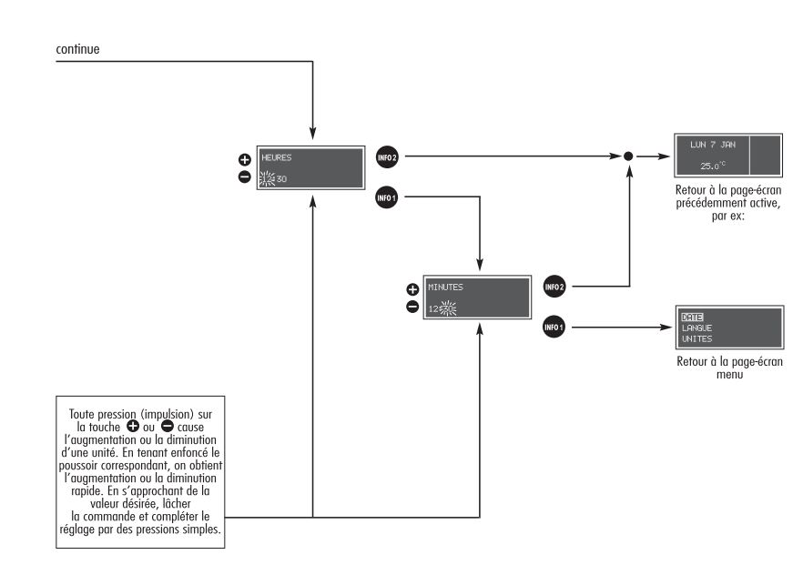

Antinomique-159 Posté(e) le 23 Janvier 2016 Signaler Share Posté(e) le 23 Janvier 2016 (modifié) Tu a suisi la proçedure du manuel La montre analogique ne fonctionne pas.pdf Modifié le 23 Janvier 2016 par Antinomique-159 Lien vers le commentaire Partager sur d’autres sites More sharing options...
Luciferatus Posté(e) le 24 Janvier 2016 Signaler Share Posté(e) le 24 Janvier 2016 Ha oui d'accord j'avais pas compris comme ça oui effectivement maintenant ça fonctionne donc je laisse comme ça jusqu'au 1er mars??? Lien vers le commentaire Partager sur d’autres sites More sharing options...
olivier67 Posté(e) le 24 Janvier 2016 Auteur Signaler Share Posté(e) le 24 Janvier 2016 Ok Lien vers le commentaire Partager sur d’autres sites More sharing options...
