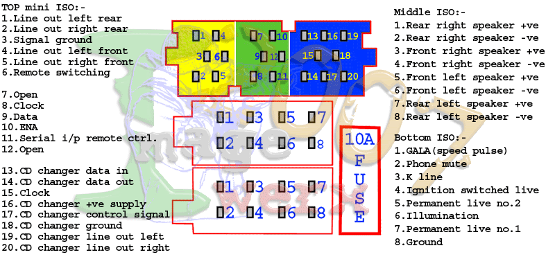

Si je me réfère au schéma que tu m'avais envoyé (cf. ci-dessous), la différence entre ton montage et le mien vient de la connectique 2 du "Bottom ISO", c'est bien ça ? Sur ton poste, ça correspond au "phone mute", alors que sur le mien, c'est "booster in".
(Par contre, toujours sur ton schéma, où est l'alim de l'ampli ?? Je ne la trouve pas...)

Pour le reste, le mini ISO de ton schéma et mon mini ISO n'ont juste... Rien à voir en termes de connectique / fonction... Sur ton mini ISO jaune, tu as toute les sorties audio. Sur le mien, uniquement le remote switching.

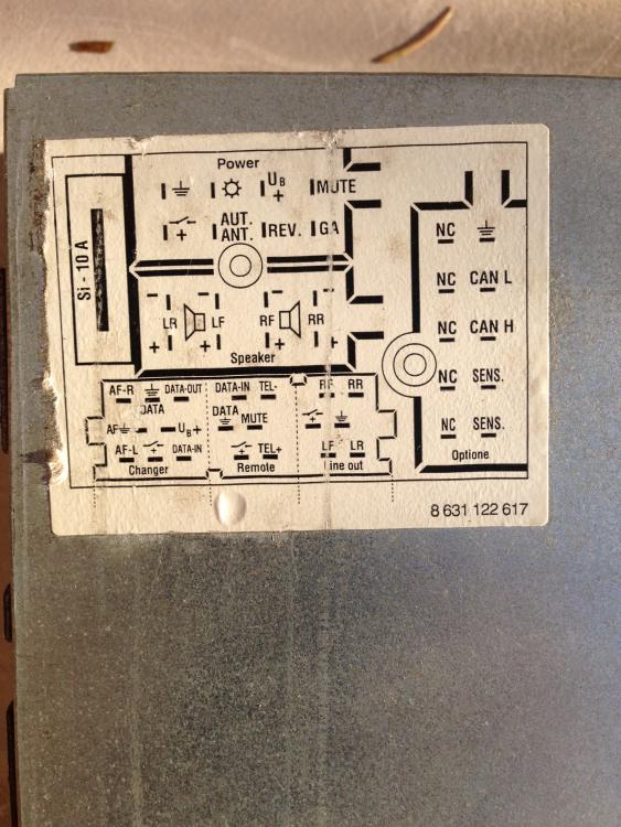

Donc en gros, si j'ai bien compris, ça correspondrait à faire ce type de branchements :
Après, le souci sur mon Alfa 156, c'est que les connecteurs Middle ISO (celui de HP, en jaune sur mon schéma) et Bottom ISO (en vert sur mon schéma) sont d'un seul bloc... Et idem sur le faisceau de mon autoradio Clarion... Donc pour résumer : je ne peux pas connecter l'un sans l'autre... :(
(cf la photo ci-dessous : on voit bien que la partie femelle ISO du faisceau Clarion est une énorme double prise monobloc)
Du coup, si je ne dis pas de bêtise : dans mon cas le seul truc faisable serait modifier la double prise iso du faisceau Clarion, en enlevant les broches 8 broches des HP une à une, et en branchant à la place les 8 fils des prises RCA. Non ? :quoi:
En attendant de pouvoir faire la modif, je peux utiliser mon autoradio Clarion avec les branchements actuels (c'est à dire système Bose branché sur des sorties HP déjà amplifiées), ou bien c'est vraiment très risqué ?
Si très risqué, je pense que je vais (malheureusement) devoir commander un faisceau Phonocar...
Et encore, quand je vois le faisceau 4/131, je me demande si je ne vais être confronté à un problème également, non...???
Ci-dessous, ce que j'ai cru comprendre du branchement du Phonocar 4/131.
Il vient s'intercaler entre les prises ISO male et femelle des HP. Sauf que si c'est le cas, comment brancher alors l'autre partie de ma double ISO ??? :quoi:

Alors
La partie femelle de ton faisceau ISO ( celle de ton Clarion ) n'est pas séparable  et tu n'en n'as pas besoin .
La partie male , celle qui sort tu TDB doit être séparable  . Avec un cutter ou une pince coupante tu sépare les 2 parties
Tu gardes la partie alimentation  (celle entourée en vert dans ton shéma )  que tu connecte dans la partie femelle de ton clarion .
C'est la partie HP (en jaune sur ton dessin ) que tu vas devoir connecter sur ta fiche  RCA/ISO femelle  ; le RCA venant se brancher au dos de ton Clarion et le Iso femelle simple sur le ISO male restant de ton TDB .
Tu peux faire pareil avec le Phonocar .
Tu sépare toujours la fiche en 2  .
Tu rebranche l'alimentation directement
Tu branche une partie du Phonocar  sur la partie hp sortant de ton poste  et l'autre sur la partie HP de ton TDB .
Le "bricolage " en rouge et blanc c'est exactement çà :rolleyes:
Par contre le fil qui commande la mise en route du Bose sur ton ancien poste , j'arrive pas à comprendre si c'est le " boost in "  ou le "boost * " .
Je pencherai pour le "in " qui semble être logique  puisque c'est un signal venant du Bose vers le poste donc "rentrant ".
Pour en être sur il faudrait mette l'ancien poste sous tension et un multimetre à chacune de  ces bornes pour voir laquelle envoie  du 12v quand le poste est sous tension

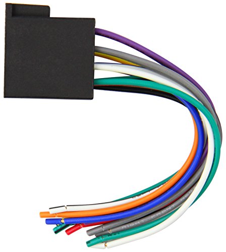

Ben moi tu vois je prendrai plutôt un truc comme çà
Partager ce message
Lien à poster
Tu prends ton connecteur RCA conrad
Tu coupes la partie mini ISO et tu racorde proprement les 8 fils avec des petites soudures et d de loa gaine thermorétractable .ty
