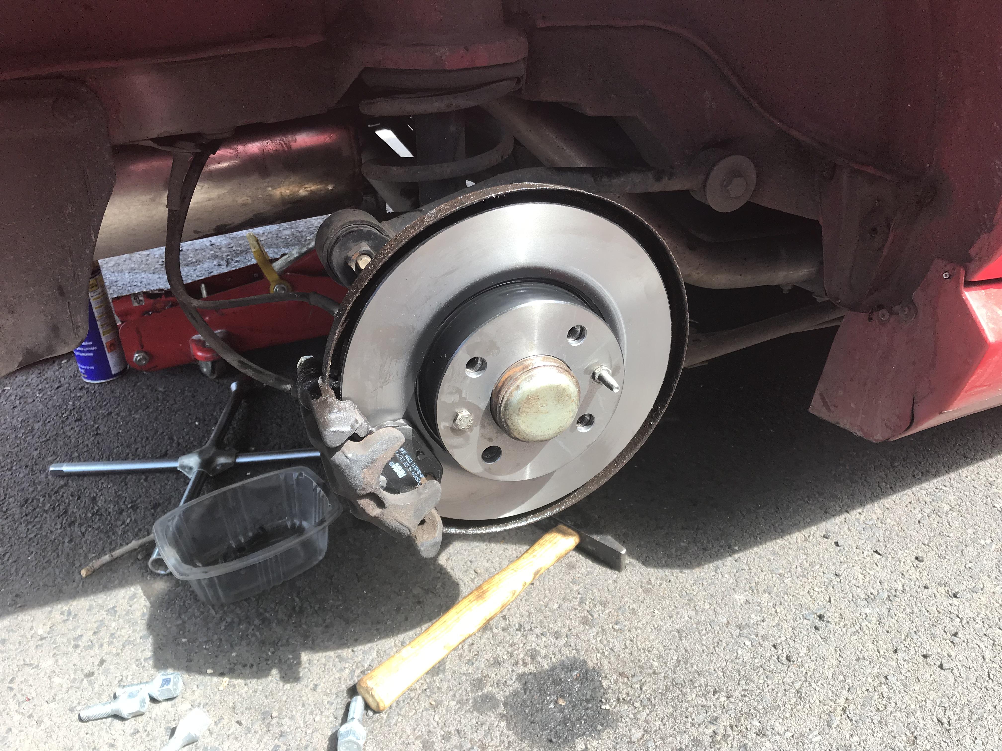

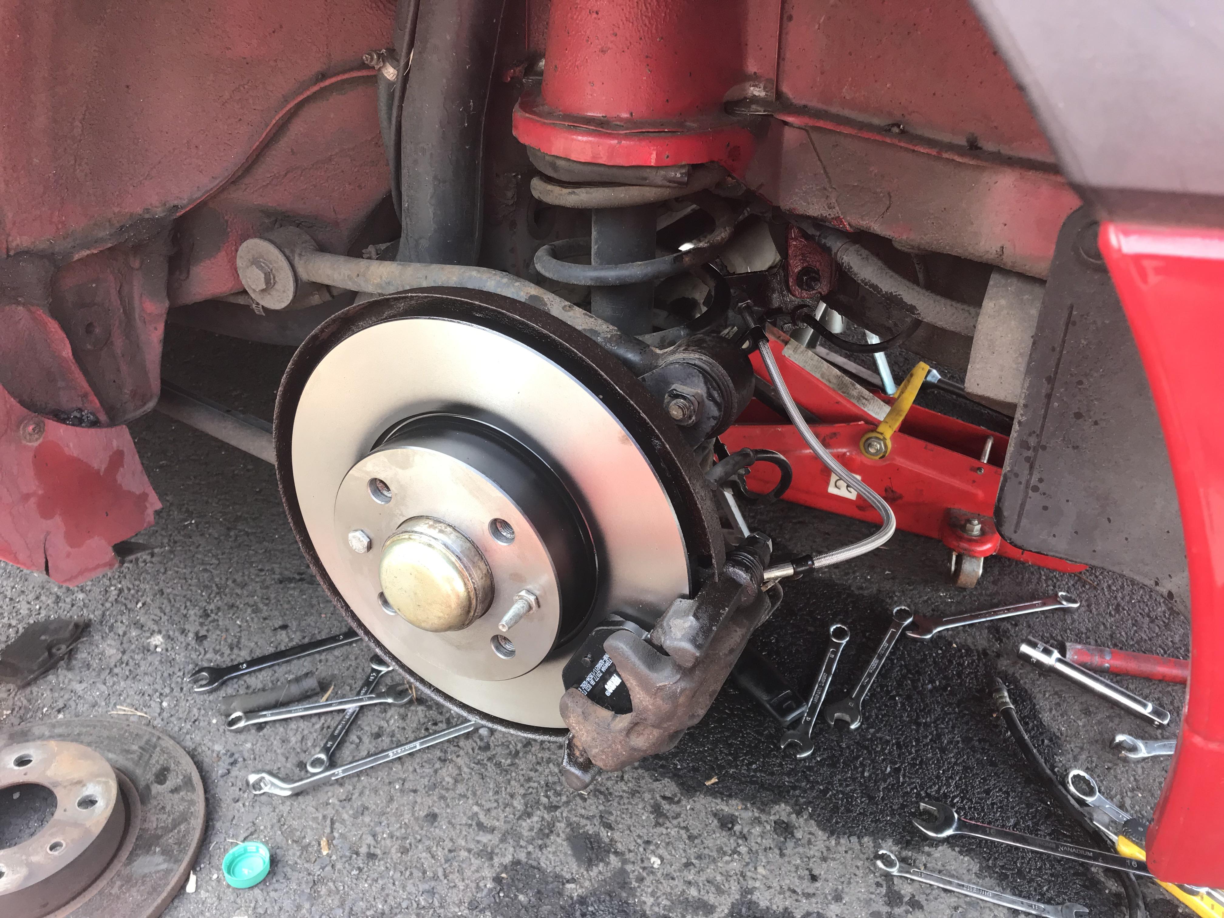

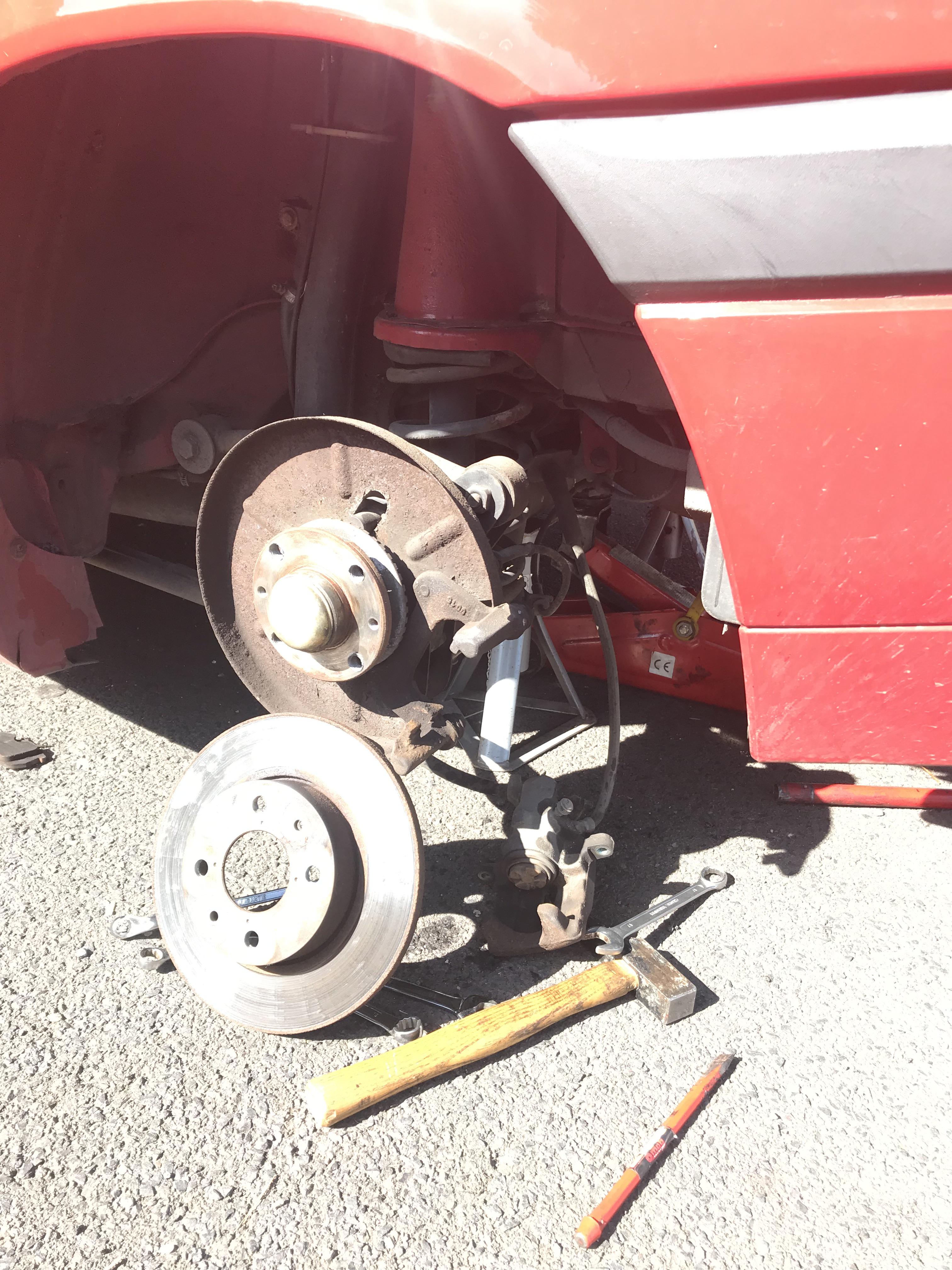

parce que dans la vie de Riton y'a pas qu'sa Giulietta, je me suis fait une petite journée frein Ar et en partie AV.

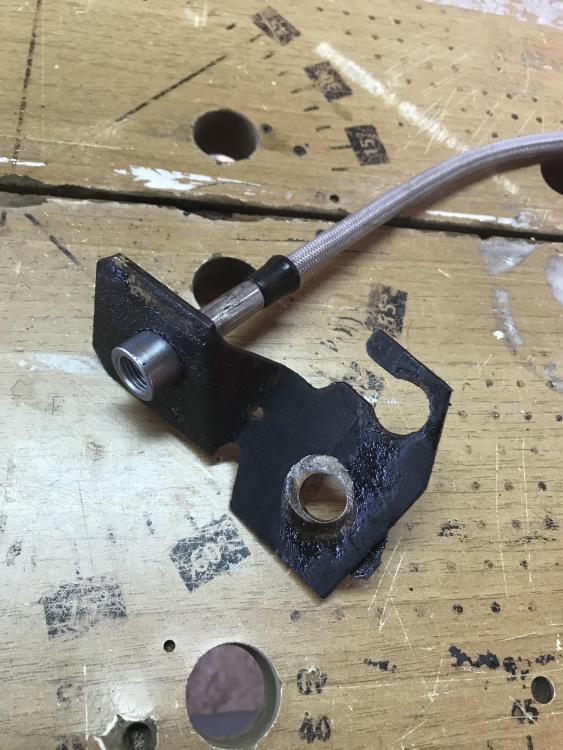

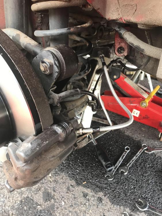

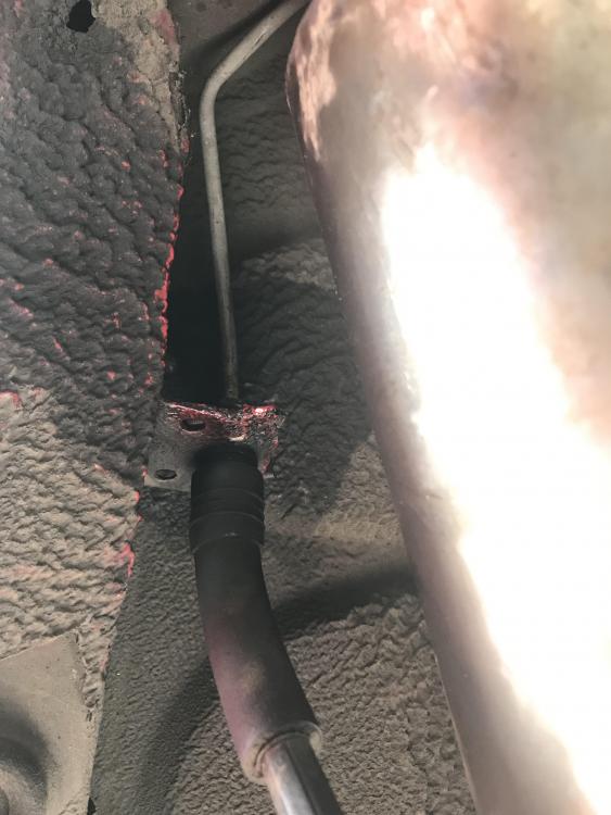

Tout d'abord remplacer disques et plaquettes AR, remplacer les flexibles par durites Aviation (usure notée par le dernier CT) à l'Ar et à l'Av.

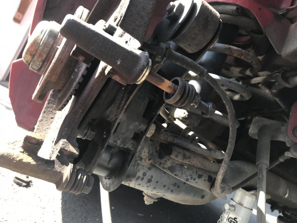

Maleureusement, à l'ArD, il faut tomber l'échappement pour pouvoir desserer le flexible de la tuyauterie ... en attendant de trouver un pont, je vais devoir rouler avec encore un flexible caoutchouc.
Ca a aussi été l'occasion de constater le grippage d'une des colonnettes ArG ...corrigé !

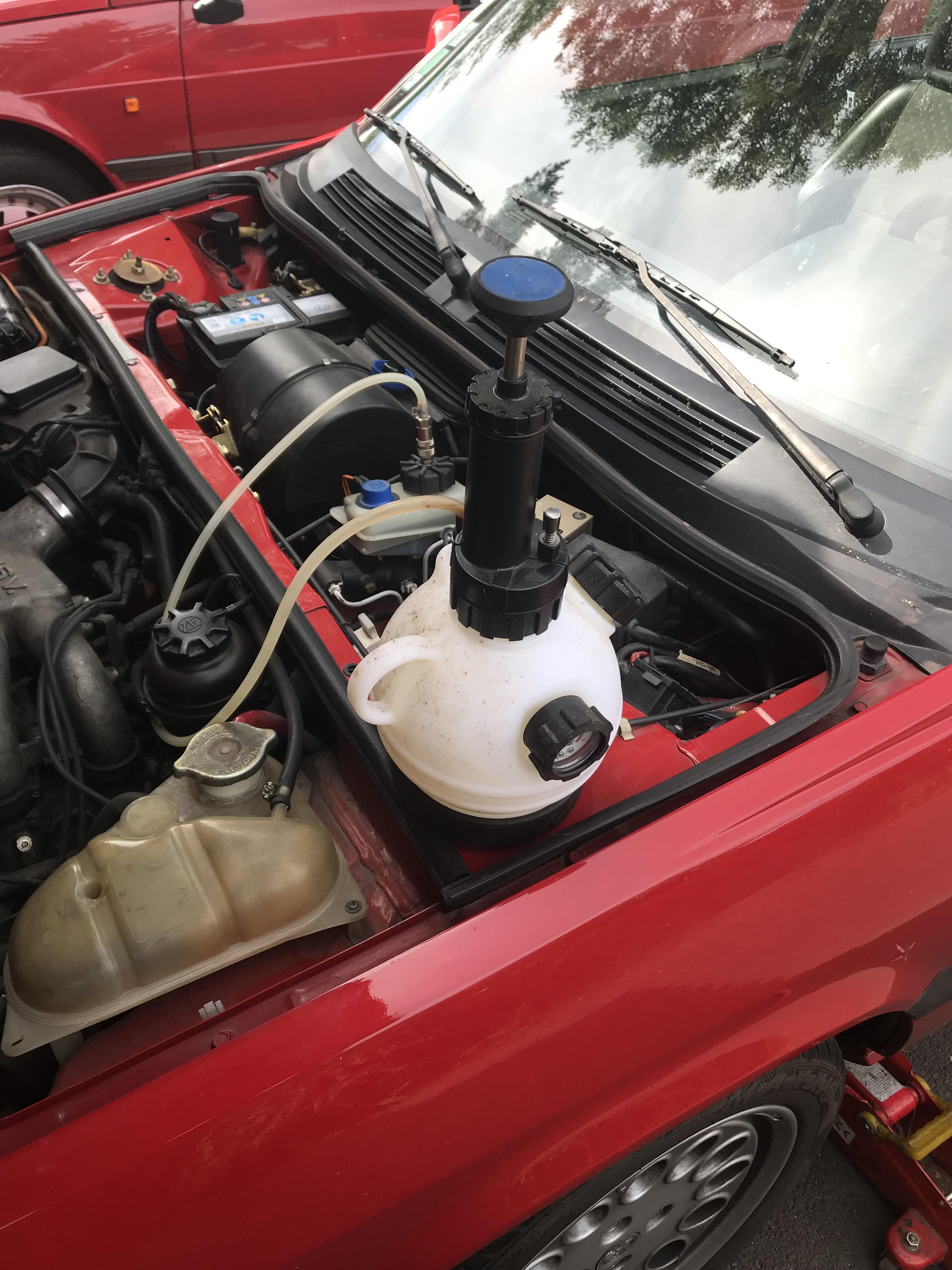

Un bonne purge ... pour finir ;)

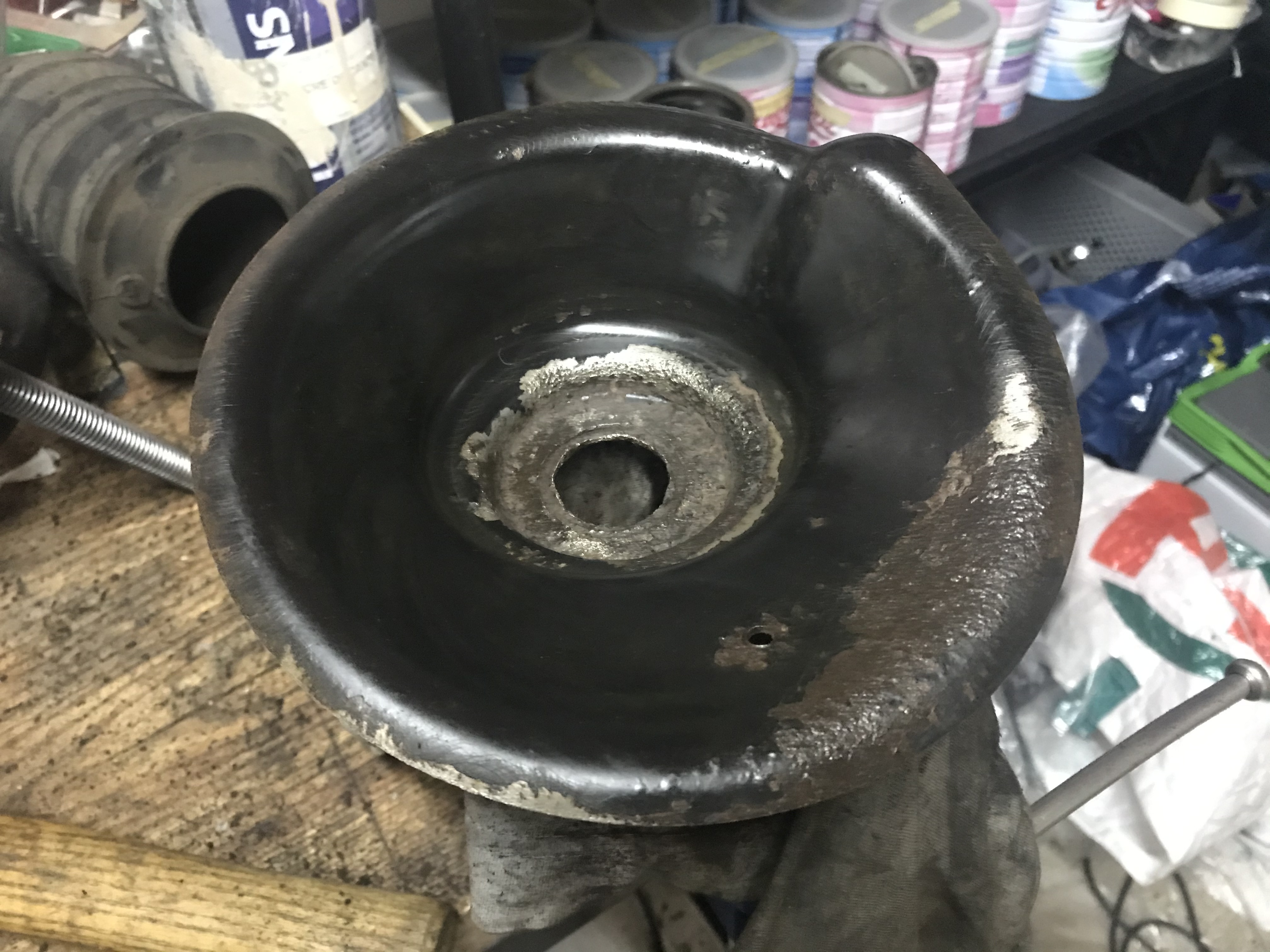

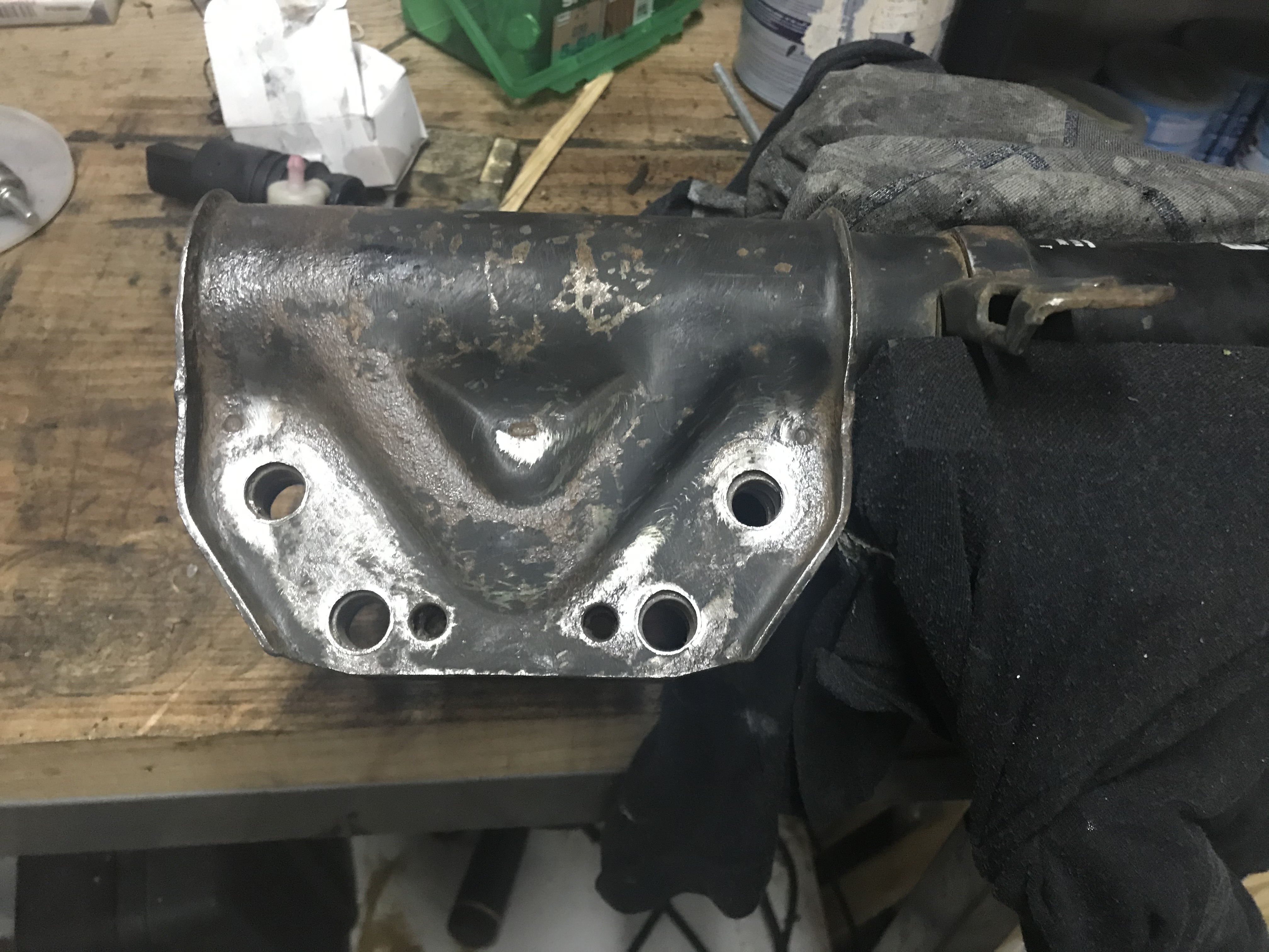

Ne sachant pas quel montage était présent sur l'auto, j'en ai trouvé 2 sur LBC ... à reprendre:
- grattage
- stop rouille
- peinture

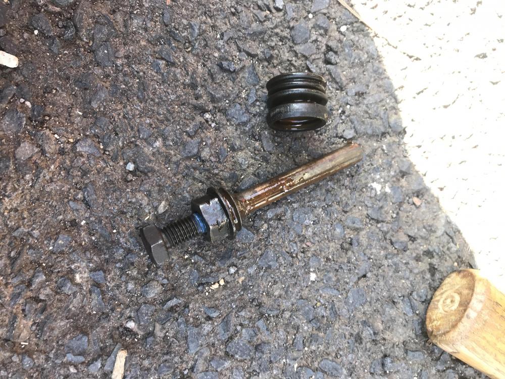

Puis démontage des origines ... qui se sont avérés être aussi des BOGE 🤪
7.thumb.JPG.e46c748b1b94bc7aa91b64113e106677.JPG9.thumb.JPG.8af676f8a94afec9a8dce6937e799774.JPG13.thumb.JPG.a9ceb7ca75d5b74d6daa5530f2d218e5.JPG14.thumb.JPG.c36ec2f8b5d4b0fb1c2d3f187b1b258c.JPG15.thumb.JPG.400f87ceb3c2379ae5bfbb56af507ba0.JPG18.thumb.JPG.af5cd9e65de078ec284978b397bb8ec8.JPG17.thumb.JPG.23e790c0bb2f942034a12dbb732cc08d.JPG
Constat: soufflets à remplacer

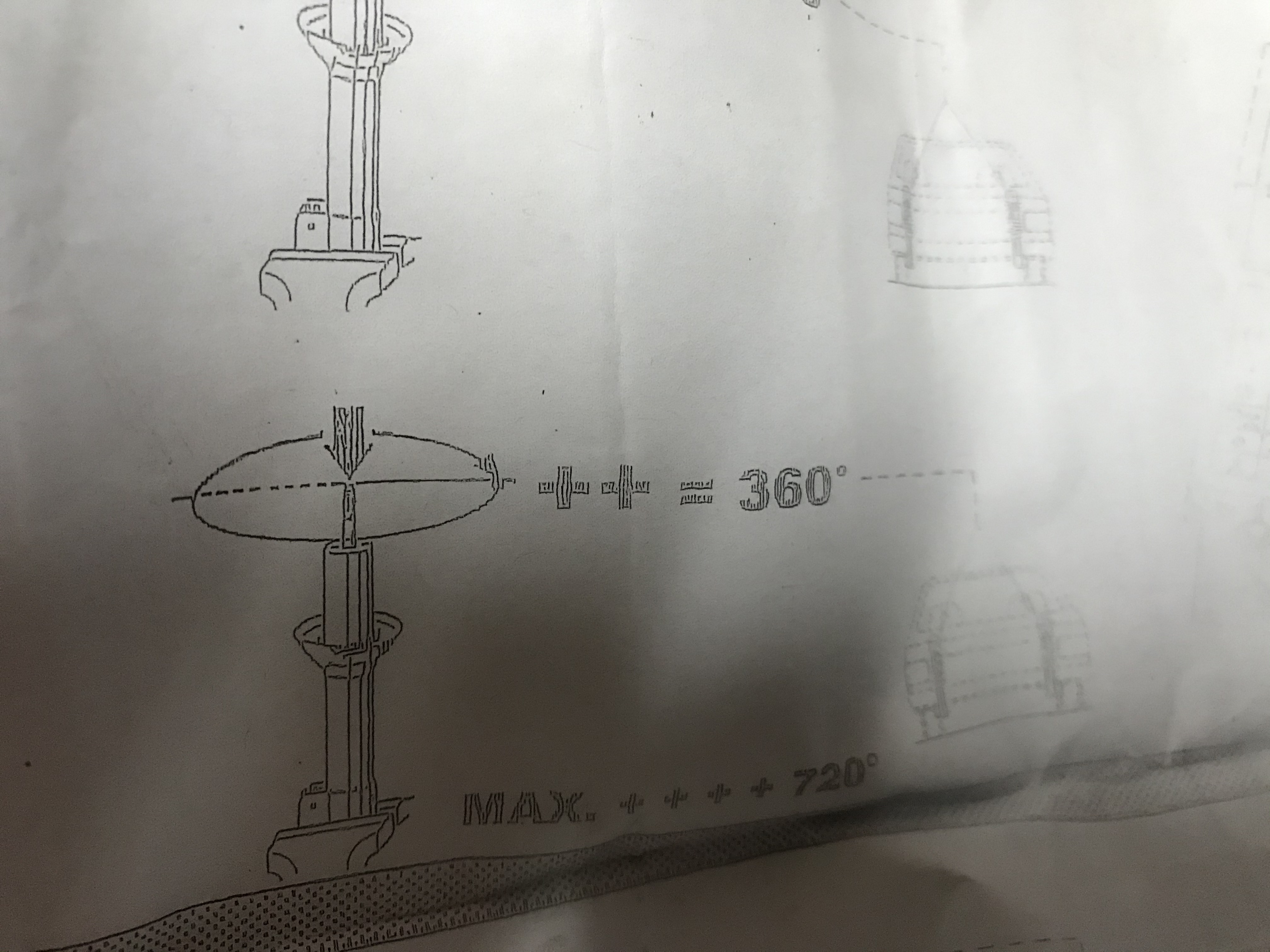

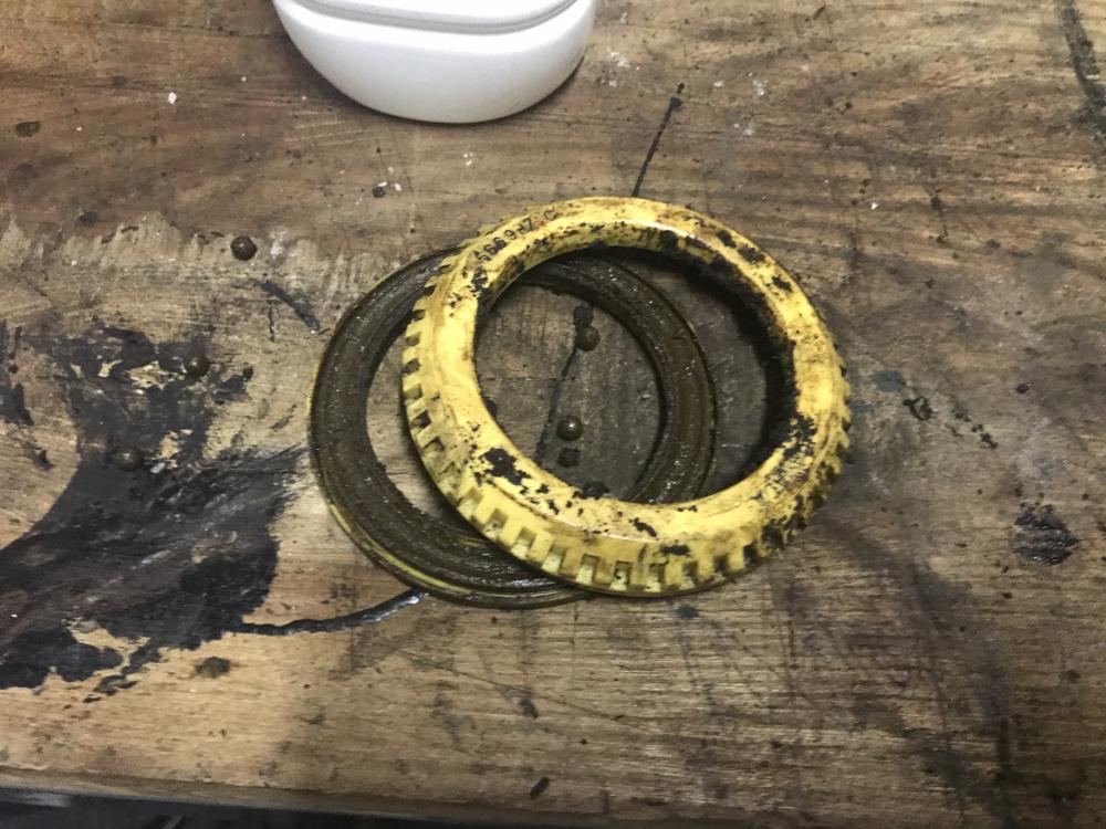

Le démontage des 2 amortisseurs a montré la nécessité de remplacer les bague roulement, les coupelles supérieures en plus des soufflets.
Ces derniers, introuvables ont été commandés sur EBay
Modifié par ritonbiscione
Lien vers le commentaire
Place à suivre au montage des cartouches KONI dans les jambes de force.
