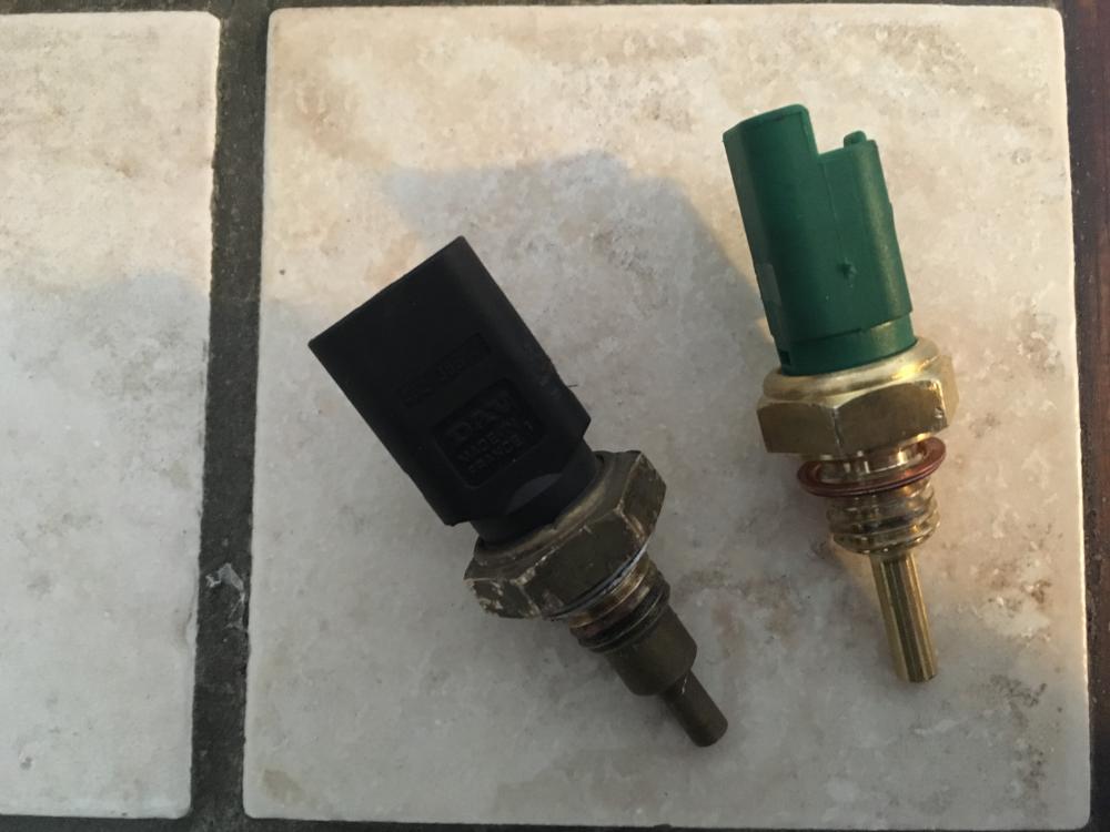

MKSwing Posté(e) le 24 Juin 2020 Signaler Share Posté(e) le 24 Juin 2020 Bon ben voilà, je ne sais pas combien de temps l'ancien propriétaire a conduit dans ces conditions mais le calorstat était bel et bien mort sur la 156 1.8L. Après remplacement, une quarantaine de km avec un oeil sur l'ODB branché sur multiecuscan et l'autre rivé sur la jauge et en stabilisé 100 km/h -> 87°C, invariant, et en fonction du régime, avec l'option de graphe temps réel on voit bien la témpérature suivre le régime moteur avec une variation max de 1,5°C. Concernant la pièce, j'ai gardé le capteur d'origine, installé sur un VALEO - 820402. Unique différence avec le précedent, l'encoche pour la plus grosse durite est sur le coté plutôt qu'au dessus, quelques coups de cutter et la question était réglée. Merci pour le guide qui m'a été très utile, je voulais prendre des photos pour en faire un nouveau mais j'ai un peu galéré (vraiment pas manuel), ça m'a vite passé l'envie de photographier chaque étape 🙂 Lien vers le commentaire Partager sur d’autres sites More sharing options...
