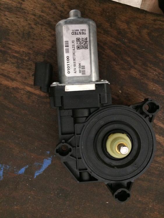

Le moteur AR-D neuf reçu de chez Oscaro pour le remplacement de celui de l'AV-G.
IMG_7857.thumb.JPG.44290c91ac2ba4c7e4d05

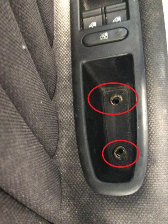

C'est parti pour le démontage du panneau de porte.
Deux vis au fond de la commande des vitres électriques. (BTR)
IMG_7859.thumb.JPG.da01bee2f58ff90e79c4b

Déboiter la commande des vitres électriques, ce qui donne accès à 2 vis. (BTR)IMG_7866.JPG.ca6b29b32cae0c5b15782c79501

Démontage du moteur : déconnecter le faisceau de commande, ensuite les 3 vis (Torx), puis tirer le moteur vers vous.
IMG_7871.JPG.9867bfbbf6742c6617ff05a5e56
Là ont vois bien le pignon qui est HS.
IMG_7873.JPG.17e92d9cd7e882686782fb40663IMG_7874.JPG.ef11838b3400fcfe4337f236d765684f4524a519_IMG_7875copie.jpg.43dbbd91
Voici en photo la manip qu'il faut faire entre l'ancien et le nouveau moteur.
IMG_7858.thumb.JPG.07cb4b2814cd2450ac670
Désaccouplement du moteur neuf via les 4 vis (Cruciforme).
Une fois les 4 vis retirées, ne pas hésiter à tirer sur le moteur pour le déboîter.
Faire la même opération sur l'ancien moteur.
IMG_7872.JPG.63f1ef86daa6f50ac80dcc9f3cc
Une fois déboité: la parti en rouge : en profiter pour remettre de la graisse au remontage
IMG_7878.thumb.JPG.339f6d00c774592a7779d
