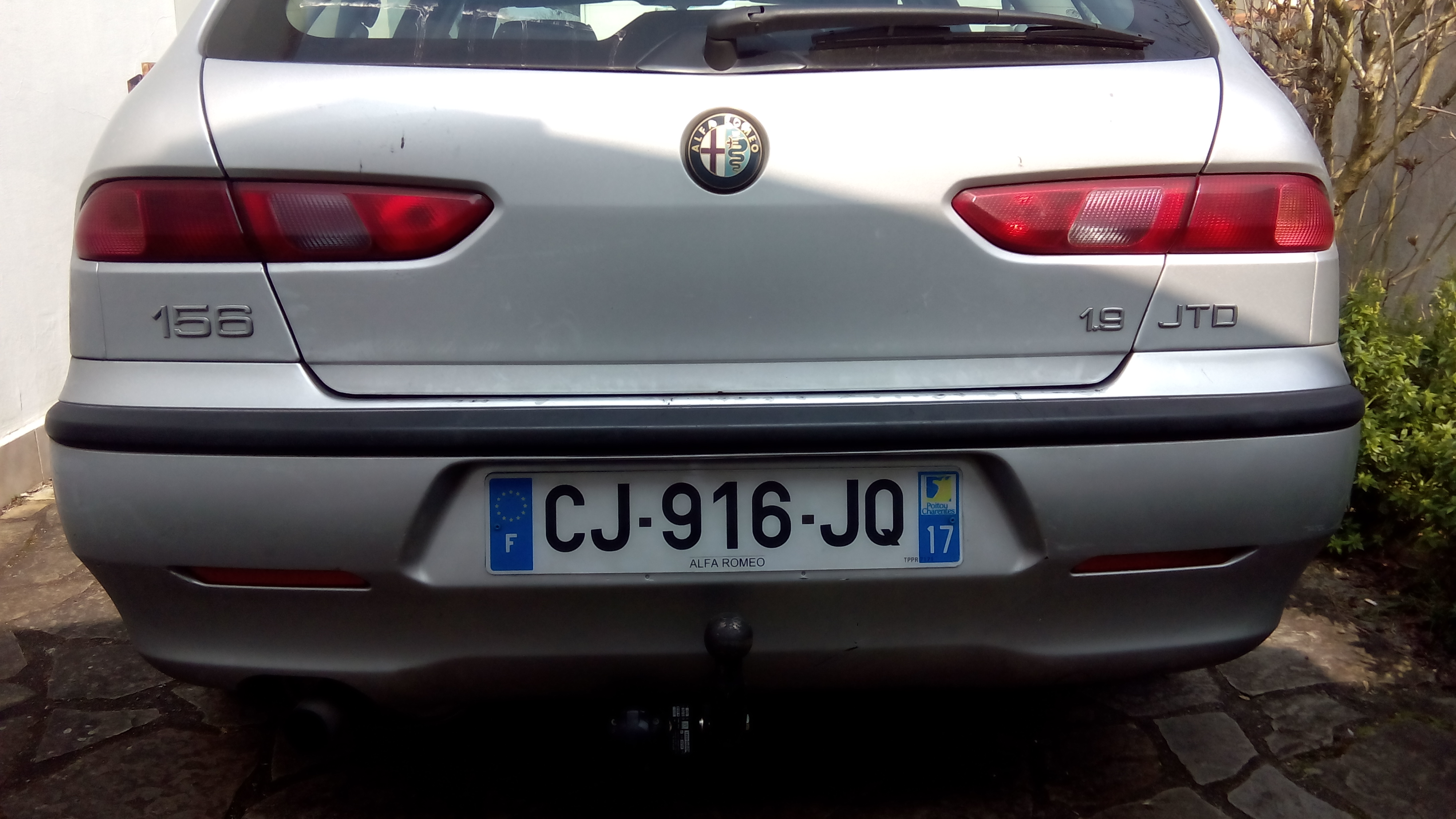

Tootoon Posté(e) le 8 Mars 2016 Auteur Signaler Share Posté(e) le 8 Mars 2016 (modifié) Salut les amis!!! Bon ça y est, j'ai mon attelage: 80€, récupéré sur une Alfa 156 comme la mienne (même année et tout) Mon garagiste est ok sur le principe pour me le poser, mais il me dit que sur les Alfas ça prend du temps (il faut percer) et surtout qu'on ne peut pas "repiquer" sur les feux arrières comme tu l'as fait nefastseven... Que dois-je faire selon vous, dois-je insister pour qu'il repique sur les feux arrières? Et s'il refuse et qu'il me facture le raccordement au tableau de bord, dois-je lui laisser juste la pose de l'attelage et tenter le branchement par moi-même? Merci!!! PS: voici l'attelage que j'ai trouvé Notice Attelage AutoHak - Alfa 156 SW.pdf PS2: j'ai pas les outils pour percer et pis ça coûte bonbon chez Leroy Merlin... Modifié le 8 Mars 2016 par Tootoon Lien vers le commentaire Partager sur d’autres sites More sharing options...

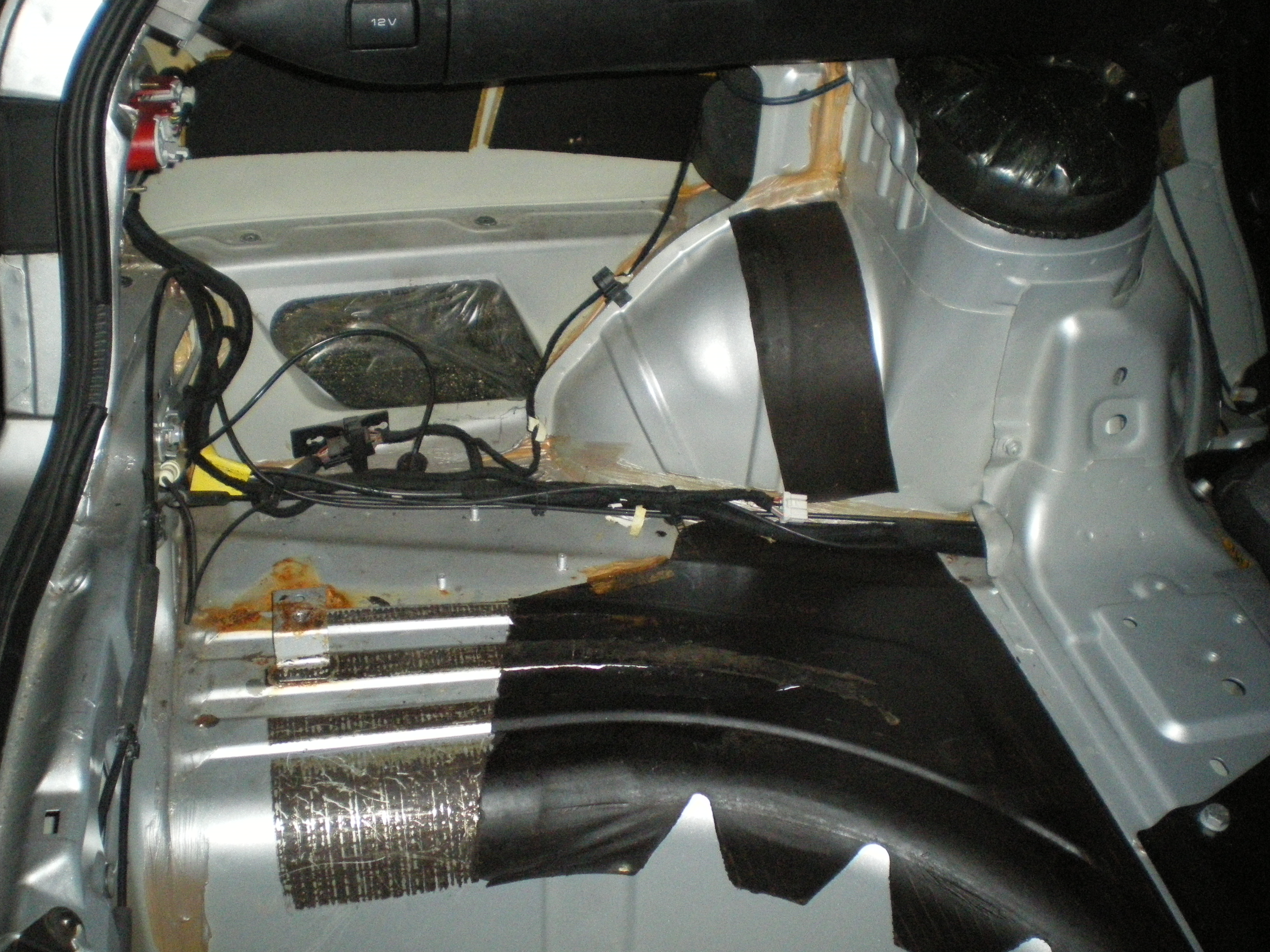

JaiSi Posté(e) le 9 Mars 2016 Signaler Share Posté(e) le 9 Mars 2016 (modifié) +1 avec Tyler Si tu fais poser l'attelage, je te conseille de dégarnir toi-même. Tu gagnes en MO et t'en profites pour un bon nettoyage moquette et plastiques. C'est simple comme bonjour! Dire au poseur de l'attelage qui va faire les trous, de badigeonner d'antirouilles ces trous. Quand tu récupères ta 156 attelée. Tu installes le boitier. Temps de montage (Garnitures pose comprise) : 3 heures Temps de montage attelage sans garnitures intérieures : 2 heures Temps de câblage : 1 heure Prendre des cosses rapides ( Qui permettent de repiquer directement sur le fil sans avoir à le couper. Faire un trou dans la trappe à roue de secours côté gauche et prévoir un passe fil en caoutchouc que tu graisses. Pour un connecteur 7 fils : Voir le PDF Sur le Cross, j'ai collé au double face sur le panneau sous le feu arrière gauche le boitier....De part la position des câbles ...Etrangement il y a plus de place et d'accessibilité...Et si tu es gaucher c'est encore plus simple! J'ai utilisé 3 fils d'informations sur le côté droit (Feu de position droit , clignotant droit et stop) Pour la masse, tu utilises la grosse cosse vissée sur la carrosserie à l'aide d'une cosse à oeil du bon diamètre. Pour le côté gauche, j'ai utilisé les informations restantes (clignotant gauche, anti brouillard, feu de position gauche, masse) Le 12 volt, je l'ai pris sur la prise allume cigare qui se trouve dans le coffre...Si tu n'en as pas ...Il faudra tirer un cable depuis la boite à fusible sous le volant. L'inconvénient du 12 Volt, sur cette prise allume cigare, c'est que la clé enlevée, le boitier n'est plus alimenté et tu n'auras pas les warning ou les feux de position sur la remorque. L'idéal c'est un 12 volt permanent....Moteur éteint! Moi je m'en passe très bien! J'ai utilisé un boitier universel avec relais (afin d'éviter les témoins de défauts d'ampoule sur le TdB) : http://www.ebay.fr/itm/Boitier-electronique-Universel-faisceau-attelage-compatible-toutes-marques-/172124552821?hash=item28136c3e75:m:my8giPOBMvmLK4eOmTWX0lA Tu tractes et et tu resserres les boulons. Cablage Feux arrière Alfa 156 SW Phase2 FI.pdf Modifié le 9 Mars 2016 par JaiSi Lien vers le commentaire Partager sur d’autres sites More sharing options...

Tootoon Posté(e) le 11 Mars 2016 Auteur Signaler Share Posté(e) le 11 Mars 2016 Alors: j'ai trouvé un foret étagé chez Casto ("y a tout c'qu'il faut", c'est bien connu...) pour 45€. (j'en avais vu un autre chez Auto Distribution à... 120€!!!) Donc, j'ai le matos qu'il faut. J'ai passé ma fin d’après-midi à préparer la bête: A gratter le goudron pour préparer l'arrivée des plaques, à droite: Puis à gauche: Puis posé (pour essayer) la plaque de droite: Et celle de gauche: Demain, reste plus qu'à percer pour fixer tout ça!!!!!! Par contre, j'ai été vachement étonné de la quantité d’humidité sous la moquette du coffre et des traces de rouille... Rien d’inquiétant? Ensuite, il restera les branchements à faire et là franchement, je vois pas trop comment je vais faire... A droite: A gauche: Les fils ont l'air vraiment bien protégés dans leur gaine, et je ne vois vraiment pas où ni comment raccorder les fils de mon faisceau... (il y a 7 fils: orange, violet, bleu, noir, vert/jaune, marron et rouge) Lequel va où?? Suspense... Lien vers le commentaire Partager sur d’autres sites More sharing options...

JaiSi Posté(e) le 12 Mars 2016 Signaler Share Posté(e) le 12 Mars 2016 (modifié) Tu es toujours certain qu'il n'y a pas de boitier et que tu peux raccorder le faisceau de la prise au faisceau de l' Alfa? Parfait! tu as gratter le goudron, nettoyer. A l'aide d'une brosse métallique légère tu frottes la rouille et tu vaporises une coup d'antirouille....L'idéal aurait été de repasser un coup de bombe de peinture anti rouille! Lorsque tu vas percer, n'oublie pas l'antirouille dans les trous! Il faut aussi faire un trou dans le bac de la roue de secours (Par en dessous) pour y passer ce faisceau: de l'extérieur vers l'intérieur...De manière à ce que la roue de secours ne viennent pas non plus écraser ce fil! Tu fixes la prise sur la platine. On passe au branchement... Ton cable n'est pas ISO.... La couleur de chaque fil correspond à une fonction. Tu peux voir sur la photo de branchement que les couleurs ne correspondent pas avec ton cable. Pas grave....Tu vas devoir rechercher qui est qui avec un contrôleur et refaire une correspondance. Avec ta photo, je ne peux pas te garantir qui est qui! Même si j'ai mon idée! Le plus important c'est de bien réussir la pose de l'attelage, pour le câblage ...Si tu ne t'en sens pas capable ou s'il te manquait un contrôleur... Il y a bien quelqu'un (du forum ou pas) qui habite pas loin de chez toi et qui pourrai te prêter ou t'aider pour finir ce câblage. Moi je voudrais bien t'aider plus...Mais j'habite plus au nord dans le 93 Unknown Modifié le 12 Mars 2016 par JaiSi Lien vers le commentaire Partager sur d’autres sites More sharing options...

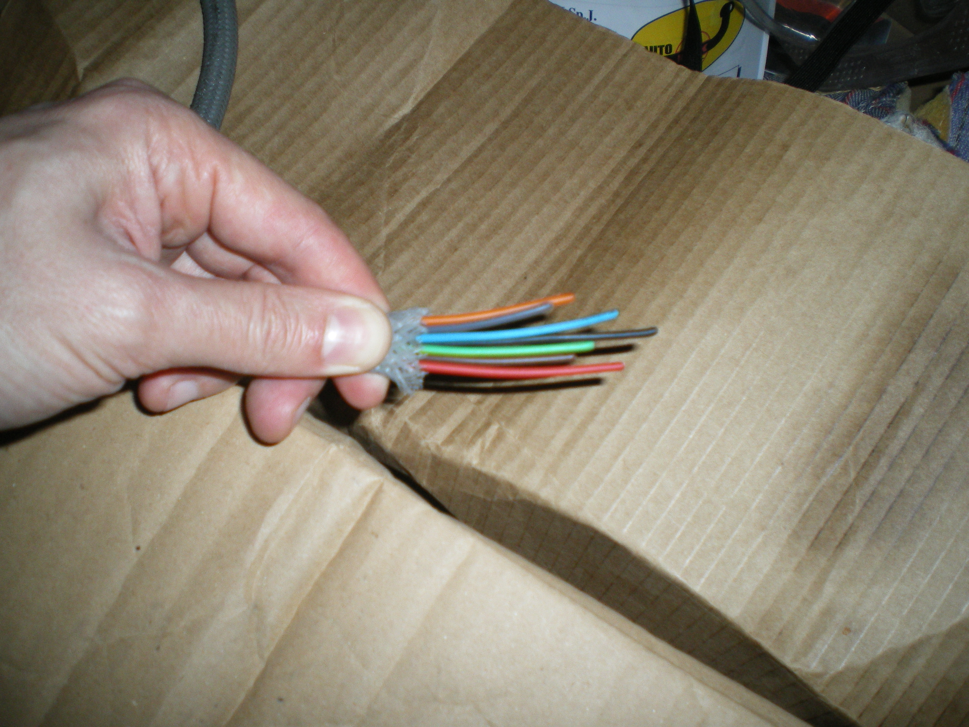

Tootoon Posté(e) le 12 Mars 2016 Auteur Signaler Share Posté(e) le 12 Mars 2016 Salut les mecs!!! Ça y est, l'attelage est posé!!!! (mais tout seul, j'en ai quand même bien chié...) Maintenant, il me reste à connecter le faisceau et malgré vos bons conseils, ça reste trop technique pour moi... (je suis vraiment une grosse buse en électricité, connectique, et tout ça...) Pourriez-vous m'aider en termes ultra-simples, genre "la grosse prise noire avec le fil bleu, rouge... tu coupes tel fil que tu connectes avec le fil gris de ton faisceau...", parce que sinon, je crois que je ne vais pas y arriver... Sinon, j'ai vu ça ce matin au niveau de la roue arrière gauche: Est-ce que ça ne serait pas un truc tout prêt pour brancher les fils d'un faisceau?? Si oui, comment dois-je faire? Dois-je acheter une prise mâle sur laquelle brancher mes fils pour la clipser dans cette prise femelle? Si oui, mes fils à moi (qui sont orange, gris, bleu, noir, vert/jaune, marron et rouge) se branchent sur quelles couleurs de fils?? Je sais, ça fait beaucoup et je sens bien que je suis un gros , mais comme à chaque fois j'apprends et le forum ARO m'aide énormément!!!!!!!!! Lien vers le commentaire Partager sur d’autres sites More sharing options...
JaiSi Posté(e) le 12 Mars 2016 Signaler Share Posté(e) le 12 Mars 2016 (modifié) Félicitations...La 1ere étape est passée haut la main...Je l'avais fait seul aussi avec un cric! Le connecteur dont tu parles doit servir à autre chose ...Genre précablage capteurs de recul! Reste le câblage... Comme je te l'ai expliqué ce matin...Le cable de la prise possède des couleurs qui ne sont pas ISO. A l'aide du schéma, il va falloir repérer qui est qui avec un multimètre. Puis tu vas enlever la tresse autocollante des faisceaux qui arrivent aux feux et repérer où va le fil sur quelle couleur. C'est plus facile à faire qu'à expliquer! Désolé! Sinon ...MP Modifié le 12 Mars 2016 par JaiSi Lien vers le commentaire Partager sur d’autres sites More sharing options...
Tootoon Posté(e) le 12 Mars 2016 Auteur Signaler Share Posté(e) le 12 Mars 2016 C'est bon, j'ai trouvé les correspondances couleurs!!!!! http://pdf.lukas-teile.de/fr/Attelages/D31A.pdf Maintenant, pourriez-vous me dire à quel niveau je dois repiquer les fils?? Je dois dédoubler mes fils pour en faire partir à gauche (clignotants) et à droite?? Sachant que je dois remettre la moquette et les tapis de coffre ensuite, où faire les branchements proprement? Lien vers le commentaire Partager sur d’autres sites More sharing options...
