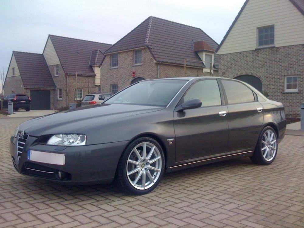

FB_IMG_1456004080701.thumb.jpg.8aff1f572
Vous en pensez quoi, plutot sympa non ?

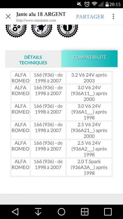

Je suis en 17", je voudrais passé en 18" et même en montant en taille, c'est la misère pour trouvé quelque chose de satisfaisants (pour moi). D'une part a cause de l'entre axe et en plus parce que je veux monté les Brembo.
Après, il ne s'agit pas non plus de faire n'importe quoi les excentriques c'est bien mais je ne sais pas si je peu faire confiance a ce genre de matos.
Maintenant si les WSR imitation 159 Ti on le bonne entre axe et passe avec les Brembo, pourquoi pas ;)
Voilà la compatibilité d'après eurojante
