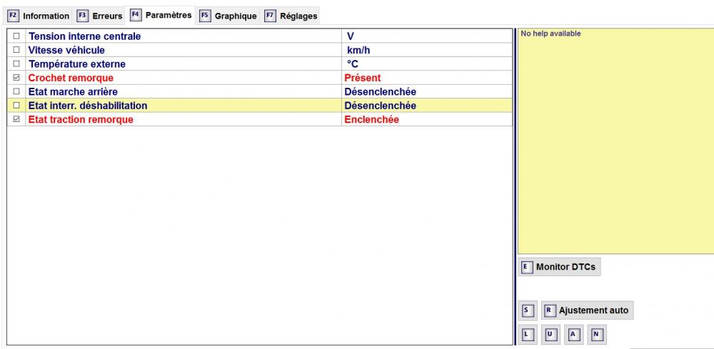

Antinomique-159 Posté(e) le 5 Mars 2016 Signaler Share Posté(e) le 5 Mars 2016 Amon avis Il faut que tu ailles avec Multiecuscan dans le module AUTRE et sélectionner PARKING CONTROL VALEO et regarder dans F4 Paramètres, l’onglet CROCHET REMORQUE et ETAT TRACTION REMORQUE, F7 Réglages, activer ou désactiver CROCHET REMORQUE. Si ça ne fonctionne pas il faudra l’intégrer sur le réseau CAN en faisant un réalignement Proxy. Lien vers le commentaire Partager sur d’autres sites More sharing options...
