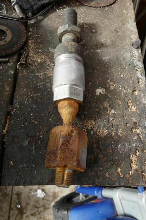

Dav37 Posté(e) le 18 Mars 2016 Signaler Share Posté(e) le 18 Mars 2016 Salut J'ai une vibration ou un tremblement sur mon auto, entre 60 et 70km uniquement et je n'arrive pas a savoir d'où cela peu venir (et mon papa non plus qui un mécano a la retraite) - Alfa 159S SW de 2006 kilométrage compteur 238 000km Reprog à 194 830 km - Les deux cardans avant neuf - Para effectué - Rééquilibrage des 4 roues refaits - Pneu avant changé a 228 262 km (pas de défaut apparent) - Changement de bras de suspension supérieur et inférieur avant gauche à 205 404 km Je sèche et j'ai rien de trouvé de probant sur le net. Si vous avez des idées ou un vécu je suis preneur ! @+ DavidR Lien vers le commentaire Partager sur d’autres sites More sharing options...

laurentv18 Posté(e) le 19 Mars 2016 Signaler Share Posté(e) le 19 Mars 2016 Vérifier la crémaillère de direction problème connu chez Alfa Bon courage... Lien vers le commentaire Partager sur d’autres sites More sharing options...

Dav37 Posté(e) le 23 Mars 2016 Auteur Signaler Share Posté(e) le 23 Mars 2016 Le 19/03/2016à07:40, laurentv18 a dit : Vérifier la crémaillère de direction problème connu chez Alfa Bon courage... les rotules axiales ? pas la crémaillère en elle même ? Lien vers le commentaire Partager sur d’autres sites More sharing options...

Alfiste042 Posté(e) le 23 Mars 2016 Signaler Share Posté(e) le 23 Mars 2016 Rotules axiales et direction pas de jeu? Lien vers le commentaire Partager sur d’autres sites More sharing options...
159SW37 Posté(e) le 23 Mars 2016 Signaler Share Posté(e) le 23 Mars 2016 j' ai eu le cas sur ma 150CV, c' était les rotules axiales.... regarde l' état au démontage, soufflets non percés je précise, et ma 159 de l' époque n' avait que 90.000 kms Lien vers le commentaire Partager sur d’autres sites More sharing options...

Dav37 Posté(e) le 26 Mars 2016 Auteur Signaler Share Posté(e) le 26 Mars 2016 J'avais changé la rotule de direction cotés gauche mais pas celui coté droit et effectivement le problème me semble venir du coté droit. Bon toujours est-il qu'il ce pourrait que je n'aurais pas besoin de m'occuper de tout ces problèmes... car l'auto pourrait être reprise par un garage en déduction d'achat d'une auto d'une autre marque de ce même garage. Lien vers le commentaire Partager sur d’autres sites More sharing options...
