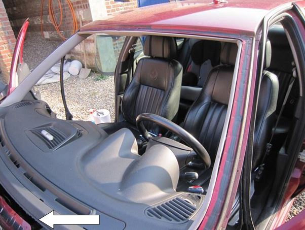

Je vais essayer d'enregistrer le bruit mais je pense que ca ne sera pas possible.
Plus que le pare-brise, j'ai l'impression que c'est la planche de bord qui est en cause. Comme-ci celle-ci ou une patte tapait sans cesse dans ce qu'il y a sous le pare-brise.
(Je vous ai trouvé une photo où j'ai modélisé l'endroit d'où viennent les vibrations.)
Lien vers le commentaire
C'est le pare-brise qui mal collé, ce que tu entends c'est les cales ou repose le pare-brise et provoque ce bruit.
A mon avis il y a ont trop de colle.  :unedent:    :unedent:
Modifié par Antinomique-159
Il y a 19 heures, Antinomique-159 a dit :
Mais non Antinomique. Tu vois bien qu'il n'y pas de pare-brise sur la photo...:rolleyes:
Modifié par @rnaud
Yes, je n'avais pas fait attention, il peut rouler ainsi, une main sur le volant et une autre sur l'endroit d'où provient le bruit. :unedent:
Il est bon pour démonter le TdB

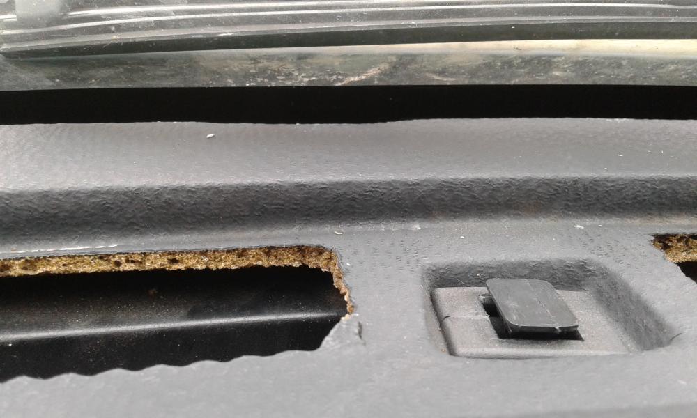

J'ai enlevé la grille et je pense désormais avoir totalement cerné l'endroit d'où provient le bruit.
L'endroit où ca tape correspond aux endroits où il y a les espèces de petits clips. (Cf image 1).
En faisant bouger les choses à cet endroit avec un tournevis (Cf image 2), je reproduis le bruit lorsque après avoir tiré le tournevis vers moi, je le lache.
Solution de dépannage le temps que tu trouves de quoi résoudre ton problème - mais tu y as très probablement déjà pensé  : mettre des cales en mousse qui empêcheront les claquements.
Vois-tu une patte de fixation cassée ou absente ?
