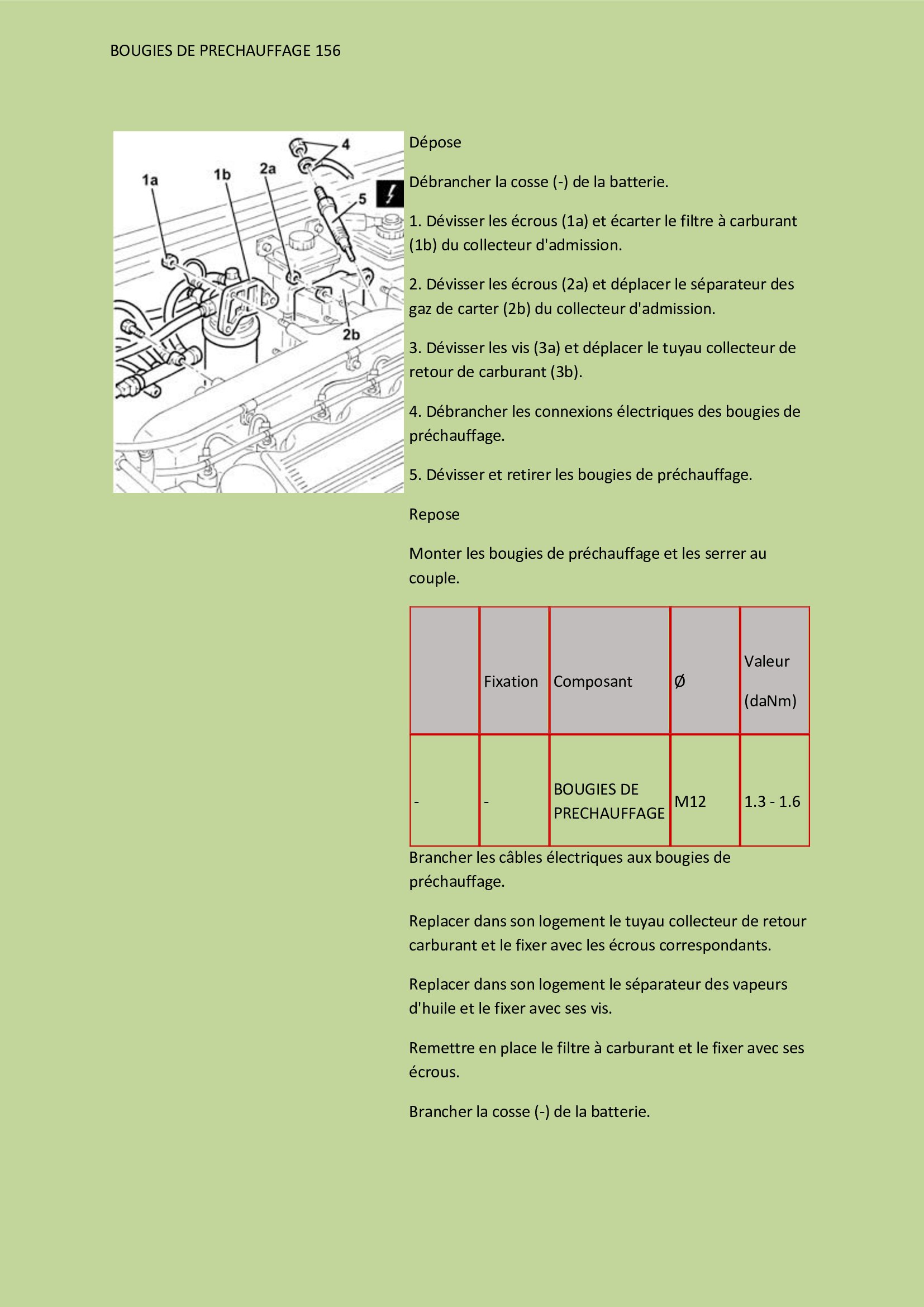

Caro49 Posté(e) le 5 Avril 2016 Signaler Share Posté(e) le 5 Avril 2016 Bonsoir à tous, Ma Pépette aura une distribution Gates neuve samedi, ce qui était le plus urgent en dehors des pneus. Et je sous traite l'affaire. Mais en dehors des biellettes de barre stabilisatrice a l'arrière et des câbles de frein à main, il faut que je lui change les bougies de préchauffage. Je les ai localisées avec beaucoup de mal et une lampe de poche. J'ai remonté tout le forum, sans trouver ce que je cherchais : il faut démonter un tas de trucs pour y accéder non ? D'autre part, elle fonctionne sans debimetre depuis au moins 3 ans.... Et si c'est prévu sous le capot, je pense que c'est mieux de lui en remettre un. Il y en a sur un site conseillé par ARO (en Allemagne et sur lequel j'ai acheté le kit de distri) qui coûte moins de 40€. Bien sûr, ce n'est pas un Bosch, mais ça vaut le coup ou pas ? Parce que j'aimerais limiter les frais un minimum.... Après, je me méfie des trucs adaptables pour avoir eu quelques déconvenues sur ma Deuche... En vous remerciant par avance pour vos lumières ! Lien vers le commentaire Partager sur d’autres sites More sharing options...
Antinomique-159 Posté(e) le 5 Avril 2016 Signaler Share Posté(e) le 5 Avril 2016 Voici la procédure Lien vers le commentaire Partager sur d’autres sites More sharing options...
glaude Posté(e) le 6 Avril 2016 Signaler Share Posté(e) le 6 Avril 2016 Bonjour Il te faut en outillage une douille de 8mm longue. Bon courage Lien vers le commentaire Partager sur d’autres sites More sharing options...
Antinomique-159 Posté(e) le 6 Avril 2016 Signaler Share Posté(e) le 6 Avril 2016 Clé de 9 Lien vers le commentaire Partager sur d’autres sites More sharing options...
Caro49 Posté(e) le 6 Avril 2016 Auteur Signaler Share Posté(e) le 6 Avril 2016 Merci à toi ! J'aurais sans doute démonté plus sans le schema ! Mais cest compliqué pour mettre 3 bidons de wd40 préventifs avant de se risquer... Lien vers le commentaire Partager sur d’autres sites More sharing options...

Alfiste042 Posté(e) le 6 Avril 2016 Signaler Share Posté(e) le 6 Avril 2016 Perso douille longue de 9 sur montage petit cliquet articulé et je les fais sans rien démonté, change les, moteur chaud pour évité quel casse Lien vers le commentaire Partager sur d’autres sites More sharing options...

Antinomique-159 Posté(e) le 6 Avril 2016 Signaler Share Posté(e) le 6 Avril 2016 http://www.svitol.it/fr/utilisations/ateliers-de-reparation-et-garages/ Svitol ou un produit de déblocage, tu laiisse agir et tu enlèves les bougies. Fait attention au serrage, pas plus de 2 dna et tu graisse le filetage des bougies avec de la graisee cuivrée, plus facile à démonter par la suite Un conseil, jamais de travail moteur chaud sauf la vidange, la mécanique c'est toujous moteur froid Lien vers le commentaire Partager sur d’autres sites More sharing options...
