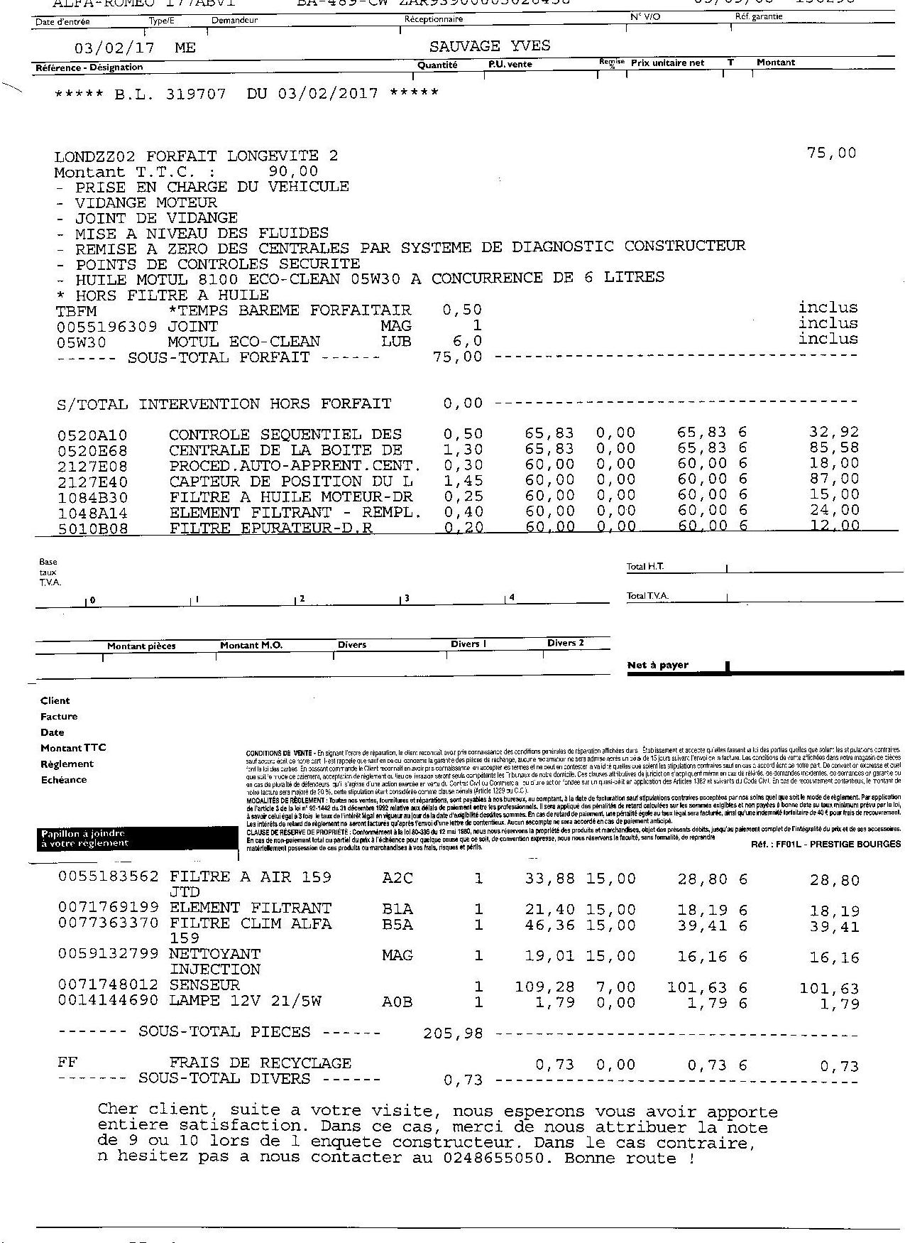

Alanparsonprojet Posté(e) le 11 Février 2017 Signaler Share Posté(e) le 11 Février 2017 Merci encore à l'ami Fouadlh pour les tuyaux. Donc, résumé ci-dessous en mots clés, pour les adeptes de moteur........de recherche : Message ODB "faire contrôler boite de vitesses" sur BRERA 2.2 Selespeed Plus de marche arrière, ni de rapports au delà de 3 (pas de 4 - 5 - 6) Concession ALFA : remplacement capteur à 110 € HT (senseur référence Alfa 0071748012), plus diverses opérations en main d'oeuvre. Copie facture pour aider les autres Aflistes sur le détail des coûts ;-) (il y a eu révision intermédiaire dans le lot) Lien vers le commentaire Partager sur d’autres sites More sharing options...
fouadlh Posté(e) le 12 Février 2017 Auteur Signaler Share Posté(e) le 12 Février 2017 Le 11/02/2017 à 18:00, Alanparsonprojet a dit : Merci encore à l'ami Fouadlh pour les tuyaux. Donc, résumé ci-dessous en mots clés, pour les adeptes de moteur........de recherche : Message ODB "faire contrôler boite de vitesses" sur BRERA 2.2 Selespeed Plus de marche arrière, ni de rapports au delà de 3 (pas de 4 - 5 - 6) Concession ALFA : remplacement capteur à 110 € HT (senseur référence Alfa 0071748012), plus diverses opérations en main d'oeuvre. Copie facture pour aider les autres Aflistes sur le détail des coûts ;-) (il y a eu révision intermédiaire dans le lot) ce fut un plaisir l'ami . Lien vers le commentaire Partager sur d’autres sites More sharing options...
Alanparsonprojet Posté(e) le 19 Février 2017 Signaler Share Posté(e) le 19 Février 2017 Petit complément d'info pour les futurs lecteurs du sujet : depuis ce changement de capteur, le passage (en mode auto) des rapports est beaucoup plus souple, avec moins d'à coup :-) Lien vers le commentaire Partager sur d’autres sites More sharing options...
