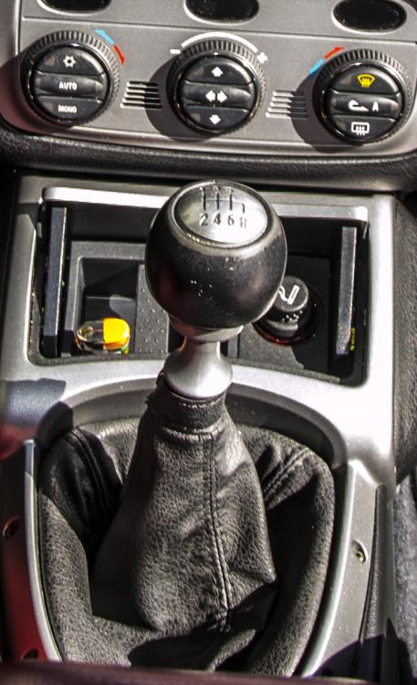

tessarotto Posté(e) le 24 Avril 2016 Signaler Share Posté(e) le 24 Avril 2016 (modifié) Salut tout le monde j'ai commandé un nouveau pommeau de vitesse car le miens est trop usé mais le hic c'est je sais pas comment il ce démonte et j'ai pas envie de tout cassé ( le pommeau est avec bague de marche arrière ) Modifié le 24 Avril 2016 par Phil36 Majuscules Lien vers le commentaire Partager sur d’autres sites More sharing options...

tessarotto Posté(e) le 24 Avril 2016 Auteur Signaler Share Posté(e) le 24 Avril 2016 déjà ce que j'aimerai savoir c'est si sur toutes les gt le pommeau est vissé quelque soit le type de pommeau ( moi c'est une genre de boule couleur alu) Lien vers le commentaire Partager sur d’autres sites More sharing options...

tessarotto Posté(e) le 24 Avril 2016 Auteur Signaler Share Posté(e) le 24 Avril 2016 voila il est comme ça Lien vers le commentaire Partager sur d’autres sites More sharing options...
hatuey Posté(e) le 24 Avril 2016 Signaler Share Posté(e) le 24 Avril 2016 Voilà le mien !!! Lien vers le commentaire Partager sur d’autres sites More sharing options...
tessarotto Posté(e) le 24 Avril 2016 Auteur Signaler Share Posté(e) le 24 Avril 2016 j'ai eu le même sur une de mes 147, mais il étais pas vissé il étai emboîté et collé sur une espèce de tige cannelée, après je veux pas t'induire en erreur sur la 147 c'était comme ça Lien vers le commentaire Partager sur d’autres sites More sharing options...

tessarotto Posté(e) le 24 Avril 2016 Auteur Signaler Share Posté(e) le 24 Avril 2016 je viens de trouver sur un autre forum un tuto ou ils expliquent que c'est comme je disais précédemment le pommeau est emboîté et collé sur une tige cannelée et du coup le seul moyen de le sortir est de le faire tourner a l'aide d'une pince multiprises crantée jusqu’à ce que les cannelures en plastique du pommeau cassent et a ce moment la on peut le sortir et remettre le neuf. a priori il faut taper un bon coup sec sur le nouveau pommeau pour bien le remboîter. ça parait effectivement un peu barbare mais j'ai vu les photos et le travail a l'air propre Lien vers le commentaire Partager sur d’autres sites More sharing options...
tessarotto Posté(e) le 24 Avril 2016 Auteur Signaler Share Posté(e) le 24 Avril 2016 ha petite précision il faut tourner dans les sens inverse des aiguilles d'une montre pour pas être gêner par le ressort de la bague de marche arrière Lien vers le commentaire Partager sur d’autres sites More sharing options...

tessarotto Posté(e) le 24 Avril 2016 Auteur Signaler Share Posté(e) le 24 Avril 2016 juste apparemment pour ton pommeau il faut que tu fasse sauter a la pastille en alu a l'aide d'un tourne vis plat ou d'un couteau et avec un cuter tu enlève la garniture (cuir mousse) autour de la struture Lien vers le commentaire Partager sur d’autres sites More sharing options...

Antinomique-159 Posté(e) le 25 Avril 2016 Signaler Share Posté(e) le 25 Avril 2016 Il ne faut ni tourner à droite, ni à gauche. Il faut tenir le pommeau à 2 mains et tirer verticalement vers le haut assez fort en essayant de le détacher du manche. Voici les photos à l'appui pour le montage/démontage du pommeau Il suffit de prendre le nouveau pommeau et le mettre en place de l'ancien tout simplement. Lien vers le commentaire Partager sur d’autres sites More sharing options...
tessarotto Posté(e) le 25 Avril 2016 Auteur Signaler Share Posté(e) le 25 Avril 2016 sur la gt c'est pas tout à fait le même système, mais j'essaierai de faire comme tu dis avant de faire le barbare Lien vers le commentaire Partager sur d’autres sites More sharing options...
