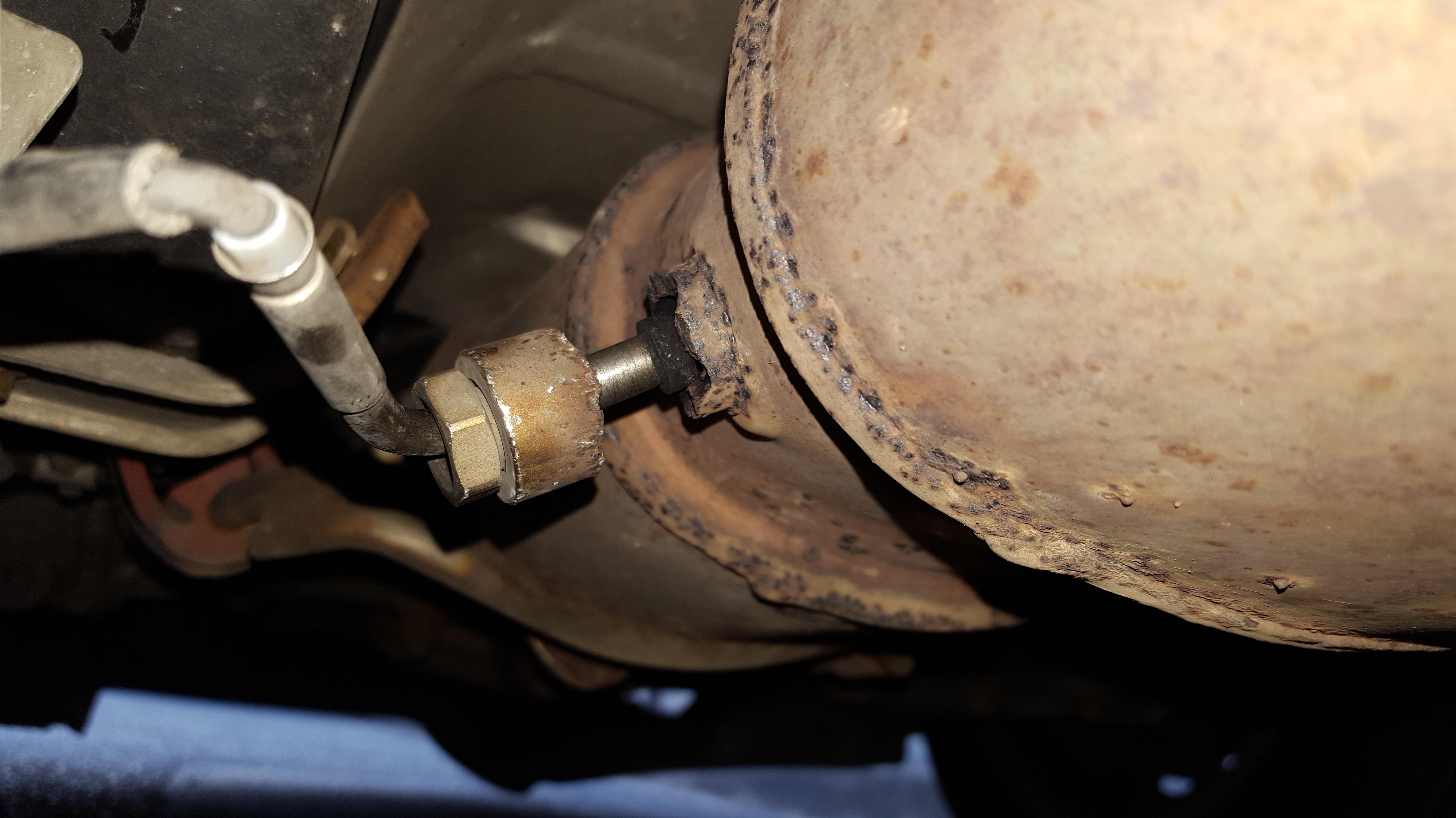

Gutenberg Posté(e) le 19 Septembre 2016 Signaler Share Posté(e) le 19 Septembre 2016 Bonjour, j'ai mon filtrage de ma sonde Lambda qui a cassé, savez vous ce que je peux faire pour le refixer ? Merci Lien vers le commentaire Partager sur d’autres sites More sharing options...
Jonathan-159 Posté(e) le 19 Septembre 2016 Signaler Share Posté(e) le 19 Septembre 2016 Salut, C'est de l'acier, donc enlever la sonde puis soudure. Au vu de l'espace il faut démonter le tout pour bosser tranquillement. Lien vers le commentaire Partager sur d’autres sites More sharing options...

Gutenberg Posté(e) le 26 Septembre 2016 Auteur Signaler Share Posté(e) le 26 Septembre 2016 J'ai souder il n'y a aucune fuite d'air ou autre, j'ai effacer l'erreur (voyant moteur) mais il revient 2 secondes après avoir démarrer la voiture Lien vers le commentaire Partager sur d’autres sites More sharing options...

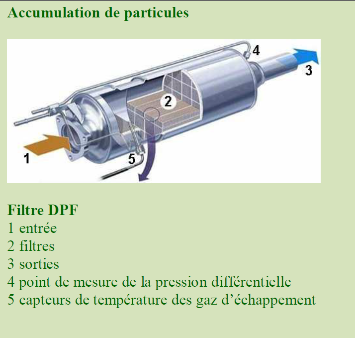

Antinomique-159 Posté(e) le 12 Octobre 2016 Signaler Share Posté(e) le 12 Octobre 2016 C'est certainement le capteur de température désigné N°5 ou un problème filaire, à vérifier filtre-a-particules.pdf Lien vers le commentaire Partager sur d’autres sites More sharing options...

Antinomique-159 Posté(e) le 13 Octobre 2016 Signaler Share Posté(e) le 13 Octobre 2016 (modifié) C'est logique car l'image au-dessu c'est le dpf de la 159 Sur la 147 les deux sondes sont sur le catalyseur Concernant les versions avec:120 CV Modifié le 13 Octobre 2016 par Antinomique-159 Lien vers le commentaire Partager sur d’autres sites More sharing options...
