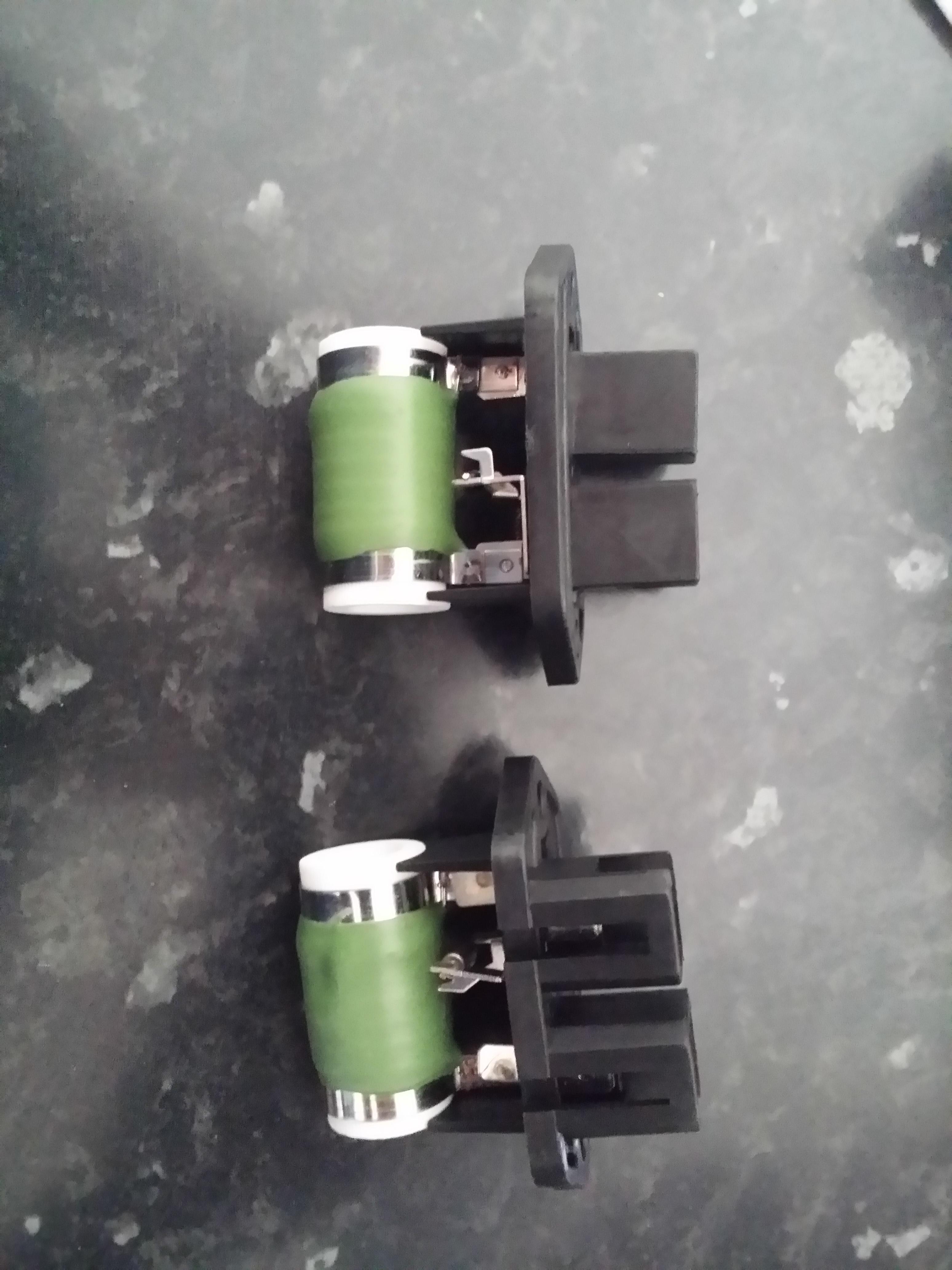

Alfiste042 Posté(e) le 30 Septembre 2016 Signaler Share Posté(e) le 30 Septembre 2016 Ça viens de la résistance que tu as mis en photo, teste la fais attention il y en a deux sur le bloc ventilateur. Lien vers le commentaire Partager sur d’autres sites More sharing options...
meteos Posté(e) le 30 Septembre 2016 Auteur Signaler Share Posté(e) le 30 Septembre 2016 (modifié) Oui j'ai vu il y en a une en bas plus difficile d'accès. C'est quoi en fait cette pièce exactement (juste une résistance ou autre chose). Je la teste comment (valeur ohmique ? ??)Si oui combien doit on trouver?? Merci d'avance.😉 Modifié le 30 Septembre 2016 par meteos Lien vers le commentaire Partager sur d’autres sites More sharing options...
veloceman Posté(e) le 1 Octobre 2016 Signaler Share Posté(e) le 1 Octobre 2016 IL y aune résistance par ventilo ;donc si tu as deux ventilo tu as deux resistance ! elle a pour but d'aider le moteur ( ventilateur ) a démarrer ! les moteurs electrique 12 v monte vite en intensité au demarrage En dessous de ta resistance ( le truc vert ), tu as un thermofusible qui est certainement hs ! Ne bricole pas a essayer de reparer ta résistance ! 50 euros chez alfa Lien vers le commentaire Partager sur d’autres sites More sharing options...

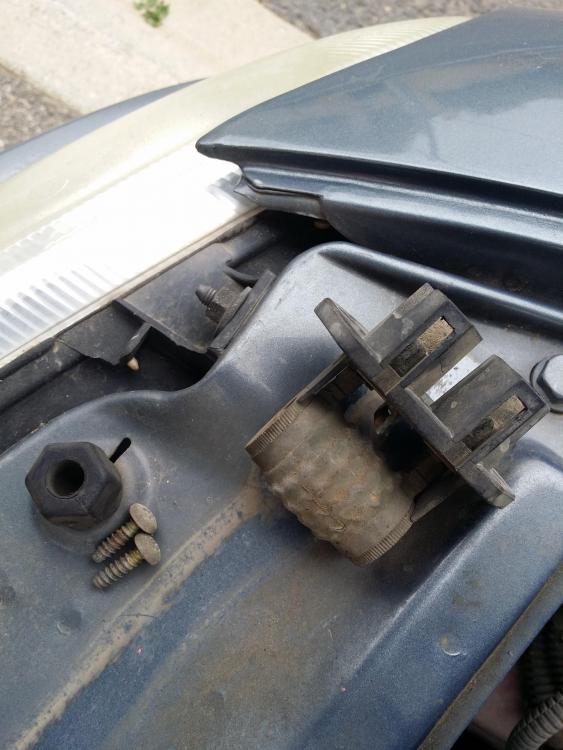

meteos Posté(e) le 1 Octobre 2016 Auteur Signaler Share Posté(e) le 1 Octobre 2016 (modifié) il y a 54 minutes, veloceman a dit : IL y aune résistance par ventilo ;donc si tu as deux ventilo tu as deux resistance ! elle a pour but d'aider le moteur ( ventilateur ) a démarrer ! les moteurs electrique 12 v monte vite en intensité au demarrage En dessous de ta resistance ( le truc vert ), tu as un thermofusible qui est certainement hs ! Ne bricole pas a essayer de reparer ta résistance ! 50 euros chez alfa Merci!!! J'ai démonté les deux ce matin et un thermofusible sur 2 étaient morts, celui placé en haut du radiateur. J'ai, donc interchangé les blocs résistance en espérant que celui branché en haut était la vitesse 1 mais toujours rien... Vous pensez que si je change les deux, les ventilos pourront redémarrer ou le problème peut encore être ailleurs (relais??). Plus simplement, vu que les 2 ventilos démarrent avec la clim est ce qu'on peut mettre hors de cause tous les autres éléments (fusibles, relais etc.) Merci en tout cas de votre aide ;-) Modifié le 1 Octobre 2016 par meteos Lien vers le commentaire Partager sur d’autres sites More sharing options...

meteos Posté(e) le 7 Octobre 2016 Auteur Signaler Share Posté(e) le 7 Octobre 2016 Résistances reçues et changées hier. Malheureusement les ventilos ne se mettent toujours en route qu'avec la clim mais pas moteur chaud (température qui dépasse 90°). Des idées ? ??? Merci d'avance. Lien vers le commentaire Partager sur d’autres sites More sharing options...
