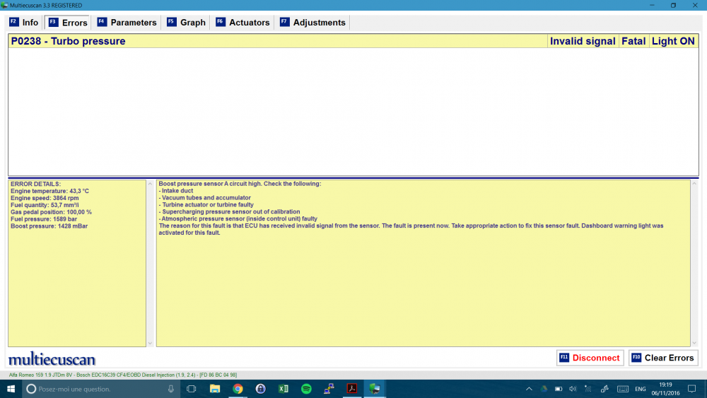

Bon je l'ai fait et ça n'a que partiellement fonctionné, la pression dans le turbo attendue n'est pas de retour. :( Erreur P0238 comme tu peux voir en pièce jointe... j'ai nettoyé le circuit d'air (admission et boite il doit y avoir une déperdition quelque part) je fatigue...

Tu as fait quoi exactement ?
Si tu as un fait un trou dans le fap, bien pas le choix que de le désactiver par une reprogrammation ou de remettre un nouveau fap.
t'as p0238 est en fatal, invalid signal, j'imagine que si tu l'efface, elle revient direct, donc c'est qu'il y a quelque chose de débrancher ou de mal monter (peux etre une fausse manip en démontant, remontant le fap)

Donc rdv dans un petit garage pour un passage de la valise résultat capteur pression turbo .
Le mécano supprime l'erreur.
Le capteur turbo a déjà été changé il y a 1 an .
