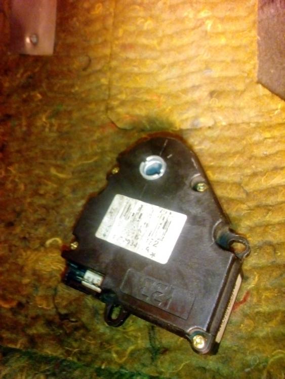

mandrake05 Posté(e) le 12 Novembre 2016 Auteur Signaler Share Posté(e) le 12 Novembre 2016 Bonsoir merci j'ai touvé. Il faut vraiment que je trouve le manuel d'atelier (plus complet que la RTA) ca m'aidera pour les démontages / remontages et recherche de pannes si une bonne ame peut me l'envoyer (everydaycopy@yahoo.fr. Donc il n'y a que trois micro moteur comme je le pensais, je vais prendre des photos pour proposer un tuto si ça fonctionne. Donc ce n'est pas un soucis de fusible car la ventilo fonctionne, le passage de recyclage a air exterieurs et le mixe chaud froid aussi. Je pensais au micromoteur de volet pied/tete/degivrage. En place il n'arrive pas a bouger il est bloqué par le volet. Je l'ai retiré et une fois branché quand je tourne le selecteur il tourne aussi Donc pas de probleme electrique (micro-moteur, fil, selecteur ou calculateur). J'ai démonte le diffuseur supérieur ou il y a les aérateurs centraus et j'ai reussi a passer le volet en position dégivrage tres difficilement, donc le volet force trop pour que le micro moteur fasse effet. Je l'ai bougé plusieurs fois on va voir si ca le décoince. Lien vers le commentaire Partager sur d’autres sites More sharing options...

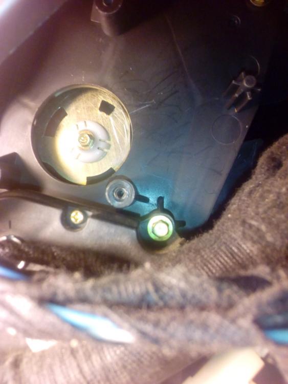

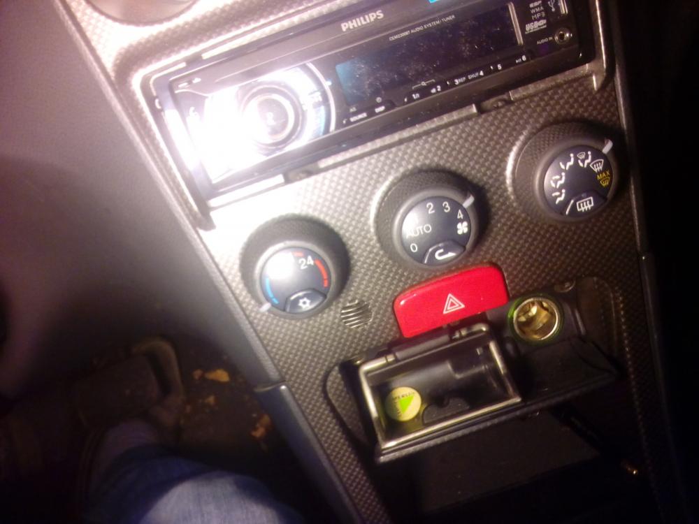

mandrake05 Posté(e) le 13 Novembre 2016 Auteur Signaler Share Posté(e) le 13 Novembre 2016 (modifié) J'ai démonté les aerateur centraux. on a acces au volet, on le voit au font, il ne bouge pas quand je bouge le sélecteur de droite (choix aération pied/tete/degivrage/degivrage rapide.) j'ai démonté le vide poche passager et j'ai regardé le micro moteur qui correspond au volet. Il ne bouge pas. Je le démonte puis je le rebranche et comme par magie il rebouge en fonction de la position du selecteur. Voici son emplacement. J'ai essayé de le bouger avec un tournevis et le passage en position degivrage etait impossible au debut. En insistant petit a petit le volet a bougé et j'ai pu passer en degivrage. Je vais essayer de graisser tout ce que je peux pour faciliter le mouvement de ce volet qui doit être quasiment libre quand il n'y a pas de ventilation dessus et je vais remonter le micromoteur. Modifié le 13 Novembre 2016 par mandrake05 Lien vers le commentaire Partager sur d’autres sites More sharing options...
mandrake05 Posté(e) le 14 Novembre 2016 Auteur Signaler Share Posté(e) le 14 Novembre 2016 Bonsoir, donc ca y est ca fonctionne, le volet qu'on voit sur la photo n'est pas commandé par le micromoteur il semble libre, dans mon cas il etait coincé comme si il avait été trop loin. Je l'ai decoincé en le manoeuvrant doucement en appuyant d'un coté et en tirant de l'autre grace a une vis parker avec lequel je l'ai percé. En dessous il y a d'autres volets qui eux aussi étaient bien bloques. J'ai remonté le micromoteur (une vis est difficilement accessible) et ça refonctionne! J’espère pour longtemps... Plus qu'a remonter le vide poche passager. Lien vers le commentaire Partager sur d’autres sites More sharing options...
