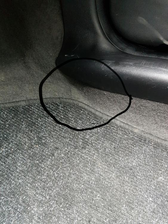

Entrée d'eau habitacle 147
Bart41350
Deux solutions, soit par la baie de pare-brise, soit par ton évacuation d'eau de pluie. Il te faut ouvrir ton capot, et passer un long fil de fer au niveau de la charnière de capot, ça doit ressortir en bas de l'aile vers la portière. Il faut voir si l'eau entre par en dessous de ta boîte à gants ou de la portière, voir si ça ruisselle.
Lien vers le commentaire
Bonjour,
Non je pense pas je l'ai acheter il y a pas longtemps. Je ai verser de l eau au niveau de la charniere donguigui l'eau s'évacue bien. J'ai un toit ouvrant savait vous par où s'évacue l'eau ?
Merci d'avance
Bart
  • il y a 1 mois...
J ai déjà eu ce souci... c était le joint lèche vitre... l eau passait dans la porte, par le hp et hop vide poche, seuil de porte et moquette...
Trouver la provenance d une fuite est fastidieux... bon courage...^_^
