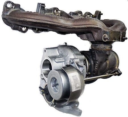

nouais Posté(e) le 23 Mars 2017 Signaler Share Posté(e) le 23 Mars 2017 Je pense que ton turbo ressemblera plus à ca, ce n'est pas une géométrie variable, la pression est contrôlée par une soupape de décharge qui s'ouvre quand la pression devient trop forte, les gazs d'échappement ne passent plus dans le turbo et réduit la pression du turbo. Si elle est bloquée ouverte, ça expliquerait pourquoi tu n'as plus de puissance. À vérifier en plus de ton capteur. Et avec un elm327 et MES, ce serait encore plus rapide...Un petit investissement bien amusant en plus d'être utile en cas de problème. Lien vers le commentaire Partager sur d’autres sites More sharing options...

GillouCarboneArrow Posté(e) le 24 Mars 2017 Signaler Share Posté(e) le 24 Mars 2017 Le clapet de décharge ne peut pas se bloqué fermé car il est ouvert par défaut. C'est le même principe sur une géométrie variable. L'élèctrovanne commande sa fermeture pour la monté en pression du turbo et la désactive une fois la pression atteinte. C'est plus "sécure" donc en cas de panne pas de puissance car fuite permanente et pas de monté en puissance du turbo. Cela dit il est vrais que je pensais qu'il s'agissait d'un JTD au vu des réponses un peut plus haut donc d'une géométrie variable avec encrassement fréquent sur les diesels. Mais un moyen simple de voir si la capsule a dépression fonctionne est de branché une pompette a dépression (-0,7 bar max) dessus a la place de l'élèctrovanne et de mesurer son déplacement. Si il y a déplacement de la tige le probléme n'est pas au niveau du turbo. Lien vers le commentaire Partager sur d’autres sites More sharing options...
