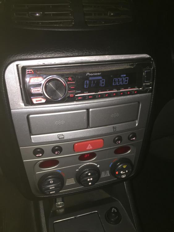

Ayant ressèment acquis une Alfa 147 Phase 2 avec son Bose (acheter sans poste d'origine ni autres il n'y avait rien à l'emplacement du poste, seul un joli trou noir). Je souhaite donc intégré un poste " Pioneer DEH-17000UB " acheté chez easy cash (Test effectué avant achat en magasin tout marche nickel chrome) donc je me rend tout fière dans ma belle puis un hic survient ! le poste s'allume ( branchement de l'alim et HP Mâle/Femelle OK ) mais Zéro son des HP ( même pas un grésillement ) du coup je me rends chez Feu vert et le type après un petit test ( prise alim-->autoradio branché, et avec ceux des HP il fait une manip en décalent légèrement de haut en bas pour entendre le Sub/Caisson à l'arrière dans le coffre, miracle une douce mélodie surgie du coffre pour un laps de temps  :wub:
 Une petite symphonie qui me réjoui (le son fonctionne) puis jusqu'à présent absolument rien, hormis le moteur qui heureusement était présent pour me soutenir durant mes trajets  :clapclap:

Mauvais branchement ? Adaptateur inadéquate ? je lis donc la notice et la je m’aperçois qu'il faut brancher un soit disant " fil bleu " ( prise femelle orange qui se branche surement sur les 3 prise mâle vert/bleu/jaune ) vers un +après contact ou antenne autoradio, arrêtez moi si je me trompe l’après contact c'est pas pour l'alim du poste que si celui ci ne s'allumer pas même brancher ? :quoi:
WTF ?? Moi plus rien comprendre !:bouh:  Sachant que je n'ai aucune infos ni sur le poste ni sur le bose c'est-à-dire câblage et le fait qu'il soit enlever de son emplacement d'origine..

Image4= Poste Pioneer raccorder en marche (aucun son en sorti HP)
