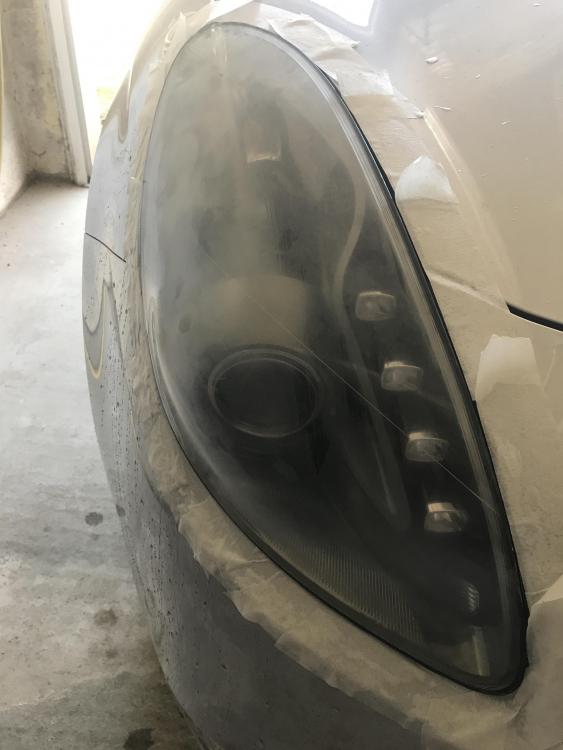

Bonjour a tous un petit tuto pour la renovation des phares
Le kit de depart vraiment complet

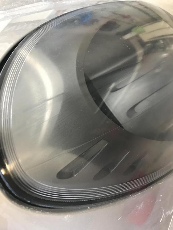

1 ere etape poncage au papier a l eau 800
bien humidifier le pad et le phare
a la fin de la premiere passe
2eme passe avec la meme methode mais 1000 cette fois ci
passe finale avec le grain 3000

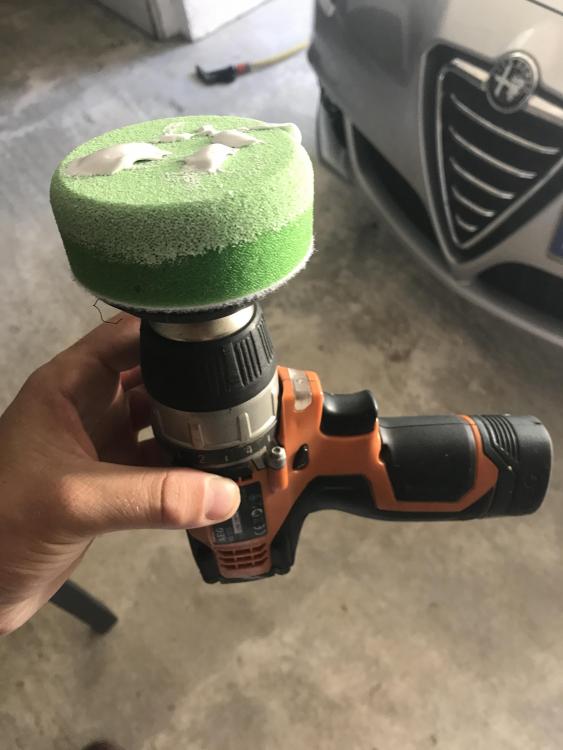

on passe ensuite a la renovation avec le produit en tube il faut etaler le produits avec le pad sur le phare et ensuite passer le pad en faisant des 8
la derniere etapes consiste a passer le lustrant dans le petit tube a gauche sur la 2eme photos
le resultat final
