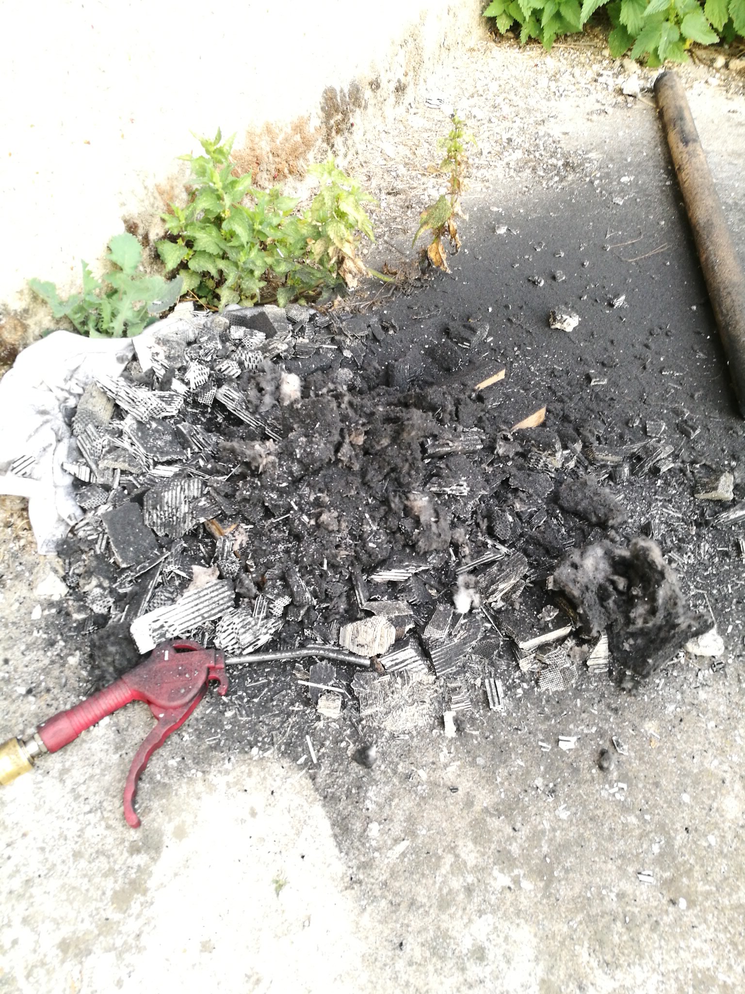

romi Posté(e) le 8 Juillet 2017 Auteur Signaler Share Posté(e) le 8 Juillet 2017 (modifié) Il y a 2 heures, Alfiste042 a dit : Ça venait d'où du coup? Salut, le fap qui était complètement boucher et la vanne egr qui était bloquée ouverte . J'ai utiliser les grands moyen pour déboucher sans découper. Et il ne reste plus rien dedans, vide de chez vide . Modifié le 8 Juillet 2017 par romi Lien vers le commentaire Partager sur d’autres sites More sharing options...
Alfiste042 Posté(e) le 9 Juillet 2017 Signaler Share Posté(e) le 9 Juillet 2017 Effectivement tu as employé les grands moyen, elle marche bien maintenant je suppose. Lien vers le commentaire Partager sur d’autres sites More sharing options...
