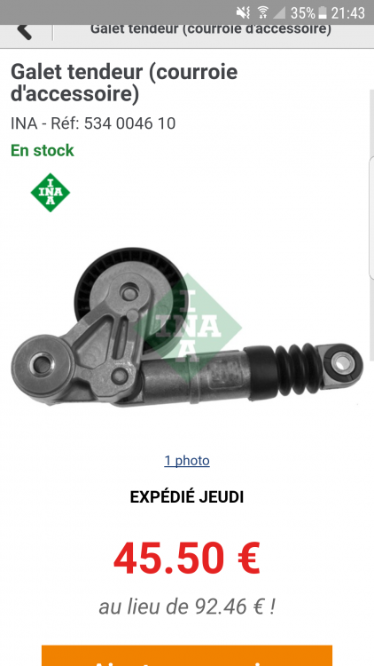

DavidM159 Posté(e) le 18 Juillet 2017 Auteur Signaler Share Posté(e) le 18 Juillet 2017 Elle est bien tendu je pense à un galet ou ou même encore le roulement poulie alternateur après à voir le prix car si je prends 2 galets j'en ai déjà pour 70€ Lien vers le commentaire Partager sur d’autres sites More sharing options...
DavidM159 Posté(e) le 18 Juillet 2017 Auteur Signaler Share Posté(e) le 18 Juillet 2017 Lien vers le commentaire Partager sur d’autres sites More sharing options...
Kasper007 Posté(e) le 18 Juillet 2017 Signaler Share Posté(e) le 18 Juillet 2017 le mieux est de déposé une premiere fois la courroie, vérifier le jeu dans les galet, les faire tourné pour voir si il gratte ou si il ne sont pas dur , freiné ,signe d'usure avancé .cet comme ca j'ai trouvé mon galet hs Lien vers le commentaire Partager sur d’autres sites More sharing options...
