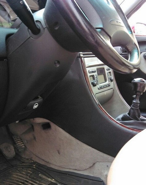

J'ai retrouvé quelques photos , avant et après
avant
g.jpg.8dc41cf4cf62a7aa010113d520b4d5ca.jpgIMG_20150324_093143.JPG.282ed357095e77851d6a2f53f6b117e6.JPG

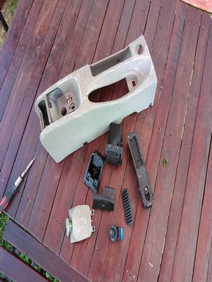

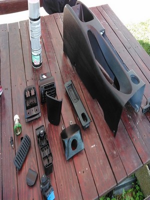

Quelques photos que j'ai pu retrouver ,
La console à été passée au Décapfour et peinte , la boite à gant ,Décapfour et simili cuir
Console avant                                                           Console après
img-4749917d3a.jpg.d52867d0843f680c5bccff774618561a.jpg    img-4749918a14.jpg.90033d3445058323a7b84616e92e69d4.jpg

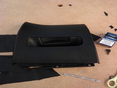

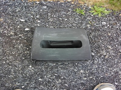

Boite à gant décapée                                                                                Avec simili cuir
img-472073499e.jpg.f5707e64413a4a19b8a976242d55d2dc.jpgimg-4720739af7.jpg.9f2a098e3d586cad01012df5682f811f.jpg

Le résultat est formidable.  Pour coller le simili tu as utilisé une colle particulière?
J'hésite pour la boite à gant car j'ai peur de trouver difficilement un simili clair comme mon intérieur. Je vais essayer de trouver une solution à la fois acceptable en terme de temps/coût/résultat.
Merci pour cet aperçu!
Partager ce message
Lien à poster
Sans faire de pub ,
Tu vas à Mondial tissus pour le simili ,c'est entre 10 et 15 euros le mètre linéaire  (environ une bande de tissu  d'1 m de Lrg sur  2 de Lg )
Et pour la colle , je la prend en bombe chez Bureau Valée à environ 15 euros les 400 ml .
Petit conseil , si tu mets du simili ,fait un patron avant , ça prend 5 mns et ça évite de se planter ....coupe le plus grand d' 1 cm au moins pour pouvoir replier sur le côté .
