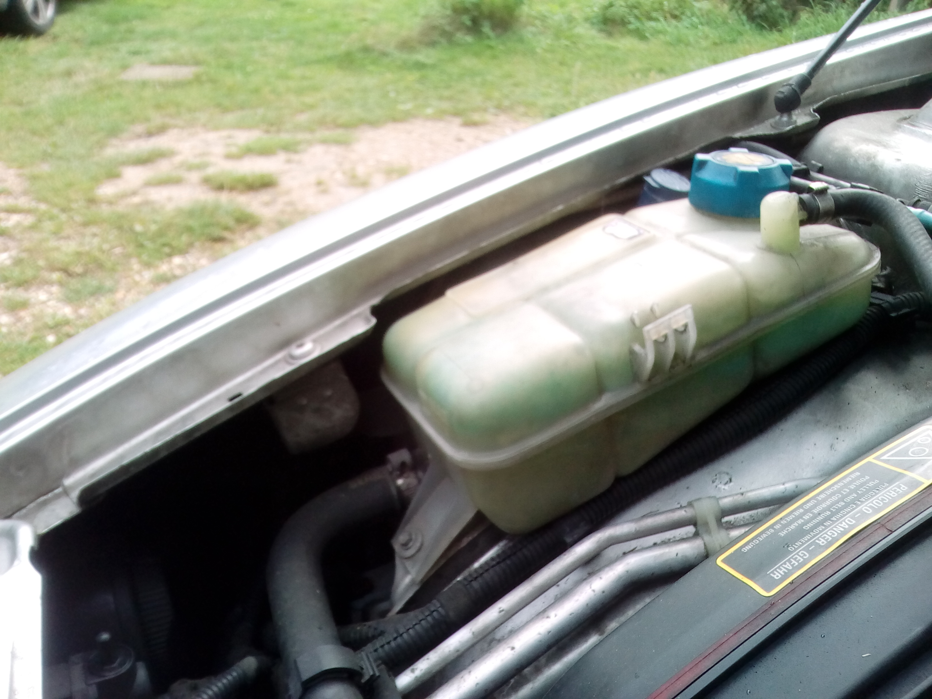

Bonsoir, j'ai fais des tests.
Deja niveau de liquide de refroidissement il manquait l'equivalent d'un verre donc c'est rien. En même temps quand on regarde la forme du bocal qui est horizontale pas simple de controler le niveau, bref....
J'ai laissé chauffé et j'ai attendu que le ventilateur se mette en marche, il declenche vers 78° puis la temperature redescend de 15°, les durites sont chaudes mais pas dures donc il n'y a pas de compression dans le liquide de refroidissement. J'ai bien  un soucis avec ma sonde au tableau de bord car elle m'indique pres de 105° mais la temperature ne depasse pas 80°C au ralentie a l'arret donc je pense qu'en roulant dans les bouchons je dois avoir 90° reels et 110 au voyant. Par contre un drole de fonctionnement le ventilateur ne fonctionne que contacte mis, donc si le moteur est chaud et qu'on coupe juste avant que le ventilateur se déclenche on ndoit bien monter en temperature.
Bref retour a la case départ ma 156 broute...

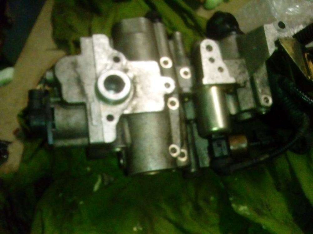

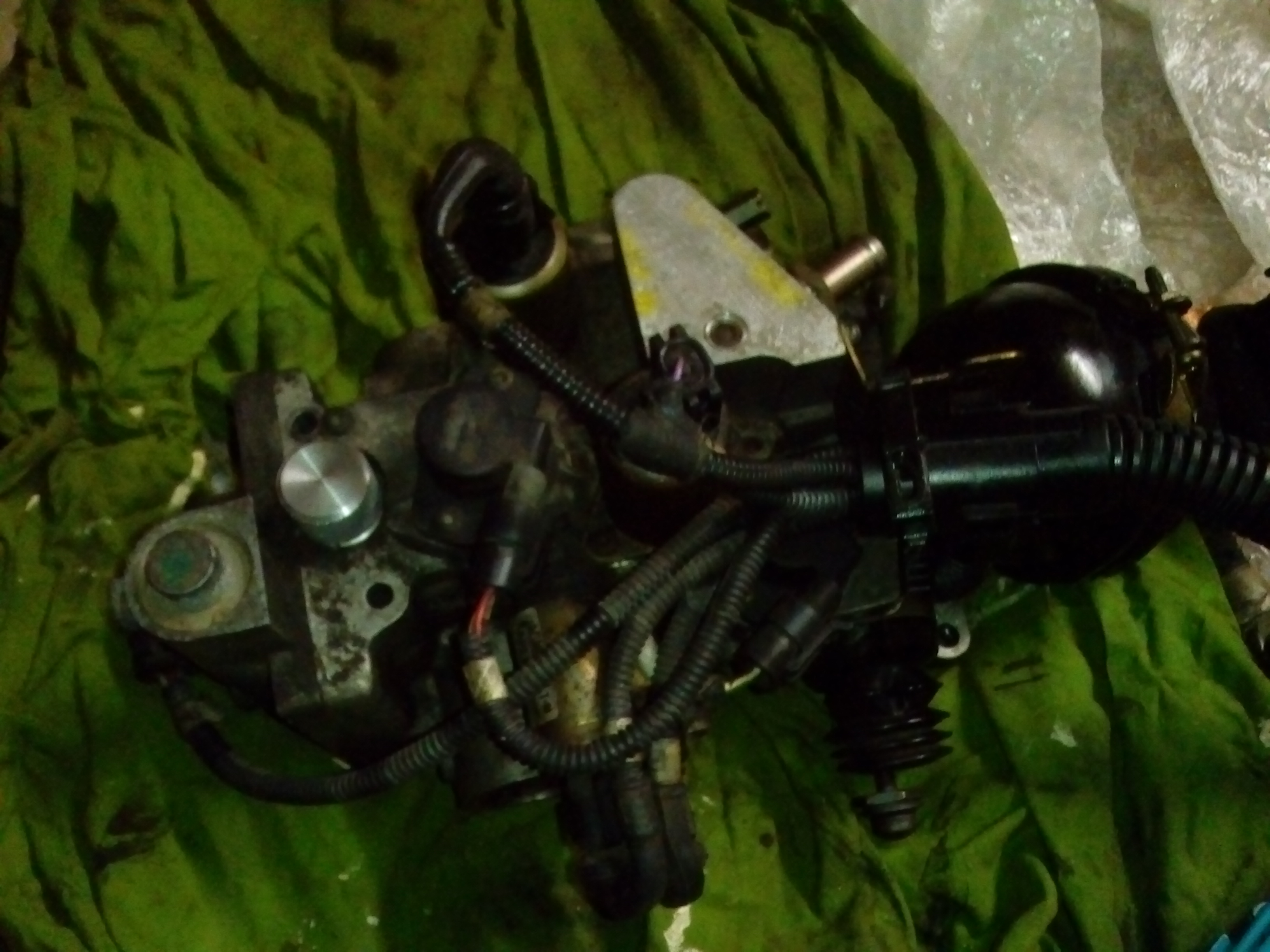

Bonjour, j'ai reçu mo robot lundi. Ce soir je vais le remonter.
Ils ont bien changé l'électrovanne (elle est neuve et brille sur les images) qui commande l'embrayage et normalement les joints. Je suis un peut étonné qu'ils ne l'ai pas nettoyé a la vapeur comme pour toute pièce "reconditionnée", mais ce n'est pas le principal.
