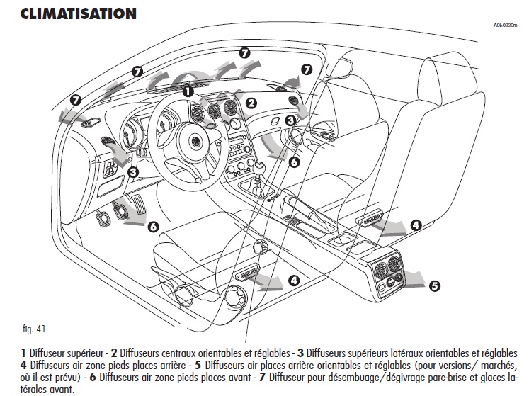

Problème Désembuage et du coup Dégivrage Avant
sujet a répondu à un chnordiste de chnordiste dans Alfa Romeo 159
Bonjour Merci pour cette réponse top rapide. Je vais vérifier mes fusibles. J'ai Multiecuscan...je vais faire toute cela cette AM ou demain matin. Je te tiens informé. Merci -
Bonjour Sur mon alfa 159 de 2006, le problème est simple. Je n'ai pas d'air qui sort du "diffuseur de désembuage/dégivrage pare-brise et glace latérale avant." (C'est le numéro 7 sur la photo en pièce jointe). Je peux vous dire que le désembuage en passant par le diffuseur supérieur (numéro 1) est extrêmement long! En cas de pare-gris gelé.....il faut savoir faire preuve de grande patience! J'ai respecté la procédure du manuel....sans solution. J'ai épluché les forum sans trouver la solution. Le sujet a déjà été abordé une fois...sans proposer de solution. Je suite donc dans l'attention d'une aide. Bien utile à cette époque de l'année! Xavier
