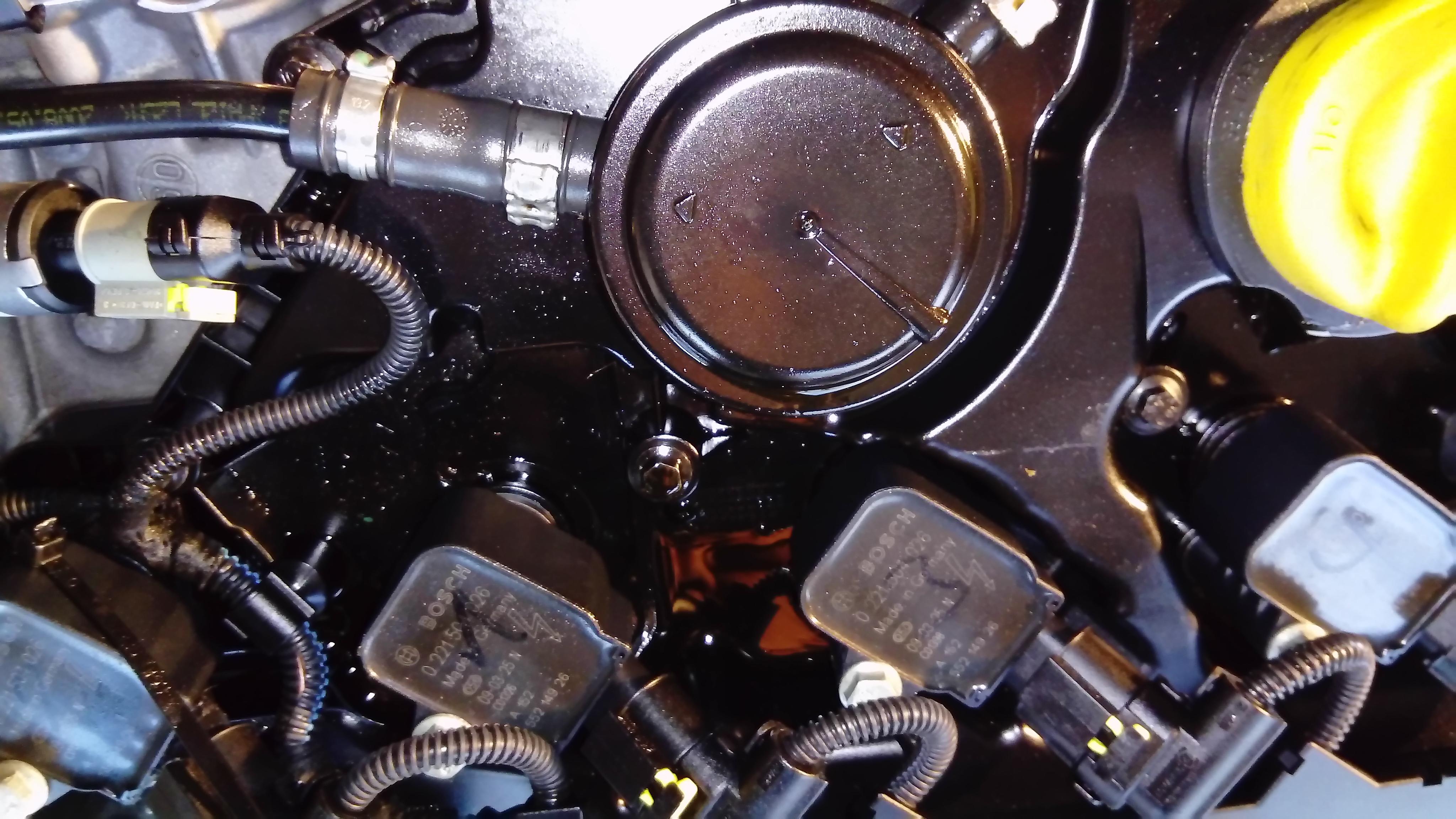

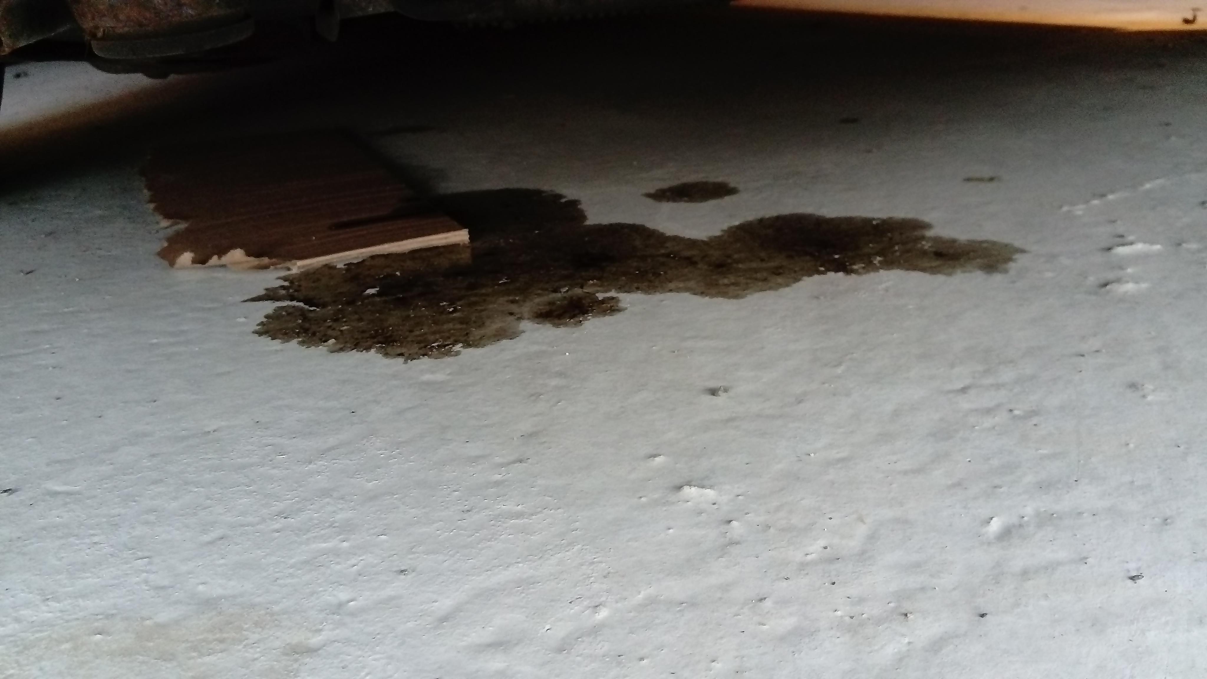

Salut Je réponds avec beaucoup (beaucoup) de retard, c'était bien mon cache culbuteurs qui était à l'origine de la fuite. Après changement plus de problème. ... de ce côté là en tout cas 😆
Non Et heureusement j'ai fait distri pompe à eau il y a 2 mois ! 😄
Effectivement son post est bien détaillé mais la fuite qu'on voit sur ses premières photos n'est pas la même que moi. Moi l'huile est dans le cache culbuteurs noir, c'en est rempli !
Oui la dernière photo c'est bien sans les bobines quand le cache culbu était déposé. Le niveau était bon je viens de faire ma vidange. J'ai 3 barrettes de moins sur l'afficheur électronique maintenant. Merci pour le lien je vais jeter un œil 😉
Bonjour, Possesseur d'une 159 TBi depuis quelques mois, j'enchaîne les mauvaises surprises. Dernière en date, une grosse fuite d'huile en rentrant de 80kms d'autoroute tranquilles. Après avoir enlevé le cache plastique je me suis rendu compte que mon cache culbuteurs était rempli d'huile qui coulait le long du moteur... Je ne sais pas trop d'où elle vient et c'est bien ce qui m'embête. À côté du bouchon de remplissage il y a un truc rond noir qui sert à évacuer les vapeurs d'huile je suppose puisque les durites filent vers le collecteur d'admission et visiblement vers le carter. J'ai l'impression que ça vient de là... Avez vous été déjà confronté à un cas similaire ? J'ai enlevé le cache culbuteurs rempli d'huile, j'envisage de le remonter et surveiller ce qu'il se passe. Les bobines ne sont pas ou très peu imbibées. Du coup hormis ce truc noir je ne vois pas d'où ça pourrait venir. Merci d'avance pour votre aide !
