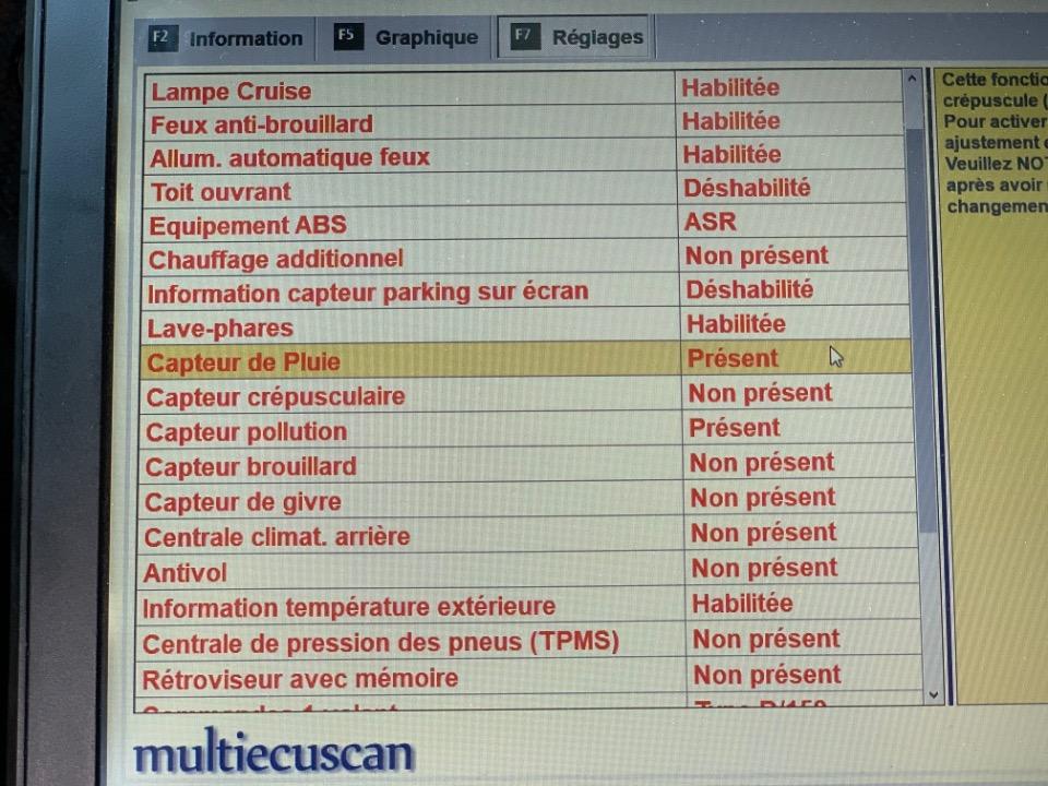

  11. Bonjour, J’avais il y a déjà quelques temps remplacé les commodos ainsi que le rétroviseur de ma Brera pour bénéficier de l’allumage automatique des phares et des essuie-glaces. Le garagiste qui me l’avait installé, n’avait pas les équipements nécessaires pour activer les options. En concession, ils n’étaient pas capable d’activer tout cela, et sur Lille, personne pour me donner un coup de main. Bref, pour une autre voiture, je me suis équipée de Multiecuscan. J’en ai donc profité pour tenter activer l’allumage automatique des phares sur la Brera, mais j’ai des erreurs. Je pense que mon capteur doit être hs ??? Auriez-vous la référence de celui-ci ? Je vous également qu’il existe un gel, est-il indispensable ? Merci pour votre aide.

  13. Uconnect 7 activé avec toutes les fonctions et animations sympa Abarth ! Belle galère pour trouver les bonnes informations, c’est en Australie que j’ai trouvé le bon filon et cela s’est finalement avéré très simple. J’en ai profité pour activer l’allumage automatique des phares sur la Brera. J’avais changé le commodo, installé le rétroviseur d’une 159 avec le capteur, mais j’ai des erreurs. Il n’y a pas un tuto sur ce sujet ? Merci
