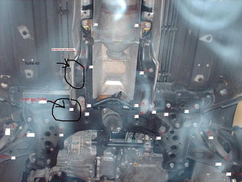

  5. salut, Au sujet de la crémaillères il ma dit qu'elle avais rien ni a gauche ni a droite il a vérifier plusieurs fois ta pompe de D.A ne fuit pas par l'axe ( sa graisse l'alternateur qui est juste sous la pompe de D.A)? Désolé j'ai pas compris ( suis nul en mécanique) je sais qu'il y a beaucoup de boulot vue qu'on va démonter une parti du berceau pour pourvoir accédé a la fuite. Pour te donner une idée d'où cela fuite Pas ma voiture cette image juste pour que tu te face une idée d'où cela fuis 1) fuite ici -> d'où l'huile goutte 2) derrières le berceau y a une vise qui est plein d'huile et de 1 a 2cm a coté de cette vise ces le seul endroit d'où cela fuite il a regarder partout et essuyé tous les durites avec du papier ainsi que le bocal enfin de voir d'où cela pour fuire
  6. Salut, j'ai une alfa 156 1.9l JTD de 105ch qui a 301.000km qui a 15ans bientôt (13/12/1999) Voila ma question ( suis nul a mécanique ) j'ai une fuite du liquide de direction assistée elle ce vide totalement au bout de 2 jours voir 3jours Donc un ami mécano a vérifier toute les durites aucune ne fuite et ni le bocal de remplissage ne fuit on m'avais dit que peu être c'était la crémaillère mais ce n'est pas ça non plus. (il a tous vérifier sans rien démonté avais pas trop le temps) Après 45min a 1h de recherche d'où venais la fuite mon ami mécano a trouver d'où cela pouvais venir. D'une vise qui ce trouve sous la crémaillère parce que la vise est plein d'huile et sur les deux coté de la crémaillère 1 a 2cm d'ou ce trouve la vise (pour lui cela pourrais être la vise de purge de la DA) Le souci est que la vise est pas très accessible qu'il faudra surement démonter un gros truc en-dessous de la voiture (désolé oublié le nom du bordel) En gros il ma dit ces ce qui tien tous en dessous est qu'il avais beaucoup de boulot pour accédé a la vise enfin de voir si la fuite viens de la a 100% lui est sur a 90% que le joins de la vise doit être mort sinon cela pouvais venir aussi de l'arbre de direction ou il rentre dans la crémaillère qu'il y avais un joins ici ( désolé aussi oublié le nom lol) mais pour lui cela l'étonne parce que l'huile de la D.A ce viderais pas complètement. Ma question comment s'appel cette fameuse vise et le joins qui va avec enfin de pouvoir commander la pièces ce qui m'énerve le plus est que la D.A fuis et personne n'arrive a trouver d'où cela viens (j'ai une contre visite au CT a cause de cette fuite) lundi on va tous démonter enfin de pouvoir accéder a cette vise beaucoup de boulot pour un truc pas sur :/ Chez le garagiste speedy on m'avais dit que ces la crémaillères qui fuite est que c'était 1500e pour la changer chez alfa mon amis ma confirmer que la crémaillères avais rien Toute manière je lâcherais pas au tant pour voiture aussi âgée Si certain d'entre vous on des idée enfin de localisé la fuite suis preneur ^^ Désolé d'être aussi nul en mécanique j'espère que vous avez compris de quoi je parle merci
