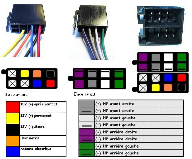

  4. Bonjour, j'ai déjà eu le cas sur une allemande. En fait Les alimentations sont contrôlées par le réseau can. Le mieux déjà c'est de vérifier la présence du +12V permanent, le +12V après contact, ainsi qu'une vraie masse ( carrosserie). Regarder le brochage, merci google Certains autoradios qui font "multimédia" ont aussi besoin de l'information du frein à main. On ne peut pas ( normalement, facilement shuntable ) regarder un film en roulant. Cordialement.

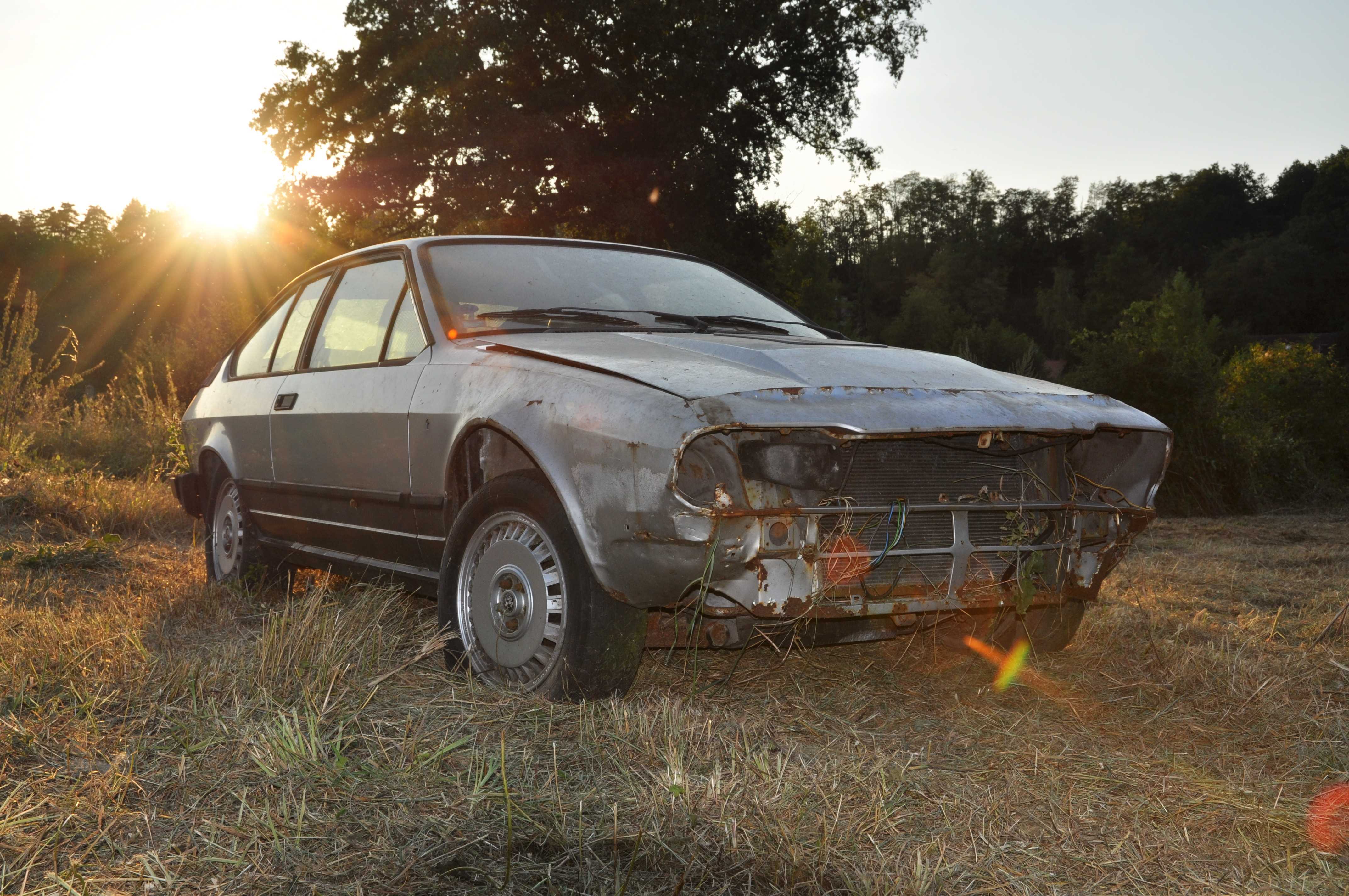

  6. Ce 116 a été coupé, la caisse tenait malheureusement par la rouille. Il a permis de sauver un autre 116 noir qui lui est entrain d’être remonté. Je vous ferai une petite photo
  7. Pour un peu illustrer, lcelle du week end et la donneuse d'organe
