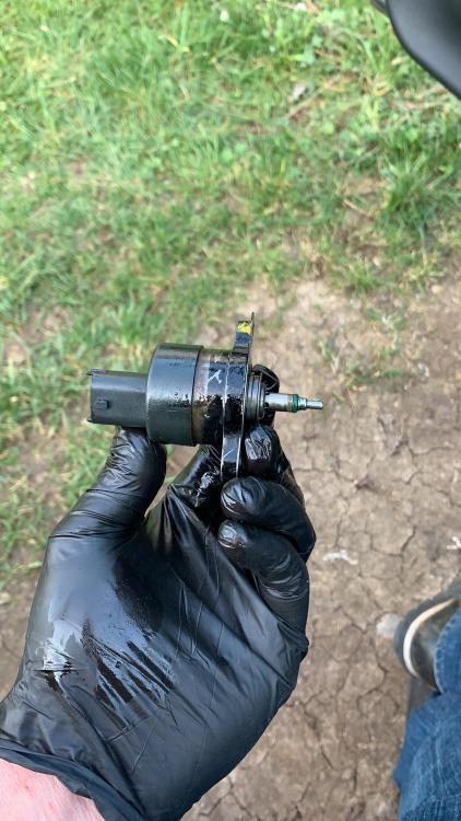

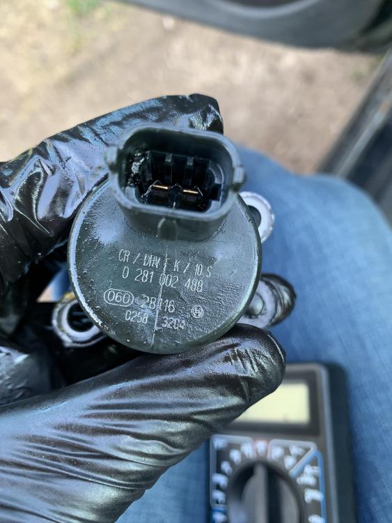

  1. Bon et bien je viens aux nouvelles. J’ai changer les joints du régulateur de pression de gasoil, on trouve un kit joint bosch. Le joint torique qui péter a chaque fois n’est pas présent sur le montage d’origine, c’est le petit joint torique vert et le joint métal. Suite aux résultats du test de retour d’injecteur j’ai démonter l’injecteur numéro 5 et nettoyer. J’ai tout remonter la voiture tourne et ne cale plus au bout de 5 secondes. Par contre je part l’essayer et la au bout de 500m la voiture coupe avec le voyant d’injection qui s’allume et rebelote le défaut p0191 qui s’allume. Je l’efface avec mes et c’est repartit mais elle coupe tous les 500m. Si je la laisse tourner pendant 1h ou accélére sur place pas de soucis elle ne coupe pas. Donc j’ai toujours un problème. Aussi la voiture a beaucoup de mal a démarrer, obliger de faire tourner le démarreur pendant peut etre 10 secondes avant qu’elle démarre. J’ai sécher une batterie en la démarrant tout a l’heure. Du coup j’ai continuer mes recherches et apparement sa pourrait venir du capteur pmh. Je l’ai tester a l’ohm métre et j’ai une résistance de 1005 ohm. Quelqu’un connaitrait la valeur constructeur qu’il doit faire? Savoir si c’est trop ou pas. J’ai eu le défaut p1320 qui c’est allumer pour la premiére fois cette apres midi lors d’un essai et quand elle a couper. Je l’ai effacer, elle a encore couper apres en roulant mais juste le p0191 qui c’est rallumer. Merci encore.

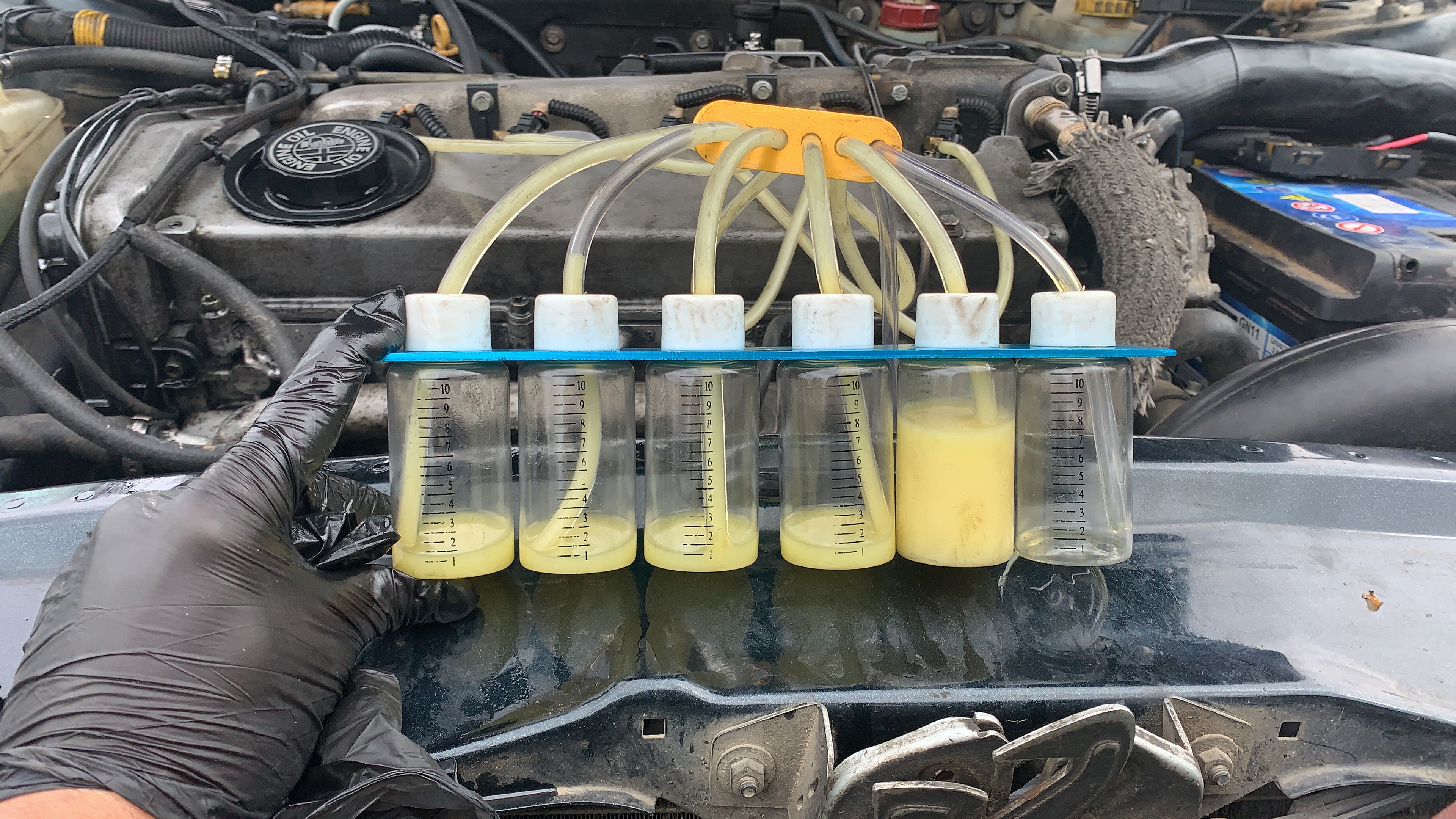

  2. Voila le résultat de mon test de retour d’injecteur. Il a tourner peut etre 30 secondes au ralenti pour obtenir sa. J’ai passer un coup de mes et j’ai le défaut P0191 qui revient. Se serait du a l’injecteur 5 qui apparement va pas tres bien du tout? J’ai voulus faire un controle de correction des injecteurs mais les valeurs reste a 0 peut etre parceque j’ai la version gratuite de mes.

  4. J’ai réessayer aujourd’hui avec un joint torique plus fin bine graisser et pareil elle a démarrer bien, tourner au ralenti pendan 10mn mais pas très stable. Puis je suis parti j’ai fait 200m et paf elle cale, ne redémarre plus. Je passe la valise pour enlever le défaut d’injection qui s’est allumer et pareil elle démarre puis cale au bout de 5 secondes. J’ai redémonter le régulateur et cette fois le joint n’a aucun dommage.

  6. Bonjour, je viens vers vous aujourd’hui car j’ai une alfa Romeo 156 2.4 jtd 136cv de 2000. Elle démarre puis cale 5 secondes apres avec un beau voyant injection qui reste allumer et si je n’efface pas le défaut a la valise elle ne redémarre pas avant 3 ou 4h. J’ai passer la valise qui ma remonter un défaut de pression de gasoil. J’ai changer le capteur de pression de gasoil pareil. Du coup j’ai démonter le régulateur de pression de gasoil qui est en cul de pompe. La a mon étonement il ya un joint en métal et un joint torique vert au bout les 2 vont bien mais il ya une gorge ou il n’y a pas de joint torique. Premiére question est ce que sur ce montage il ya ce joint torique ou c’est juste le joint métal qui fait étanchéité? En voyant sa j’ai donc mit un joint torique et la magie elle démarre ne cale plus je fait 200m avec puis rebelote elle cale et redémarre pour ne tourner que 5 secondes. Je redémonte le régulateur et la je voit que le joint n’a pas tenu il a déchirer. Du coup 2éme question selon vous la panne viendrais de ce joint ou c’est juste un coup de chance d’avoir démonter et manipuler le régulateur qui a fait qu’il est reparti pour 5mn. Le prix d’un joint torique et d’un régulateur n’est pas du tout le même 😞. Merci d’avance pour votre aide et vos réponses. Je joint des photos du régulateur.
