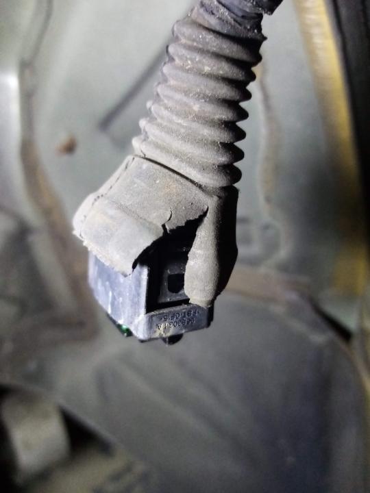

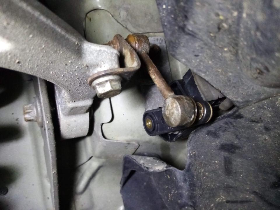

Salut , tout d'abord , je vous présente mes meilleurs vœux pour cette nouvelle année 🙂. Suite à mes recherches pour remplacer ce capteur n'étant plus dispo ou alors à un tarif exorbitant , après avoir comparé certaines images ou photos de la pièce originale , j'ai pris le risque de commander cette référence chez Oscaro : https://www.oscaro.com/capteur-lumiere-xenon-correcteur-de-portee-abakus-sp-z-o-o-120-09-072-14880434-3721-p#/?vid=30622&vident=bSmUgc3VpcyBEaW9ueXNvc9sF4WGlKrcZhO5ohkEXMGp4CMyxpO-pNQYV7Qx_niWr qui s'avère être compatible avec la 159 TBI et certainement avec d'autres modèle comme la Brera , logique . Donc remplacement aujourd'hui et , nickel , tout correspond et aucun message d'erreur au TdB . Voilou , cela pourra aider pour d'éventuel questionnement à ce sujet . La suite en image : -

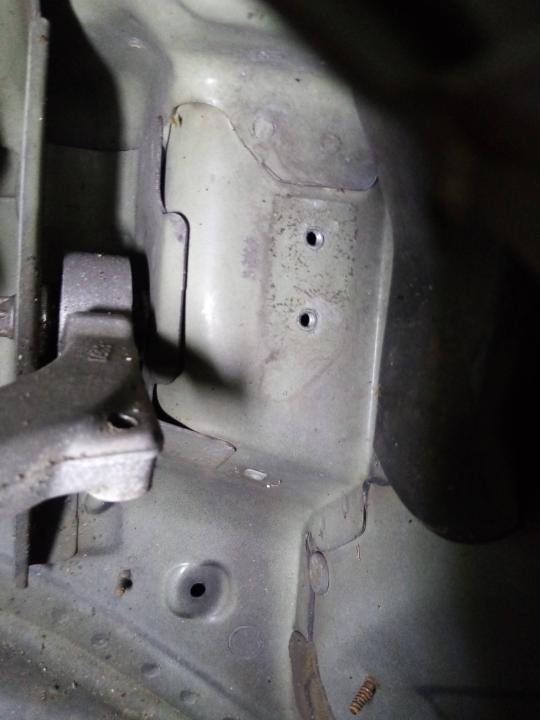

Tout à fait , c'est bien cette pièce représenté plus haut . J'ai démonté l'habillage du passage de roue et le voici en image 🙂 :
