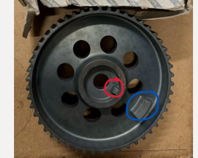

  6. Salut, Il y a du jeu une fois que la poulie est desserrée ou même quand elle est serré il y en a également ? Le pigeage est bon, j'avais acheter le kit pour 1.9 (qui doit être quasi le même que pour les 2.4) et j'étais en concordance avec l'AAC et le Vilo. J'ai même redémonter la courroie de distribution 2 ou 3 jours après pour revérifier que le pigeage était bon et que je ne m'était pas trompé et RAS.
  7. Salut, J'essayerais de déposer la courroie accessoire et de faire ca, pour bien vérifier la poulie de l'AAC qu'elle soit bien caler via la clavette et pas qu'il y ai du jeu anormal.
  8. Ouai c'est ce que je me tâte à faire du coup ou du moins, à minima les contrôler. J'ai déjà vérifier le faisceau entre les capteurs et le calculateur, j'ai du courant qui passe bien donc pas de câble endommagé ou sectionné
  9. Ok je vois ! La méthode que j'ai utilisé est un peu différente, je fait le même début que toi mais je ne desserre pas la vis de l'AAC. Ca veut dire que je pourrais essayer de desserrer la poulie pour qu'elle se recale sans enlever la courroie de distribution ? Je ne sais pas, il y a eu une ou deux fois ou le défaut à disparu sans que je ne touche à rien, lors d'un démarrage après 1 ou 2 jour sans utilisation. Est-ce que les degrés de liberté de la poulie (imaginons qu'elle est un peu desserré à l'heure actuelle) peuvent faire apparaitre le défaut ou alors c'est trop peu ? Le code défaut d'une mauvaise synchronisation ne serait pas le P0011 ? Si ce serait une mauvaise synchro, j'aurais également des problèmes de puissance ou un bruit suspect ?

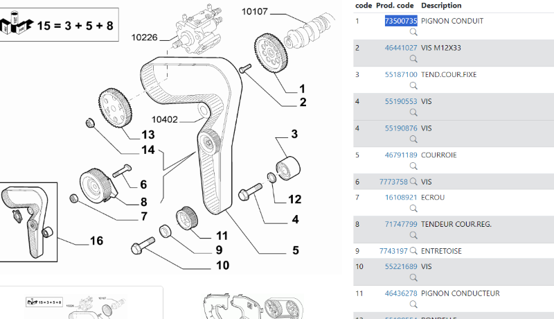

  10. Bonjour, merci pour vos réponses ! Je n'avais pas penser à la poulie de l'AAC.. je savais juste que c'était elle la cible pour le capteur associé. Je viens de regarder sur EPER, il y a l'air d'avoir un espèce d'ergo qui doit jouer le rôle de la clavette sur la poulie, et éviter qu'elle ne se décale. Je vous met des photos de ce que j'ai trouver. Sur la photo, j'imagine que ce qui est entouré en rouge est l'ergo/clavette et en bleu, la cible pour le capteur ? Je vais essayer de la démonter en retombant une nouvelle fois la distribution pour voir si cet ergo n'est pas cassé. Mystery_077 tu indique que la poulie est "réglable" sur quelque degrés, comment je peux m'y prendre pour bien la caler ? Est-ce que je doit la mettre en butée d'un côté ?
