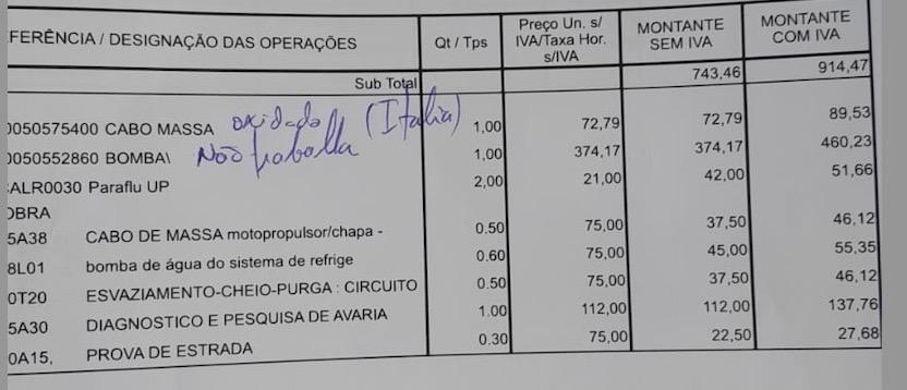

  1. Bonjour à tous, Petite mise à jour de la situation de notre véhicule. Il a été transféré dans une concession Alfa à Lisbonne. Nous venons d'avoir le devis. D'après ce que j'en comprend, pas de problème de débitmètre mais de pompe a eau et de câble de masse.... Qu'en pensez vous? Quelqu'un a t'il déjà rencontré un problème de ce type avec les mêmes symptômes? Merci.

  3. Merci pour ce retour. Malheureusement le code défaut n'est plus en mémoire d'après ce que dit le garage! Donc pour trouver, j'imagine que ce n'est pas simple.
