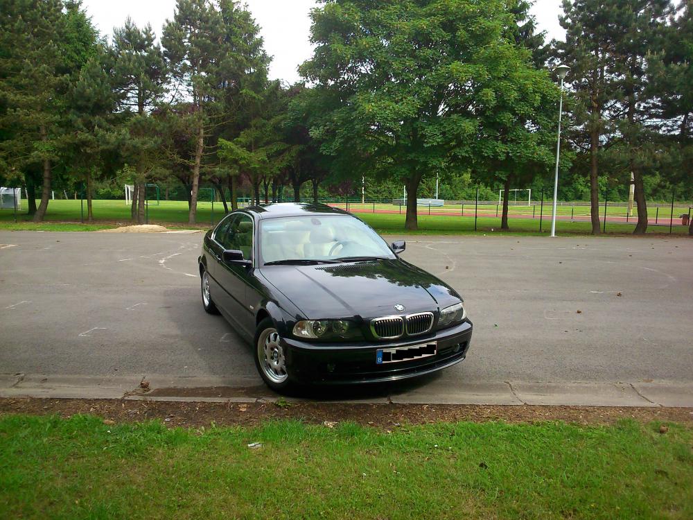

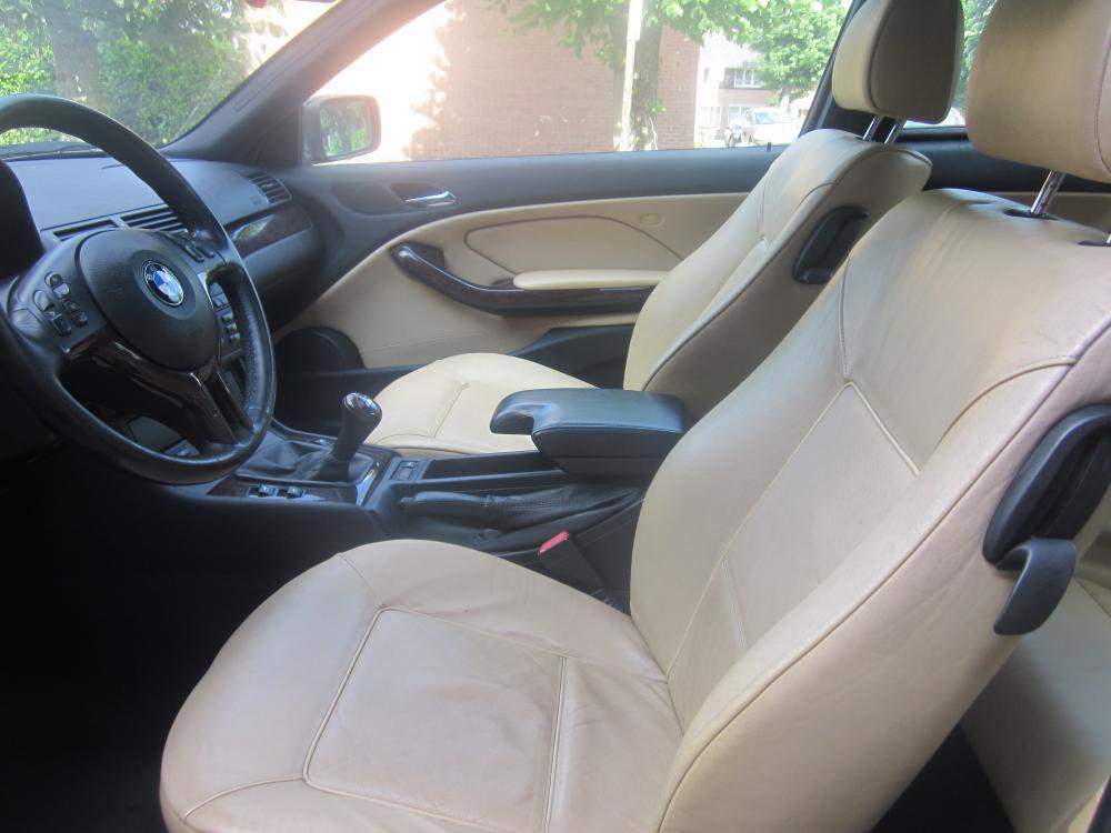

  4. Salut à tous, Nouveau propriétaire d'une 156 depuis peu , je dois dire que cette voiture m'étonne. Le couple est bon même si la ville ne sera pas son terrain favori, sur autoroute c'est assez calme et confortable pour envisager un long voyage. Même si j'ai quelques réserves sur la qualité des matériaux par rapport à d'autres voitures de l'époque. D'ailleurs mon ancienne e46 me laissera toujours un très bon souvenir pour son intérieur... La Voici :
