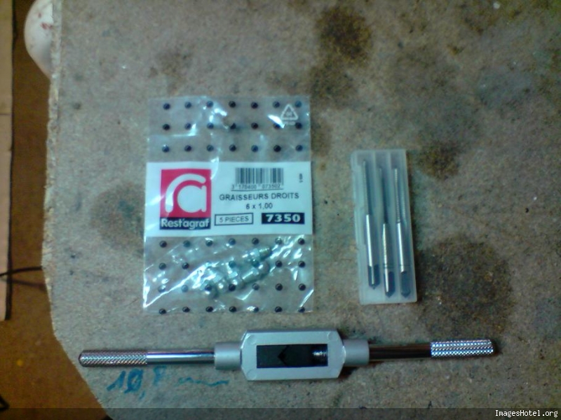

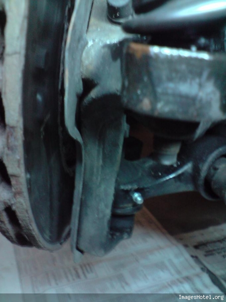

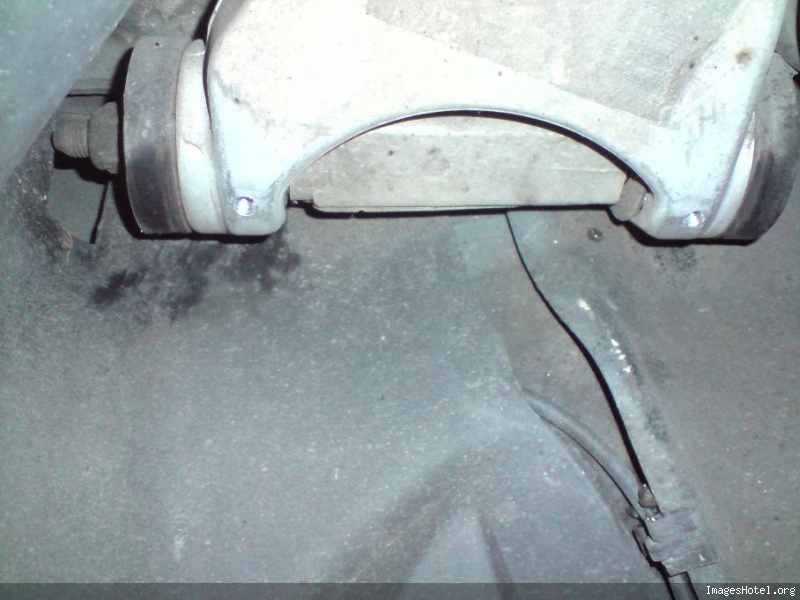

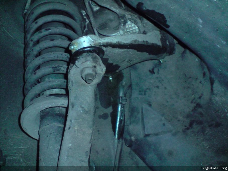

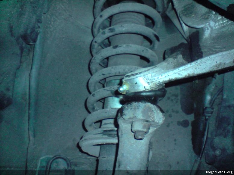

MrOizo Posté(e) le 19 Février 2010 Signaler Share Posté(e) le 19 Février 2010 (modifié) Salut à tous ! Si comme moi votre belle grince du train avant ce post est pour vous... ! J’ai donc fait la manipulation de poser des graisseurs aux endroits stratégiques du train avant. Solution peu chère et j’espère efficace... Emplacements (pour un coté) : - Rotule triangle supérieur : 1 - Paliers triangle supérieur : 2 - Rotule triangle inférieur : 1 Soit 8 graisseurs en tout. Matériel : - Perceuse + forets (4 et 5) - Kit taraud (M6x100) - Pointeau - Graisseurs (M6x100) - Pompe à graisse - Graisse (si possible au téflon) - Aspirateur - Frein filet (Loctite bleu) Tout le matériel peut être acheté dans un centre de fourniture automobile et industriel (pour ma part ça commence par un A et ça finit par un D...en deux lettres :P ) Opérations (pour un graisseur) : - Faire un coup de pointeau - Percer à 4 (Ne pas aller trop loin, des la sensation que la matière change il faut s’arrêter) - Percer à 5 (idem) - Tarauder (Y aller délicatement sinon casse du taraud ou destruction du filetage) - Aspirer au maximum les copeaux - Mettre le frein filet sur le pas du graisseur - Visser le graisseur - Attendre une bonne dizaine minute - Graisser (pas trop...) J’ai fait un essai court en roulant et la... miracle les bruits ont quasiment disparus !!! J’ai ensuite re-graisser les 8 petits graisseurs. Ma 156 est de nouveau sur coussins d’air...quel bonheur ! J’espère maintenant qua ça va durer. Je tiens à signaler que les couinements sur la mienne étaient des deux cotés du train avant alors que j’ai un triangle supérieur et un triangle inférieur qui ont moins de 8 mois... Place aux photos: Graisseurs + taraud Perçage sur les 2 paliers du triangle supérieur: Graisseur sur la rotule du triangle supérieur Les 3 graisseurs au niveau du triangle supérieur Le graisseur au niveau de la rotule du triangle inférieur Voila...j'espère que ce post vous a plu Modifié le 19 Février 2010 par MrOizo Lien vers le commentaire Partager sur d’autres sites More sharing options...
MrOizo Posté(e) le 19 Février 2010 Auteur Signaler Share Posté(e) le 19 Février 2010 Il y a aussi cette solution que j'ai trouver sur internet. C'est une solution qui prend plus de temps... Triangles supérieurs, problème bien connu des 156. Levez un coté de la voiture, enlevez la roue, désaccouplez la rotule du triangle sup et bougez le de bas en haut, vous allez entendre grincer. En fait, les silenblocs des triangles sont des axes en métal qui tournent dans des bagues en caoutchouc. Et comme métal sur caoutchouc ça ne glisse pas bien du tout, il sont d'origine graissés. Je l'ai vérifié sur une pièce neuve. Mais j'ai aussi constaté sur un triangle qui grinçait que cette graisse sèche dans le temps et ne lubrifie plus. En effet, en retirant l'axe du silenbloc elle tombe en miettes comme de la terre sèche. Personnellement j'ai tout nettoyé, remonté avec une graisse 100% synthèse à base de téflon (en vente à casto) et plus de soucis. N'utilisez pas de graisse de produits pétroliers, les caoutchoucs n'y survivraient pas, et vérifiez l'état des caoutchoucs avant de remonter qu'ils ne soient pas trop usés : Les bossages en croix à l'intérieur ne doivent pas être bouffés. Par contre pour démonter le triangle il faut d'abord sortir la suspension, c'est un peu de boulot, ensuite pour sortir les axes des silenblocs sans effort, il suffit d'utiliser une tige filetée, une rondelle, un écrou et une cale. Lien vers le commentaire Partager sur d’autres sites More sharing options...

cavalera Posté(e) le 19 Février 2010 Signaler Share Posté(e) le 19 Février 2010 Pour le graisseur sur la rotule du trapèze inférieur, il faut préciser qu'il faut bien calculer l'emplacement du graisseur, sinon sa risque de toucher en braquant à fond. Sinon pour la durée c'est du long terme. La graisse n'est pas près de partir. Lien vers le commentaire Partager sur d’autres sites More sharing options...
MrOizo Posté(e) le 19 Février 2010 Auteur Signaler Share Posté(e) le 19 Février 2010 Pour le graisseur sur la rotule du trapèze inférieur, il faut préciser qu'il faut bien calculer l'emplacement du graisseur, sinon sa risque de toucher en braquant à fond. Sinon pour la durée c'est du long terme. La graisse n'est pas près de partir. C'est vrai, je ne l'ai pas souligné. J'ai placé les graisseurs (rotule triangle inférieur) de manière que ça ne touche pas quand on braque à fond. Lien vers le commentaire Partager sur d’autres sites More sharing options...

MrOizo Posté(e) le 22 Février 2010 Auteur Signaler Share Posté(e) le 22 Février 2010 Mr Oizo, tu as monté tes graisseurs sans avoir besoin de démonter tes triangles? Non, je n'ai démonter aucun triangle, juste la roue !! Après j'ai joué avec la hauteur de la suspension (cric sous la rotule du triangle inférieur) pour pouvoir percer et tarauder correctement. Pour la graisse, il y en a d'origine dans les rotules. C'est de la graisse industrielle au téflon que j'ai pris qui n'attaque pas les caoutchoucs et autres plastiques...donc ça devrait être bon. Lien vers le commentaire Partager sur d’autres sites More sharing options...
