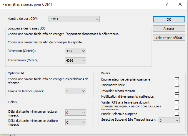

Bonjour a tous,
pouvez-vous m'aider s'il vous plait car j'ai un soucis avec mon FES.
ayant changé d'ordinateur portable (un nouveau petit asus sous windows 10) je n'ai plus la possibilité de changer le port COM.
Avez-vous eu la même problème? quelles opérations dois-je faire?
merci d'avance.
Lien vers le commentaire
Bonsoir, il faut que ailles dans préférence F9, tu selectionne ton interface , le reste se fait tou seul
REviens si tu ne reussi pas à le faire fonctionner

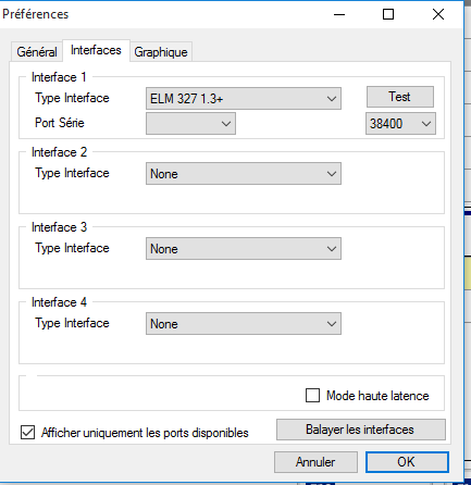

Bonsoir Antinomique,
je n'arrive pas a choisir le port série dans l'interface du FES (image). Je sais par contre qu'il est nécessaire de changer quelque chose dans le com1.
Mais le problème c'est qu'avec ce windows 10 je n'ai plus le visuel sur l'information "com" dans les préférences (image dans le message précédent).

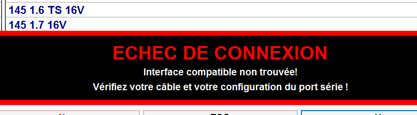

Maintenant lorsque je fais un test sur FES de la connexion sans brancher le câble à la voiture il m’af56b5da695f6a1_elmbranchdanslordinateursafiche ce message :
Je dois faire quelque chose mal car le balayage F11 sur fes en branchant le câble à la voiture me donne toutes les interfaces disponibles ( freins, moteur, etc).

Salut.
Cest dans préférences de MES qu'il faut régler la configuration, dans interface.
Tu branche ton USB ELM, inutile de le connecter sur l'auto
Tu choisis le type d'interface, le port con est affiché, tu régles la vitesse sur 38400 bds en dessous de test.
Ca devrait le faire
il y a 12 minutes, Antinomique-159 a dit :
Salut.
Ca devrait le faire

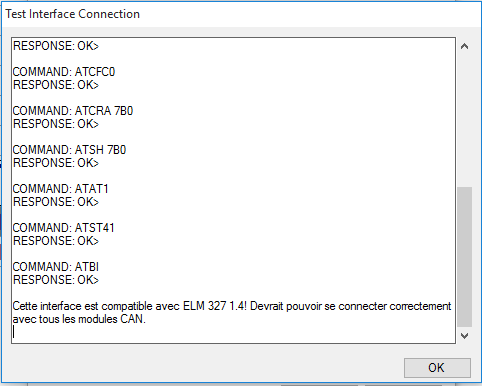

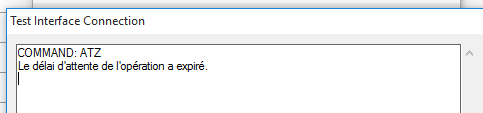

J'ai fait exactement cela :
interface elm
com3
38400
mais lorsque je fais un test avec le cable usb branché :
COMMAND: ATZ
Le délai d'attente de l'opération a expiré.
J'ai procédé comme demandé et ça marche...d'une certaine façon.
Je m'explique : lorsque je souhaite faire un test de l’interface il me donne toujours le même message "COMMAND: ATZ Le délai d'attente de l'opération a expiré. "
Par contre, dès que je le branche au véhicule, j'arrive a me connecter cette fois ci.
Est-ce normal?
En fin, un grand merci d'avoir pris le temps pour me guider dans cette embrouille. :clapclap:
L'installation de l'ELM peu se faire hors du véhicule, mais pour qu'il fonctionne correctement, il faut que l'ELM soit branché sur l'auto.
A tu installé le Driver ftp USB , mais à mon avis ce n'est pas nécéssaire avec win 10 si sa fonctionne correctement.
No, pas d’installation de driver. A quoi sert-il?
Crois-tu que c'est du au fait que l'ELM n'est pas bronché au véhicule que j'ai le message "Le délai d'attente de l'opération a expiré. " lorsque je souhaite faire un test de l'interface?
Le driver sert à faire fonctionner l'échange des données, mais sous Win 10 il doit être inclus.
Naturellement que pour communiquer avec le body de l'auto, il doit être branché.
Maintenant tu peux configurer l’ensemble sans que l’ELM sois branché sur la voiture, mais pour configurer la vitesse de communication, c'est plus simple de le faire quand tout est brancher.
