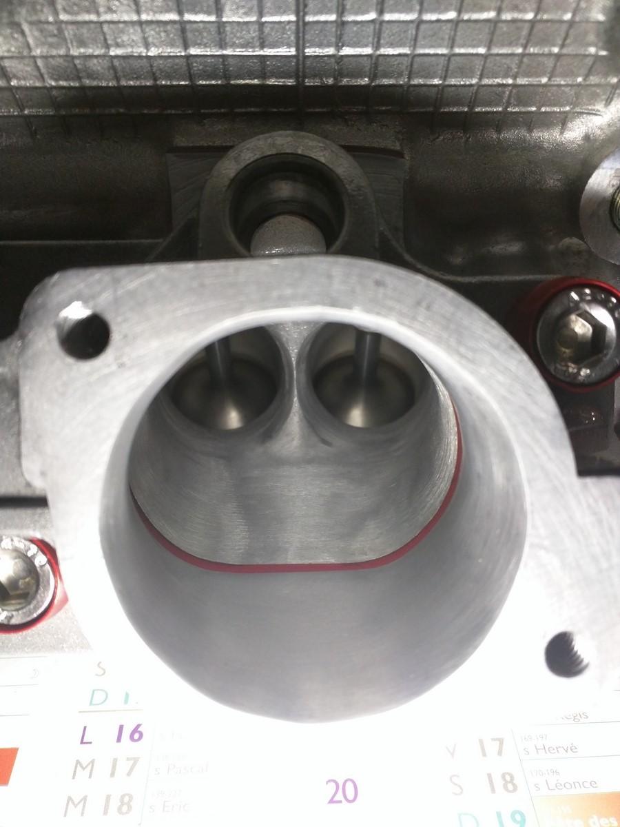

J'ai pu finir mes ajustements côtés admission avec une tentative de joint d'admission thermique "custom" :
et faire grossièrement un montage à blanc avec les couvres culasses vermiculés, les rondelles cuvettes anodisées, les pipes HPR et le plenum ACT :
