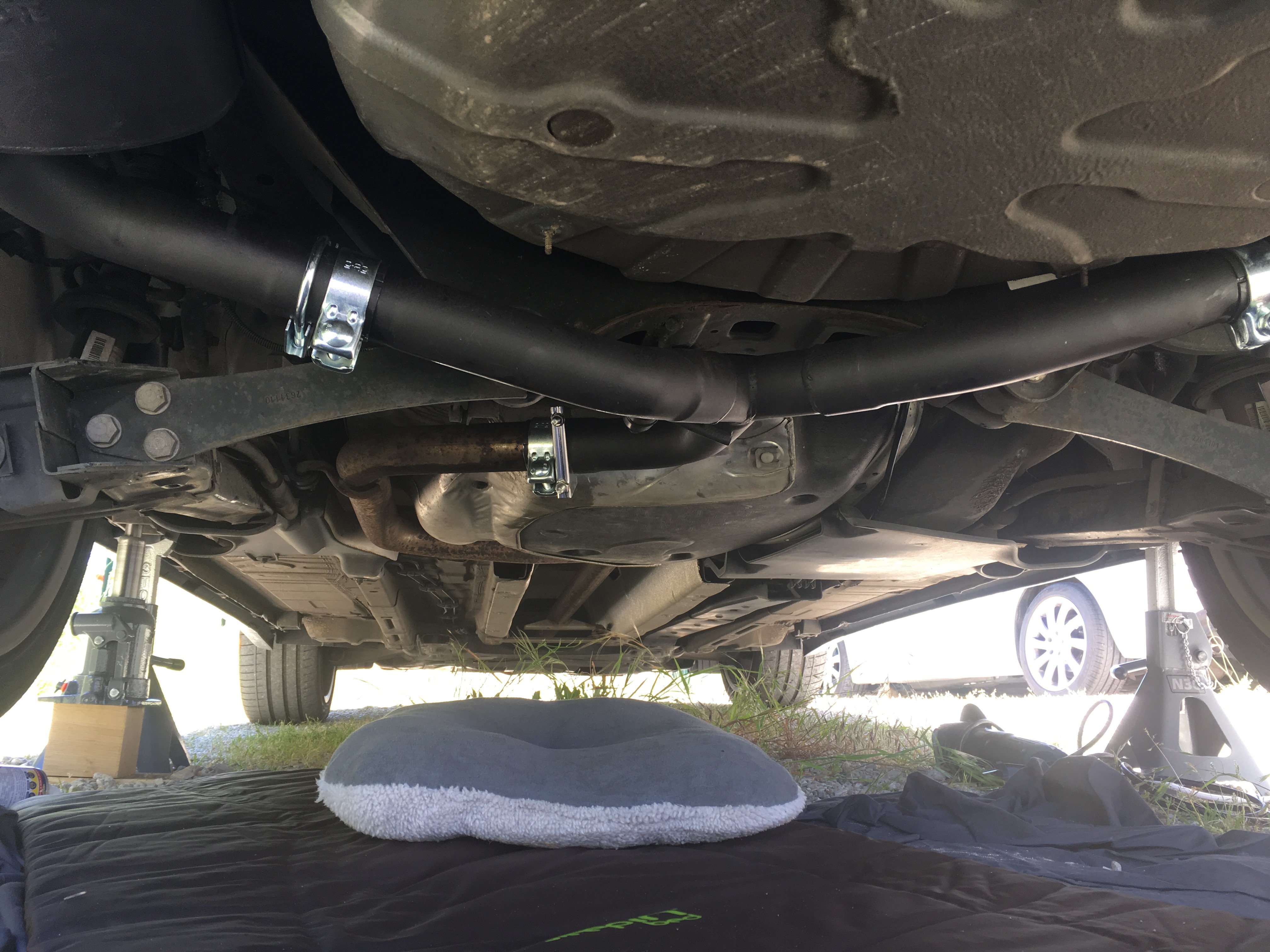

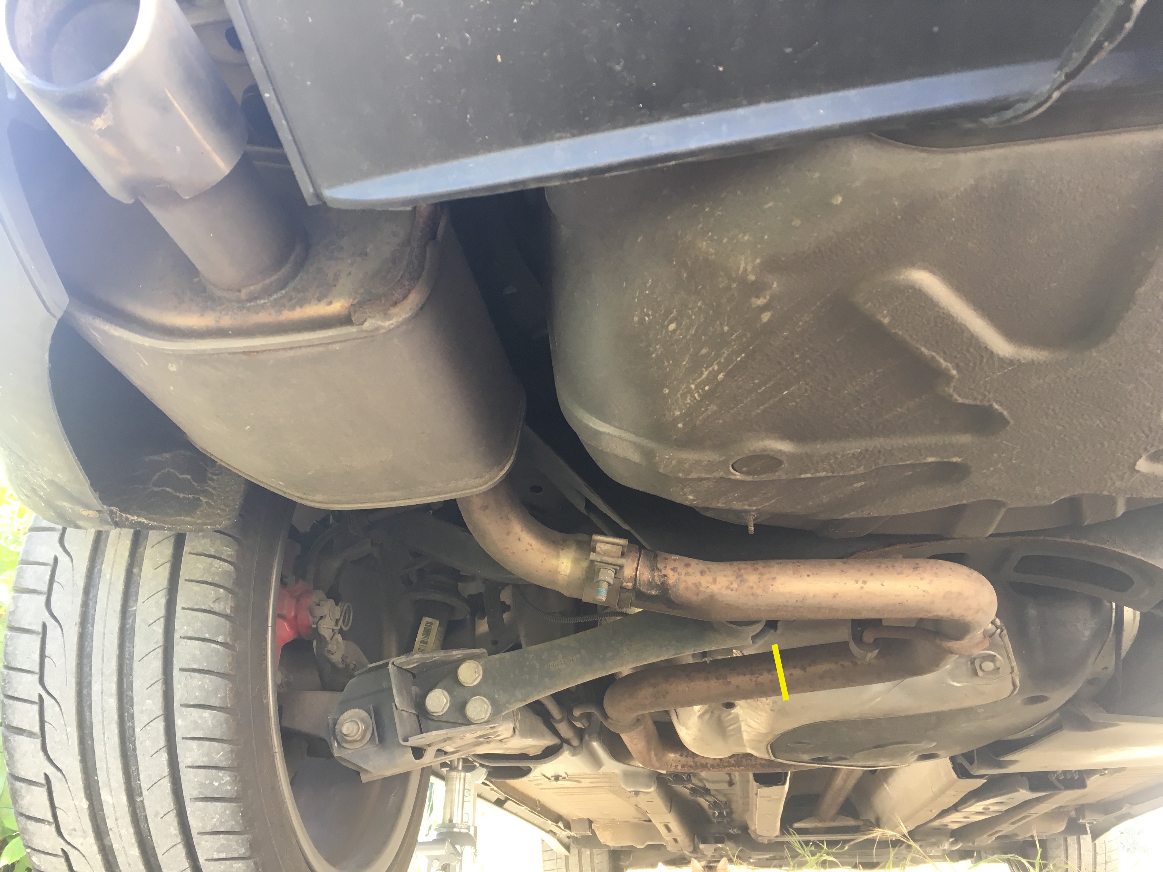

Bonjour à tous !
Petit UP pour montrer un peu mes aventures quant à la pose du duplex Ulter Sport sur une 159 SW.
Reçu en début de semaine dans un colis un peu freestyle et un peu abimé, mais les 3 équipements à l'intérieur (les deux silencieux ainsi que le gros Y qui sépare vers les deux sorties) sont tellement bien emballés dans de la bulle qu'il n'y a pas de problème. Tout est inclus : des silent-blocs en surnombre ce qui est une très bonne chose ainsi que des colliers en double. Et c'est à peu près tout.
Ma première inquiétude était au niveau du moyen à utiliser pour découper la ligne sous la voiture. Je pensais qu'avec une scie à métaux cela suffirait. Un collègue m'a indiqué que ce serait mieux avec une petite meule, qu'il m'a gentiment prêté au cas où, mieux vaut avoir une solution de repli.
Ce matin je me lance donc à l'assaut de cette grosse opération, je soulève bien bien haut avec un cric bouteille, en deux fois, afin de monter vraiment haut avec mes chandelles crémaillères soit environ 35-40cm je pense, il faut au moins ça clairement !
Je commence en simulant la mise en place du Y pour voir la zone où couper. Je prends la scie à métaux et FEU PATATE !
Finalement après quelques minutes je me rends compte que la tâche va être TRES RUDE ! Donc je m'équipe : lunettes, gants, masque et je meule. Là de suite ça va beaucoup plus vite et c'est très efficace. Il a quand même fallu que je démonte les différents silent blocs autour pour rabaisser l'ensemble de la ligne pour meuler la partie supérieure de la ligne. Ce que je réussis à faire, mais croyez-moi c'est quand même une tâche franchement délicate, tu fais pas le fier sous ta caisse, seulement 40cm de place avec toutes les étincelles dans la ganache ! Ma chatte qui me regardait depuis le début a vite fui à 10m ^^
Ensuite il suffit de découper au cutter les silent blocs du silencieux, desserrer les écrous qui tiennent le silencieux avec la ligne pour mettre en place le Y sans le serrer.
Tu passes ensuite à la découpe à la scie et au cutter du pare choc à droite pour sortir le deuxième silencieux. Un peu de patience pour faire ça propre et le tour est joué.
Il suffit de mettre en place les deux silencieux qui s'emboite à la perfection avec les attaches déjà en place via les silent blocs puis il faut serrer l'ensemble des colliers en se tordant bien sous la voiture et le tour est joué !
J'ai mis dans les 3h sous une grosse chaleur et sans pont ni fosse.
Le résultat est franchement terrible ! Le son n'est pas modifié, enfin j'ai pas l'impression. Mais le look&feel est génial et ça lui va comme un gant à cette Ti qui méritait amplement ce duplex.
