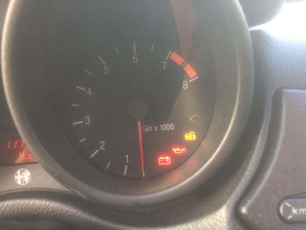

Rubben Posté(e) le 3 Octobre 2017 Signaler Share Posté(e) le 3 Octobre 2017 Bonsoir à tous, Nouveaux membres fraîchement inscrit depuis hier, je rejoint ce sujet épineux puisque il m'est arrivé le 19/08 dernier , les mêmes malheurs que Dr House sur son spider 3.2V6. J'ai acquis la même voiture il y a 2 ans, en Italie, dans là région du lac de Garde. Elle totalisait alors 109.000 km, et son passé à été heureux: bien entretenue, et meme bichonnée par son ancien propriétaire. J'ai parcouru depuis 3000 km environ, uniquement par temps sec et les cheveux au vent. Venons-en à la panne du 19/08/2017 : Après une belle balade dans les monts du Lyonnais d'environ 50km , la voiture ne veux plus redémarrer pour effectuer le chemin du retour. Les symptômes sont les suivants : le verrou ( clé code Alfa ) reste allumé en permanence, tandis que le voyant avarie moteur clignote très vite. Bref, les mêmes symptômes que celle de Dr House en 2012. La voiture part donc sur un plateau jusqu'à la concession Autovista de Saint Etienne. Après 40 jours d'immobilisation, ce qui me semble excessif, le diagnostic tombe: il faut remplacer le boîtier papillon... Faisant confiance, j'accepte le devis présenté et la piece est mise en commande , puis montée sur mon spider. Malheureusement, la concession me rappelle pour m'informer que cela n'a pas résolu le problème, et que la voiture ne démarre toujours pas. On m'informe alors que la centrale d'injection est HS, mais que celle-ci n"est plus disponible nulle part... Me voilà dans une impasse et aucune solution ne s'offre à moi pour reprendre la route. Aussi, si quelqu'un connaît une adresse susceptible de réparer ou de fournir la piece en question, je suis ouvert à toute suggestion... J'ai lu quelque part qu'un Hollandais spécialisé dans ce probleme de calculateur pouvait peut-être réparer. Quelqu'un connaît -il cette personne , son nom , son adresse...? merci d'avance de vos retours. Lien vers le commentaire Partager sur d’autres sites More sharing options...

Rubben Posté(e) le 4 Octobre 2017 Signaler Share Posté(e) le 4 Octobre 2017 J'ai envoyé aujourd'hui meme par la poste mon boîtier d'injection chez AUREL AUTOMOBILE, à Gargenville (78). J'ai effectivement lu quelque part qu'une 3.2 L avait été dépanné par les bons soins. Un retour d'information par l'interressé? Je vous tiendrai au courant de la suite... Lien vers le commentaire Partager sur d’autres sites More sharing options...
