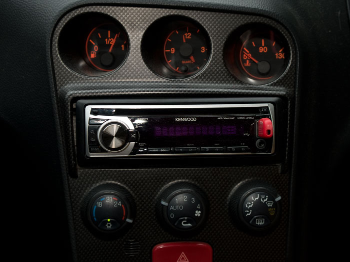

Vieux motard Posté(e) le 1 Mars 2013 Signaler Share Posté(e) le 1 Mars 2013 Ça ressemble à ça sur mon modèle de janvier 2001: Pour le chauffage, c'est moins pire quand j'active le recyclage intérieur. La jauge de température arrive péniblement à 70°C en faisant ronfler à l'arrêt comme au contrôle technique, sinon elle reste en dessous de 50°C en roulant, même en faisant un peu tirer. Lien vers le commentaire Partager sur d’autres sites More sharing options...

Papa_Marco Posté(e) le 1 Mars 2013 Signaler Share Posté(e) le 1 Mars 2013 (modifié) Si tu ne dépasse jamais les 70, c'est le thermostat à changer. Suit la durite qui va du radiateur au moteur a coté de la batterie ( en dessous de la grosse durit). Le thermostat est au bout de la durite. Tu a une commande électrique du volet de température. Mais si le moteur chauffe 1 peu et qu'en prenant la route la température redescend, le thermostat est HS sûr à 200% Modifié le 1 Mars 2013 par Papa_Marco Lien vers le commentaire Partager sur d’autres sites More sharing options...

leju07 Posté(e) le 1 Mars 2013 Signaler Share Posté(e) le 1 Mars 2013 +1, ton thermostat est HS Lien vers le commentaire Partager sur d’autres sites More sharing options...
