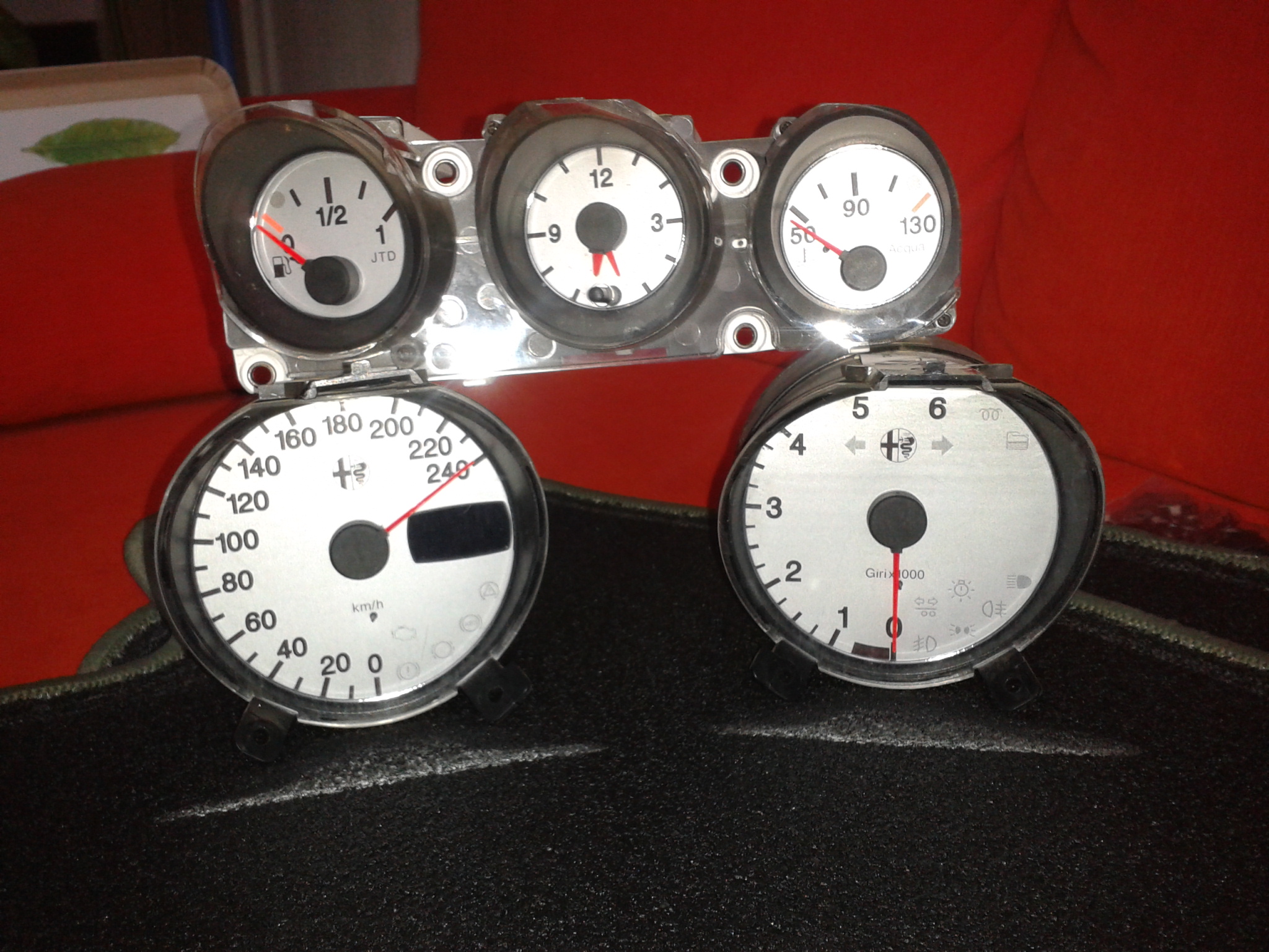

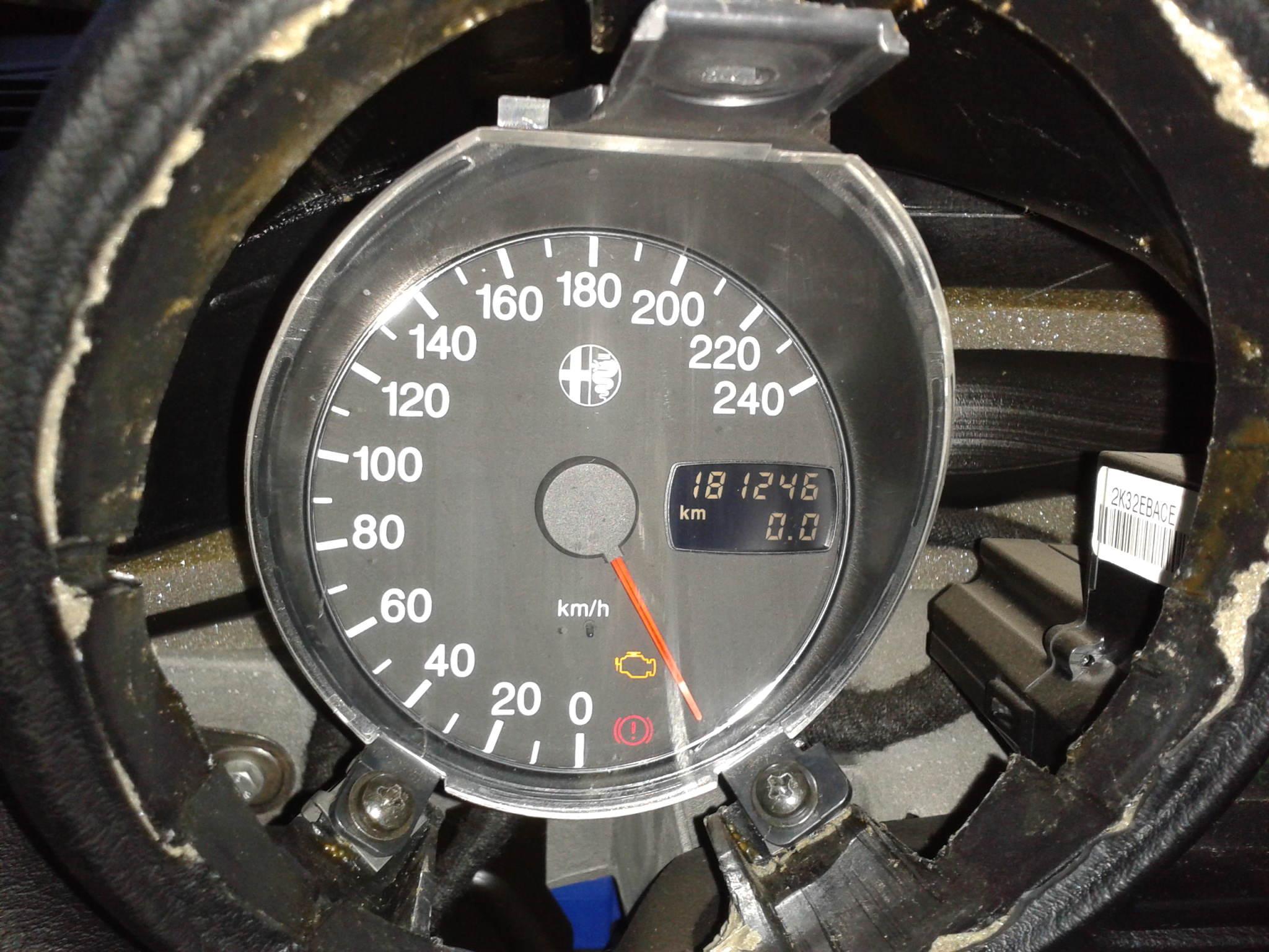

EtienneSoissons Posté(e) le 16 Novembre 2013 Auteur Signaler Share Posté(e) le 16 Novembre 2013 (modifié) Bon, alors, je viens de progresser sur mon histoire de remplacement de compteurs... mais pas dans le bon sens ! Je m'explique : Ce midi, j'ai pris livraison de mes nouveaux compteurs à fond "blanc" (en fait gris). -->tiens, étrange, sur le "nouveau", l'aiguille est à 240 km/h. D'après le vendeur, elle s'est mis comme ça après son accident. J'ouvre le boitier du "nouveau", je repousse l'aiguille sur 0 km/h "à la mano" Puis ayant une heure libre cet après-midi, j'ai voulu tenter et voir ce qui se passe si je remplace MON compteur (qui affiche 181 246 km) par le nouveau. Alors c'est parti, démontage des 3 vis de fixations du compteur, débranchement (pénibles de débrancher les deux connecteurs derrière) et rebranchement du nouveau : il affiche 180 000 km. J'en ai le coeur net, mon kilométrage n'est pas conservé. Je rebranche alors MON compteur, et là, surprise : mon aiguille se place comme ça : ...puis carrément comme ça quand je mets le contact : Je précise que je n'ai pas roulé, (mon embrayage étant naze, je limite le risque et ne prends la voiture que pour aller au boulot...) donc je ne sais pas ce qui va se passer en roulant. Voilà où j'en suis : NEED HELP, please... PS : la voiture va chez Alfa mercredi pour remplacement de l'embrayage+distri. Mais j'aimerai avoir progressé sur mon problème avant ça... Modifié le 14 Novembre 2016 par EtienneSoissons photos manquantes Lien vers le commentaire Partager sur d’autres sites More sharing options...

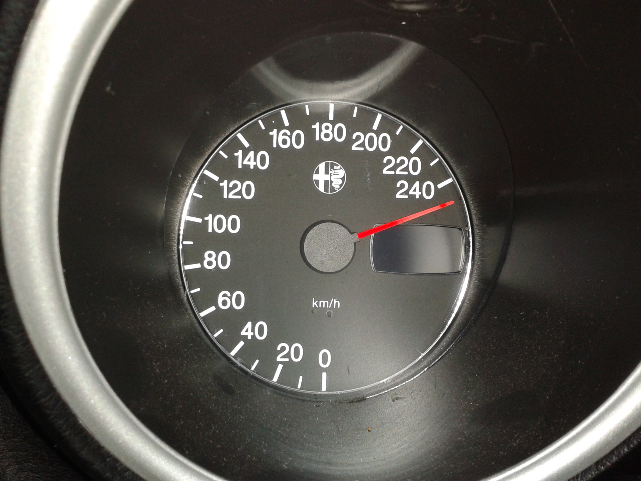

EtienneSoissons Posté(e) le 16 Novembre 2013 Auteur Signaler Share Posté(e) le 16 Novembre 2013 Bon, je viens de faire un tour de paté de maison pour voir comment ça fonctionnne : - quand je roule, l'aiguille ne bouge pas et reste dans cette position : Le kilométrage évolue par contre, on le voit sur cette photo (km partiel à 0,5) - quand je coupe le contact, elle reprend cette position : Lien vers le commentaire Partager sur d’autres sites More sharing options...
kbass Posté(e) le 16 Novembre 2013 Signaler Share Posté(e) le 16 Novembre 2013 (modifié) La vitesse est prise sur le bloc ABS, c'est peut être pour çà qu'avec le choc frontal, il y a eu rupture et aiguille faussée Mais c'est étrange que ton compteur récupère ce phénomène ou alors c'est un soucis électronique qu'il faut régler avec une valise diag chez Alfa ou sinon, dans le pire des cas, compteur HS Peut être que tu peux tenter un reset ECU Le vendeur aurait dû te prévenir! Tu n'avais pas une photo des compteurs avant d'acheter? Commence par demander un remboursement en retournant les pièces au vendeur (soit l'intégralité soit juste le compteur défaillant) Par contre je comprend pas bien comment tu as "remis" l'aiguille à 0??? Si tu as complètement ouvert le bloc et que tu as remis l'aiguille toi-même c'était pas une bonne idée Car l'aiguille est insérée dans une sorte d'aimant...bref Modifié le 16 Novembre 2013 par kbass Lien vers le commentaire Partager sur d’autres sites More sharing options...
Invité jeremy 72 Posté(e) le 16 Novembre 2013 Signaler Share Posté(e) le 16 Novembre 2013 l'ancien proprio a bouger l'aiguille de compteur Lien vers le commentaire Partager sur d’autres sites More sharing options...
kbass Posté(e) le 16 Novembre 2013 Signaler Share Posté(e) le 16 Novembre 2013 impossible et pourquoi aurait-il fait çà? Etienne, tente un reset 1) Débrancher la batterie 45 min 2) Rebrancher la batterie 3) Démarrer et laisser tourner le moteur SANS TOUCHER L'ACCELERATEUR 15 min 4) Eteindre le moteur 10 min 5) Allez faire un tour Lien vers le commentaire Partager sur d’autres sites More sharing options...
EtienneSoissons Posté(e) le 16 Novembre 2013 Auteur Signaler Share Posté(e) le 16 Novembre 2013 La connerie vient peut-être de moi et non pas du vendeur. 1) J'avais une photo du compteur en l'achetant, l'aiguille était sur 240 et je ne m'en suis pas soucié : mea culpa. 2) j'ai demandé au vendeur par mail ce midi pourquoi : voici sa réponse : "Lol non avec laccident l'aiguille s'est mise a fond mais des que tu va le rebrancher il va se remettre a 0. ;)" 3) je me suis dit que j'allais ouvrir le compteur et remettre l'aiguille sur zéro. J l'ai fait. Peut-être n'aurais-je pas dû. je suis con, des fois... Mais la question que je me pose maintenant, c'est pourquoi MON compteur me fais ce cinéma ??? Peut-être simplement un sécurité pour indiqué qu'il a été démonté et qu'il y a un risque d'erreur sur le kilométrage indiqué ??? Vais essayer un RESET : je n'aurai besoin de rien d'autre que du code autoradio, après ? Lien vers le commentaire Partager sur d’autres sites More sharing options...
Invité jeremy 72 Posté(e) le 16 Novembre 2013 Signaler Share Posté(e) le 16 Novembre 2013 non , je n'y crois pas trop avec le reset . bizarre cette histoire d'accident que le compteur se bloque a 240 ? Lien vers le commentaire Partager sur d’autres sites More sharing options...
