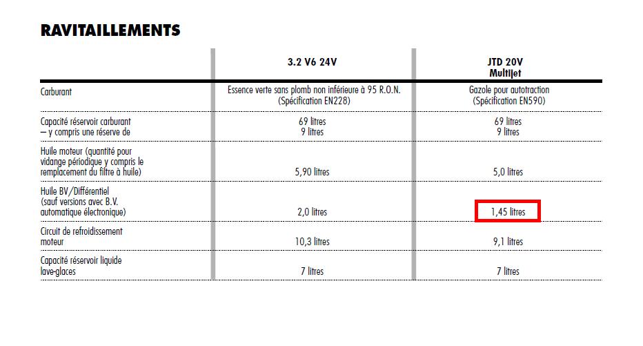

Je suis aussi dans un doute, quelle huile c'est OK, mais combien, j'ai aussi qu'1 bouchon de remplissage en haut et 1 bouchon de vidange dessous. Pas de jauge ni de bouchon sur le coté, faut que je calcule la quantité, mais c'est là LA QUESTION, COMBIEN METTRE?
C'est une boite GM F-40, sur un 2.4l  20V 175cv d'une 166.
Quelqu'un peu-t-il me comfirmer les 3l/3.1l donné chez deux concessions Alfa, parce que les 1.45l donné dans la notice me paraissent peu :quoi:
Merci:zen:>>>>>>>>>>>>ça urgent :cry1:5655ea8b5c600_Quantithuile166.JPG.ef6ca9
