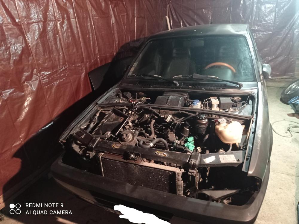

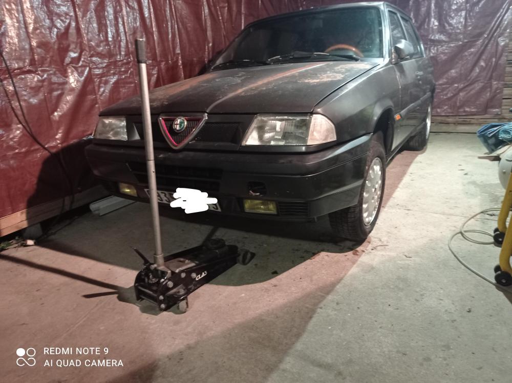

Volant et pommeau bois, très années 80/90...

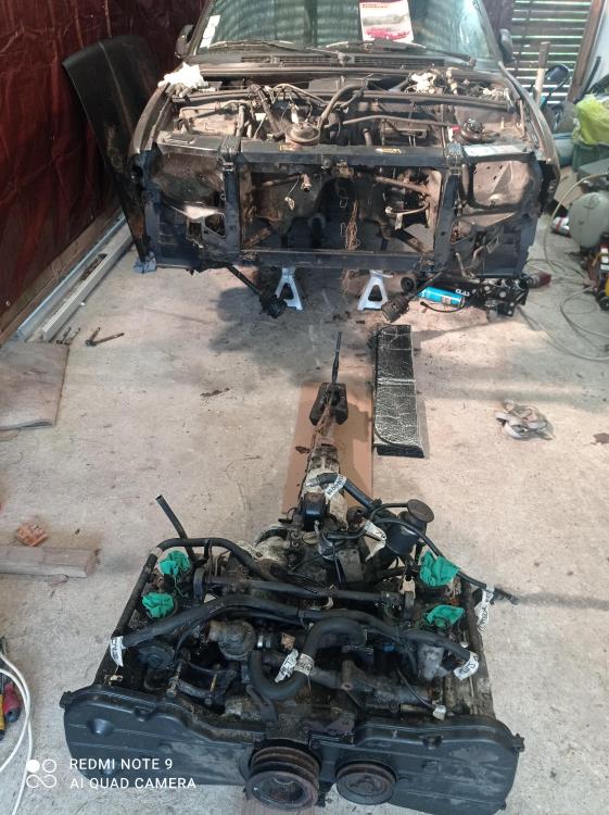

Démontage en cours, étiquetage de tout le faisceau pour ne pas galérer lors du remontage dans 2 mois .
Inventaire précis des achats à faire.... ça va chiffrer mais ça reste raisonnable.

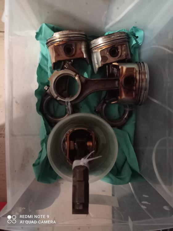

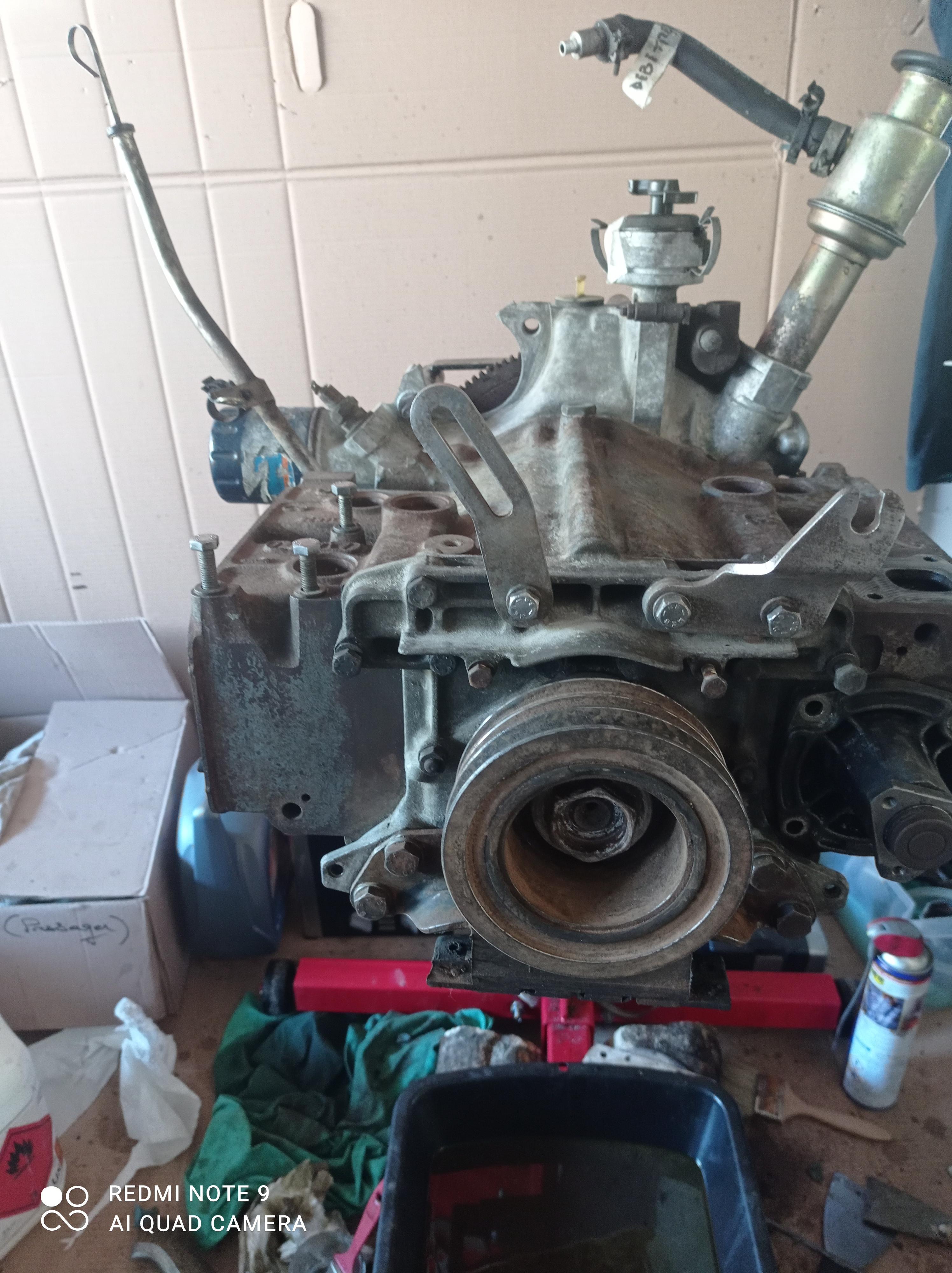

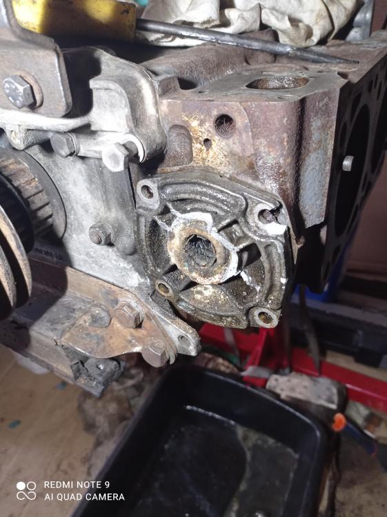

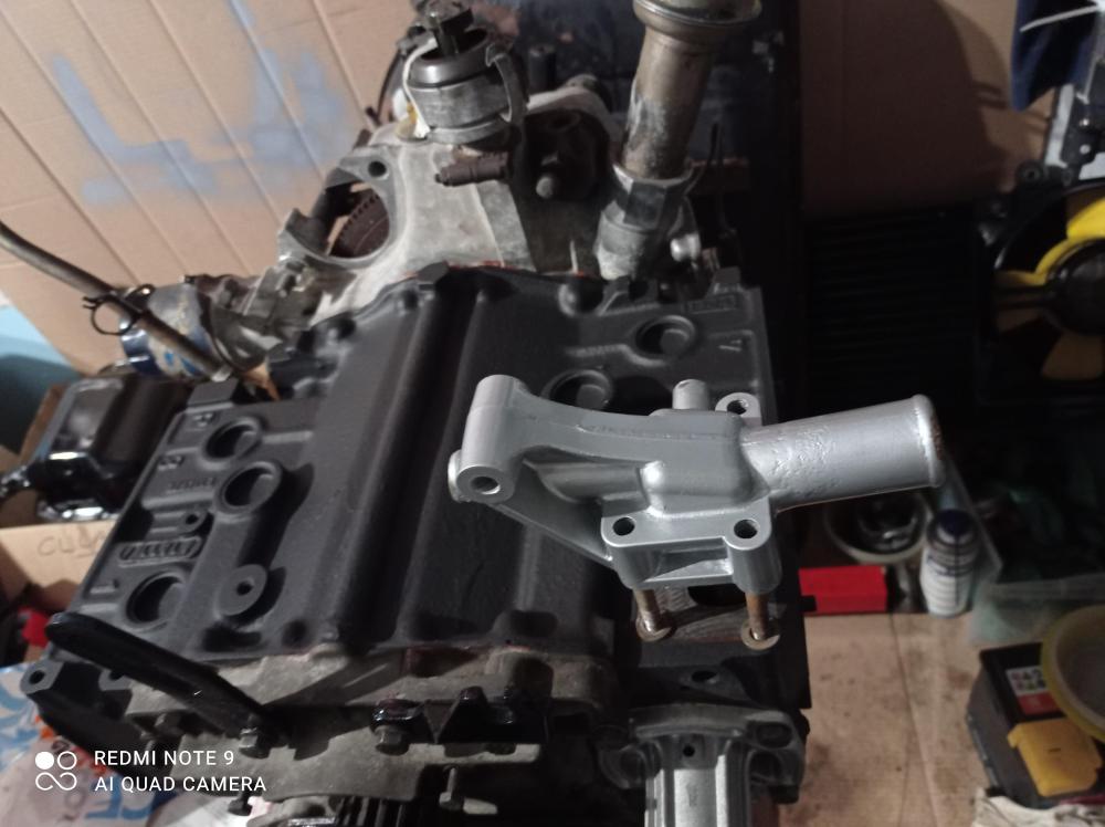

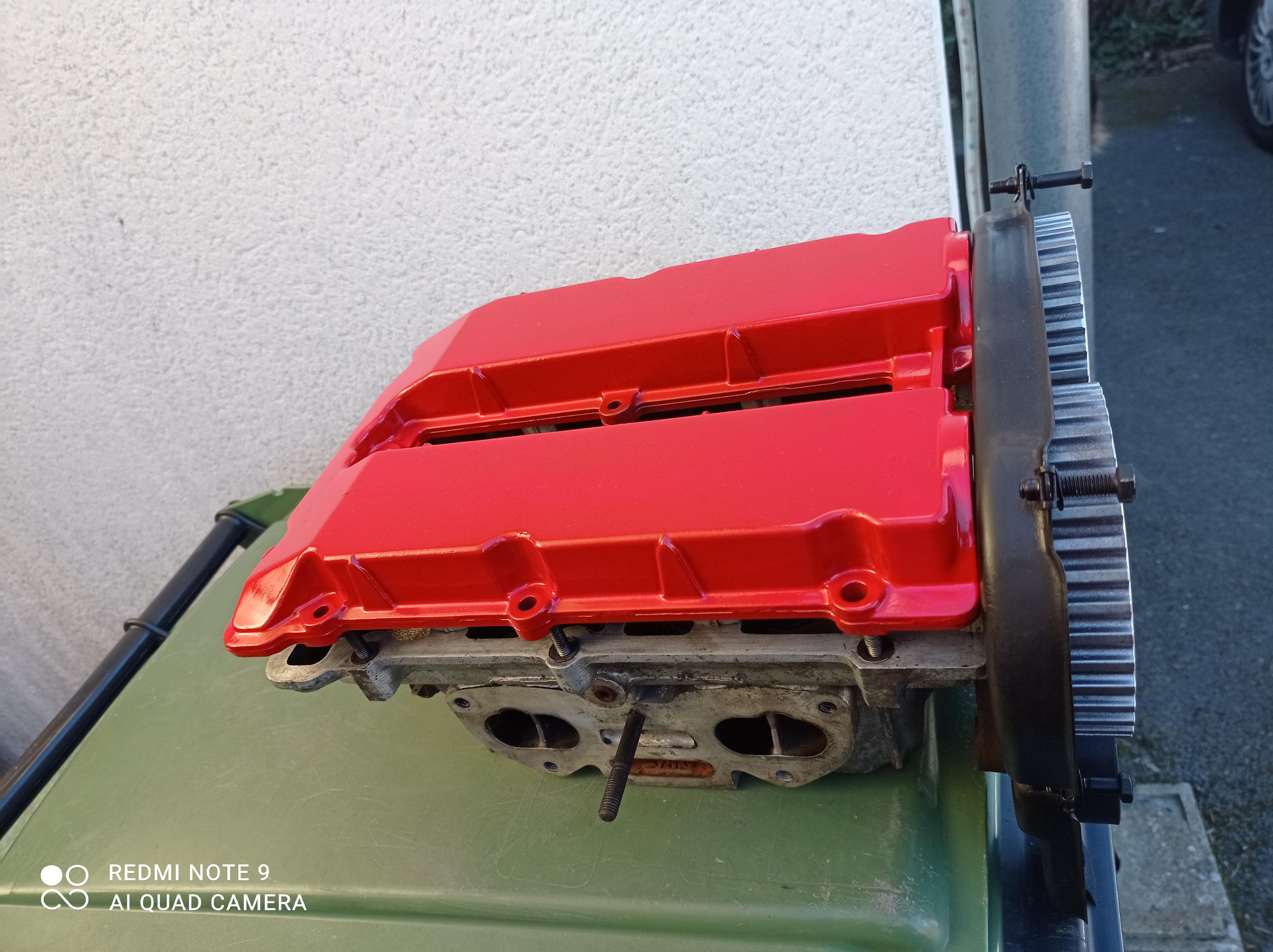

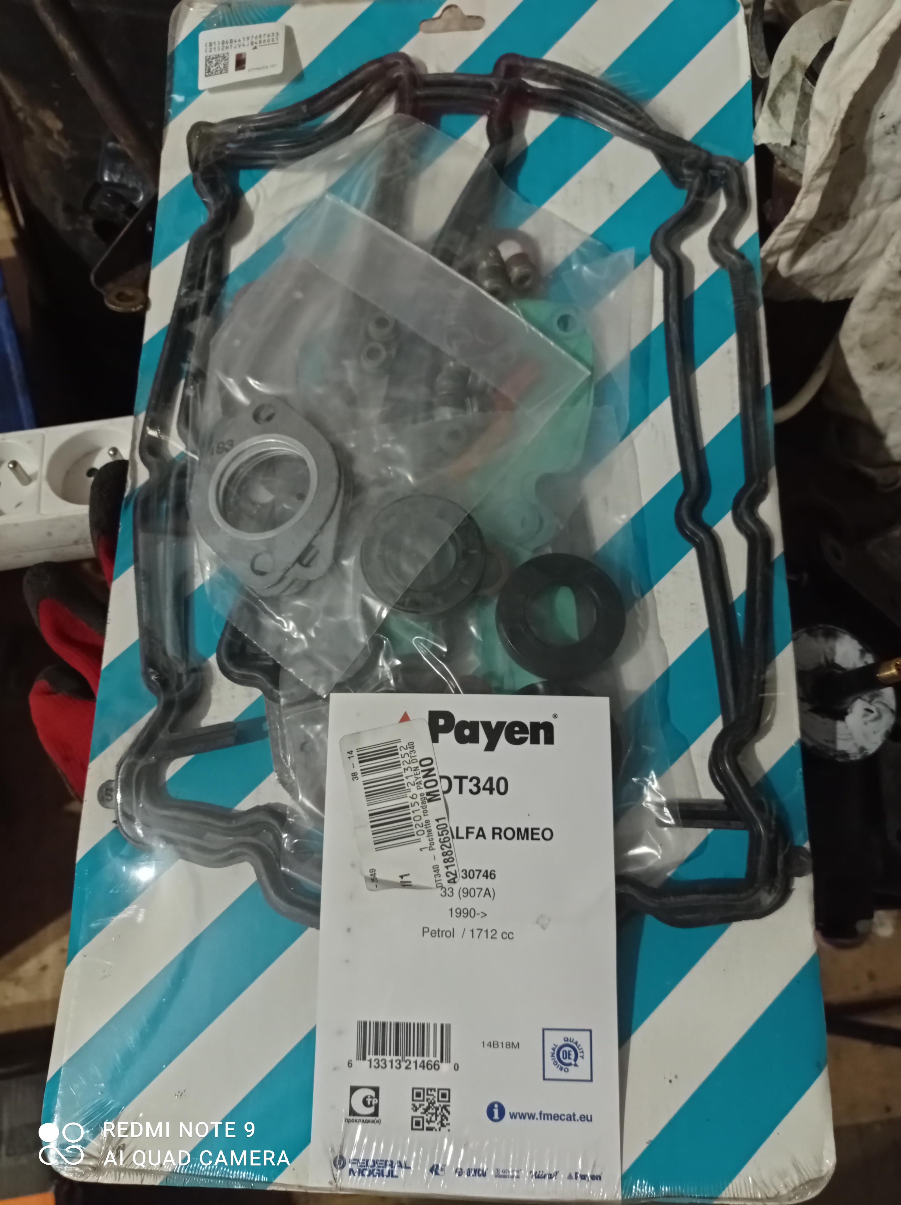

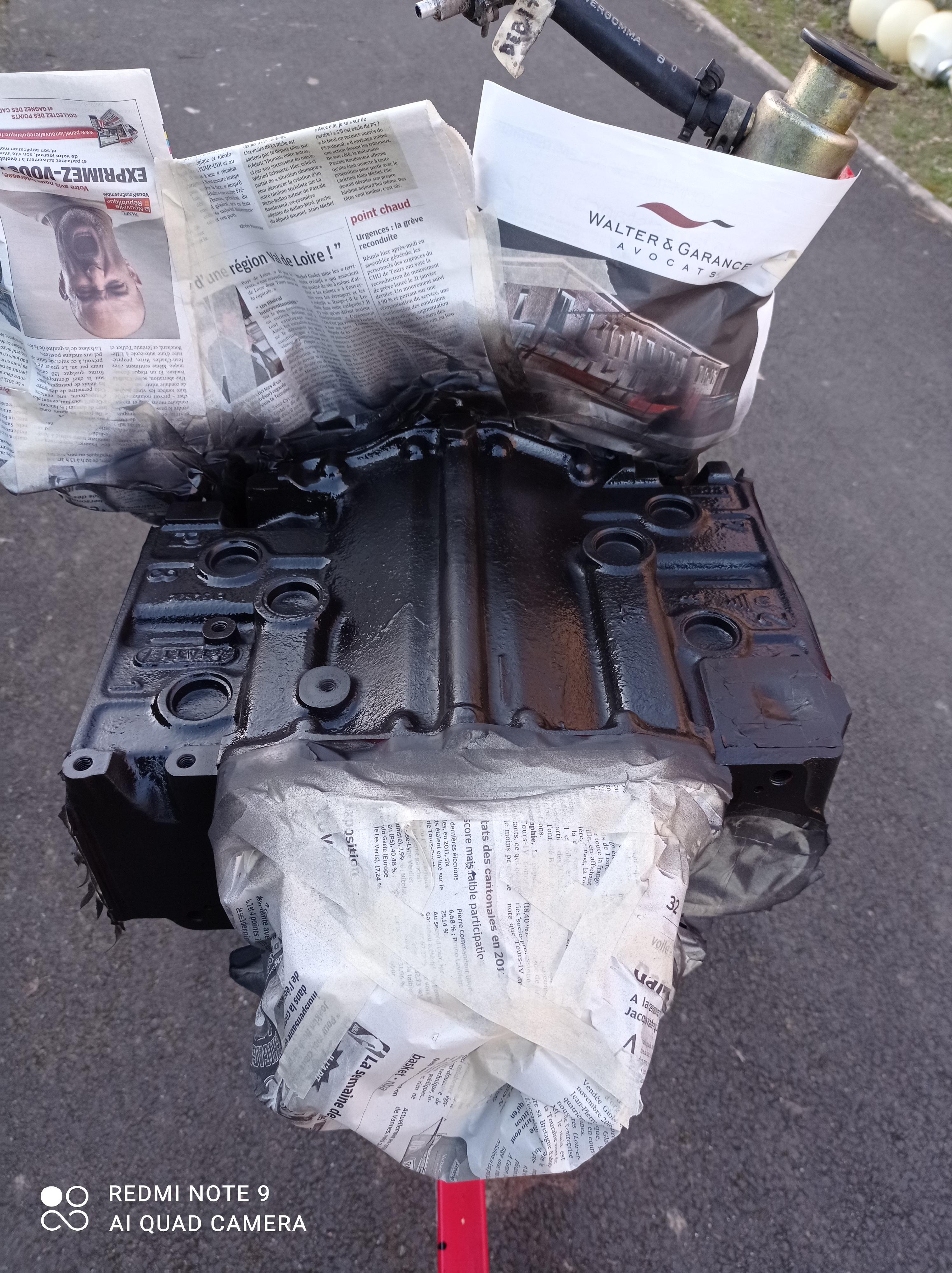

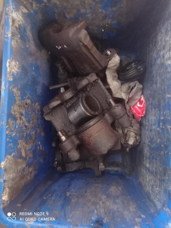

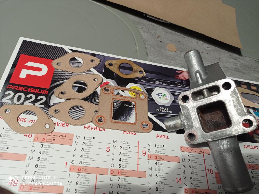

Le chantier continue, fermeture du bloc moteur, qui a plus fière allure avec ses 49.210 kms

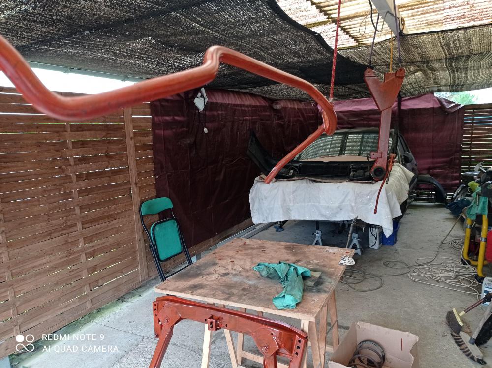

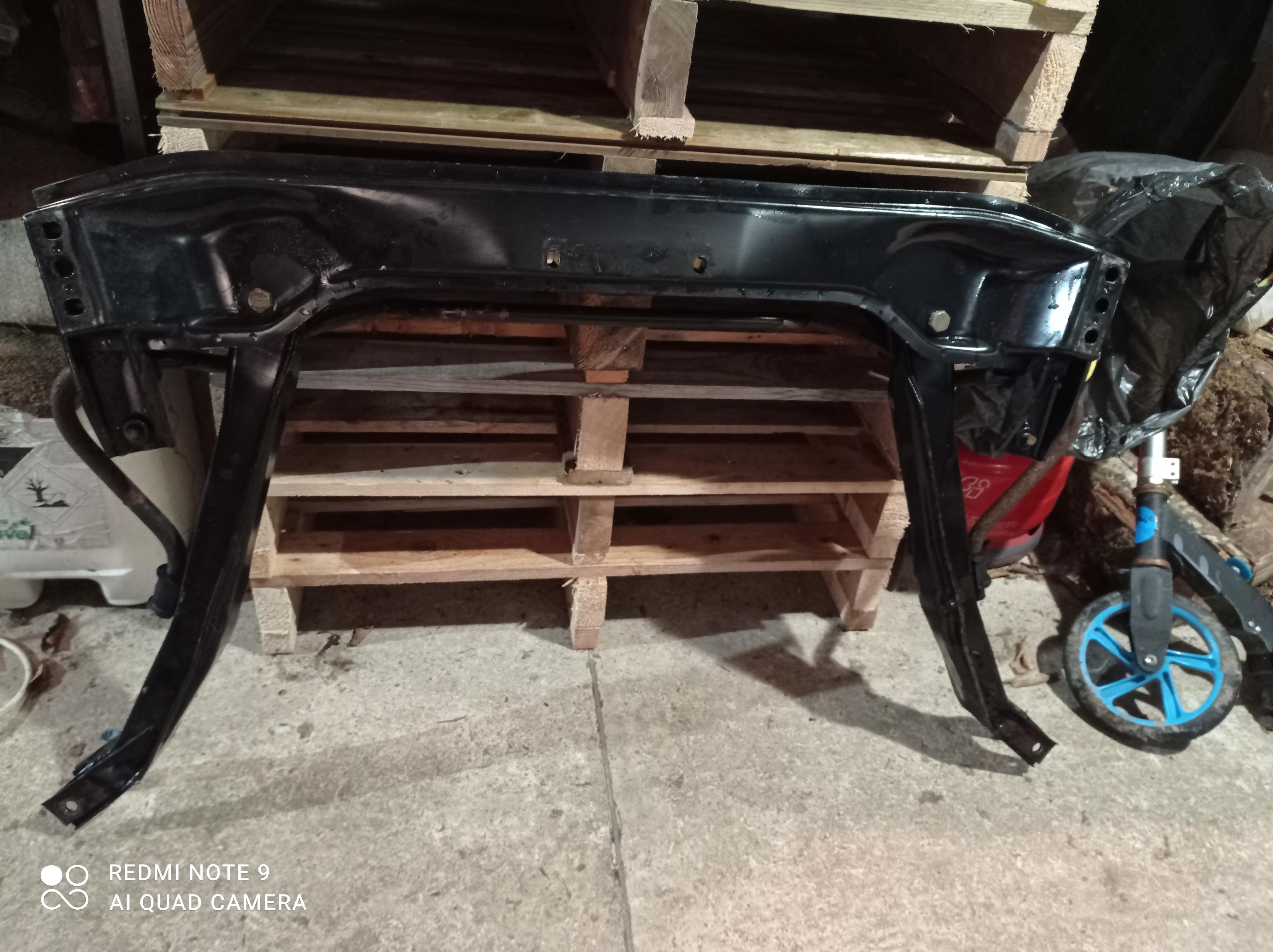

Peinture antirouille Rustol CiP sur le berceau, barre anti roulis, support de boite etc...

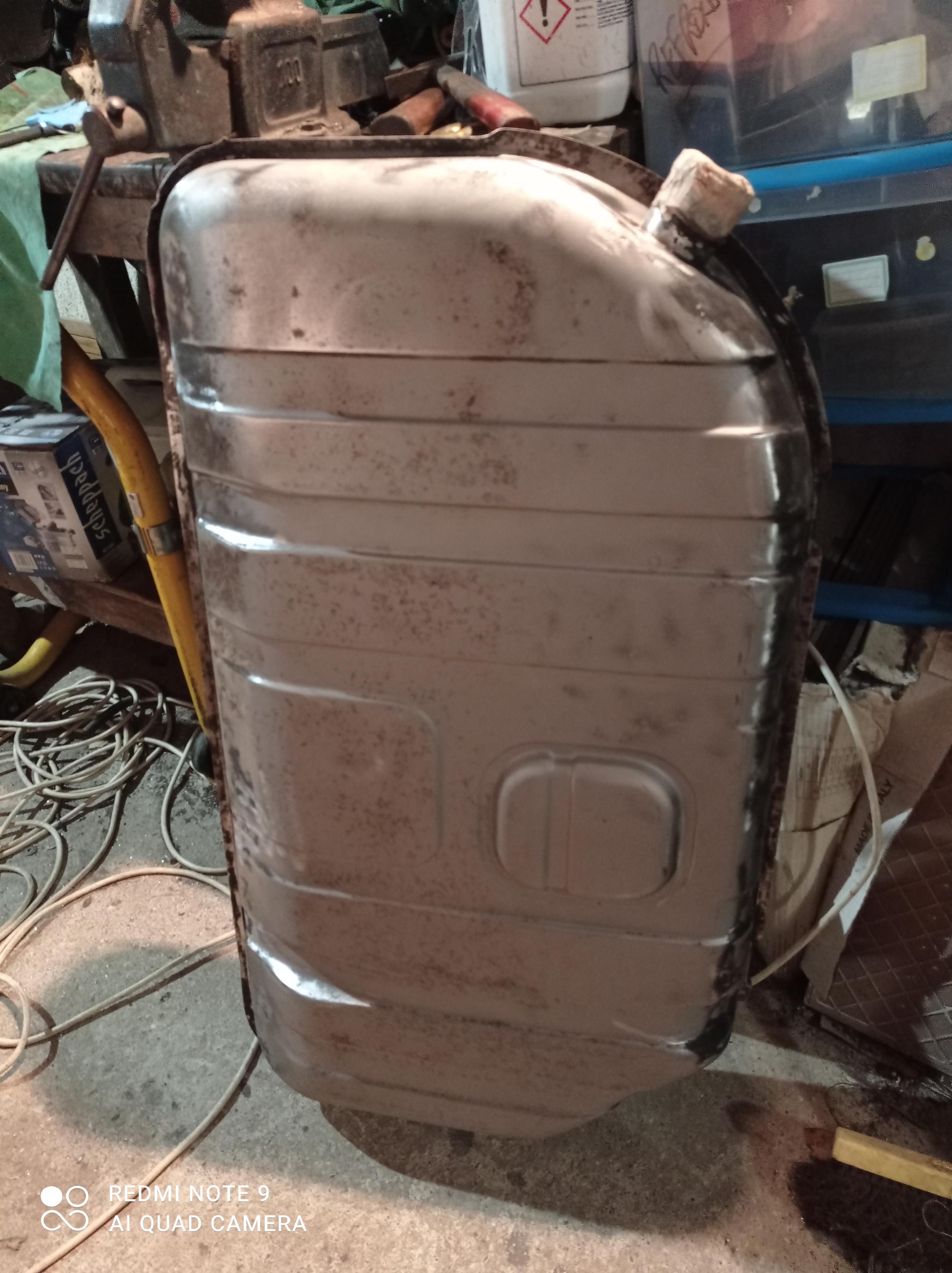

Sablage et antirouille sur le réservoir.

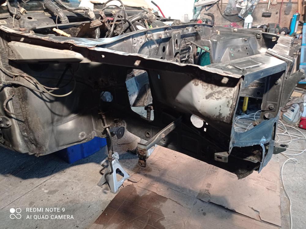

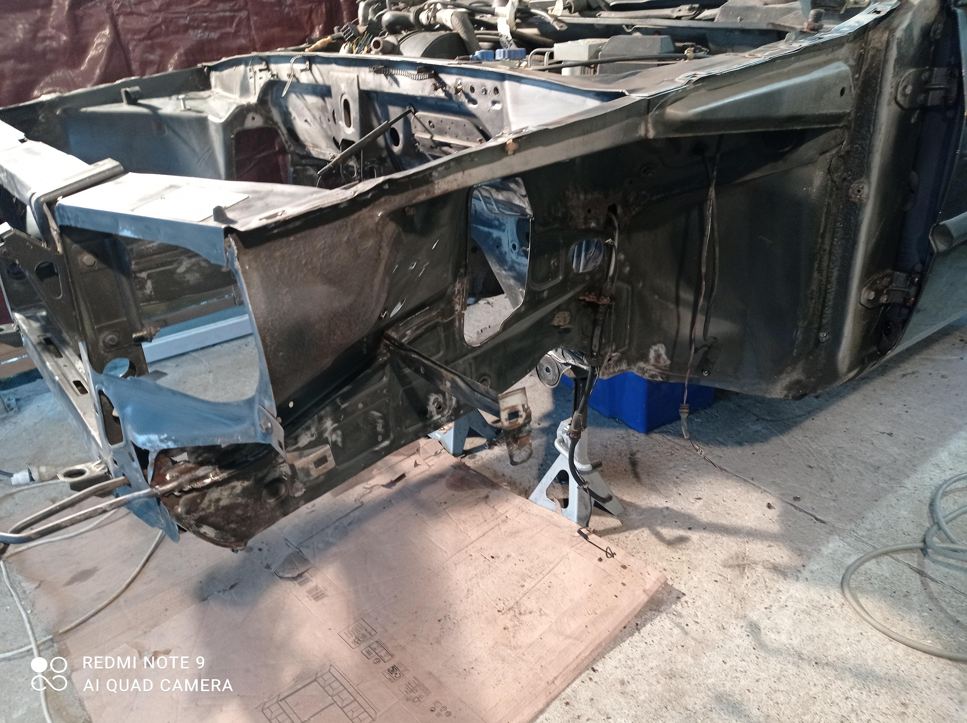

Dépose de la crémaillère de direction et décrassage et ponçage de la baie moteur avant peinture.
Je suis chaud......IMG_20220323_222547.thumb.jpg.51b758a49841a4ba302310af34f9a486.jpgIMG_20220315_075718.thumb.jpg.cc2757c2f48de4653e35ff035a98c5b3.jpgIMG_20220322_185446.thumb.jpg.1ea674256322f4cdab39878498496fb2.jpgIMG_20220321_194716.thumb.jpg.cecff4ac436a8cc70d8a56b04e1fa121.jpgIMG_20220321_213001.thumb.jpg.88023fb51c56eb9f1aed7102b441380d.jpgIMG_20220313_122410.thumb.jpg.f7b21900590671848edd23752fd962b1.jpgIMG_20220313_122424.thumb.jpg.f4f3b82cd2157418b4ff1600e93d230a.jpgIMG_20220313_122443.thumb.jpg.e63b140cdca82b88a123eaaaff3828e1.jpgIMG_20220314_213134.thumb.jpg.e03bc1e857ab890ee6337d342e968fdd.jpg

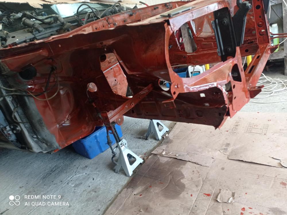

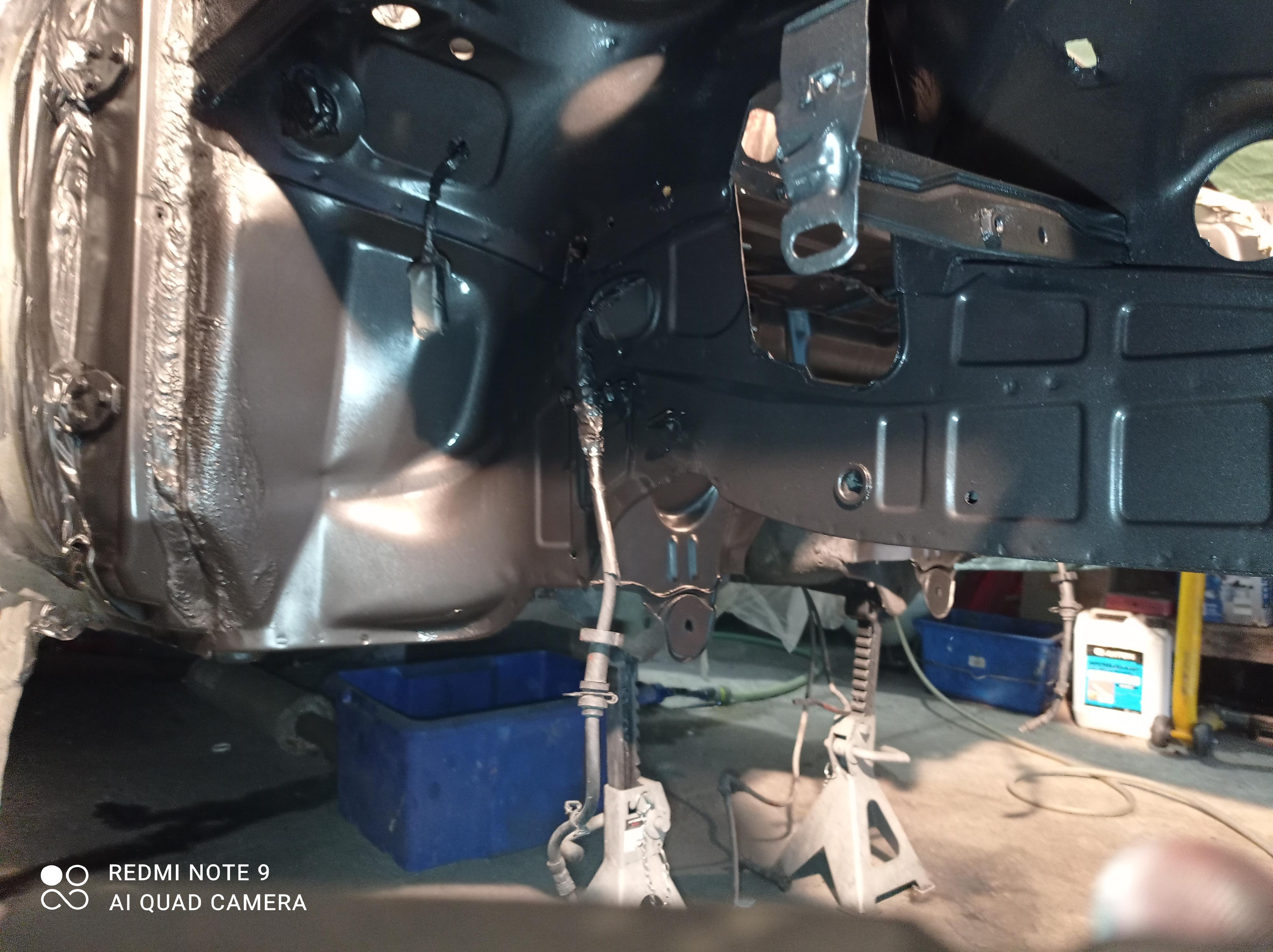

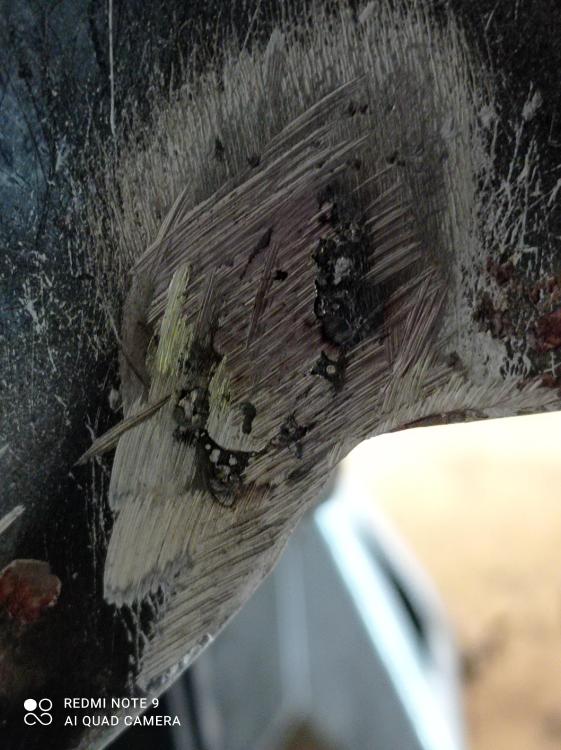

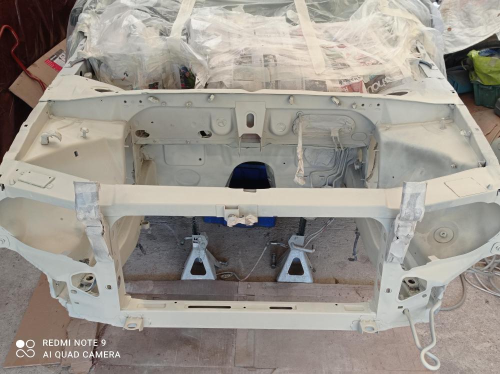

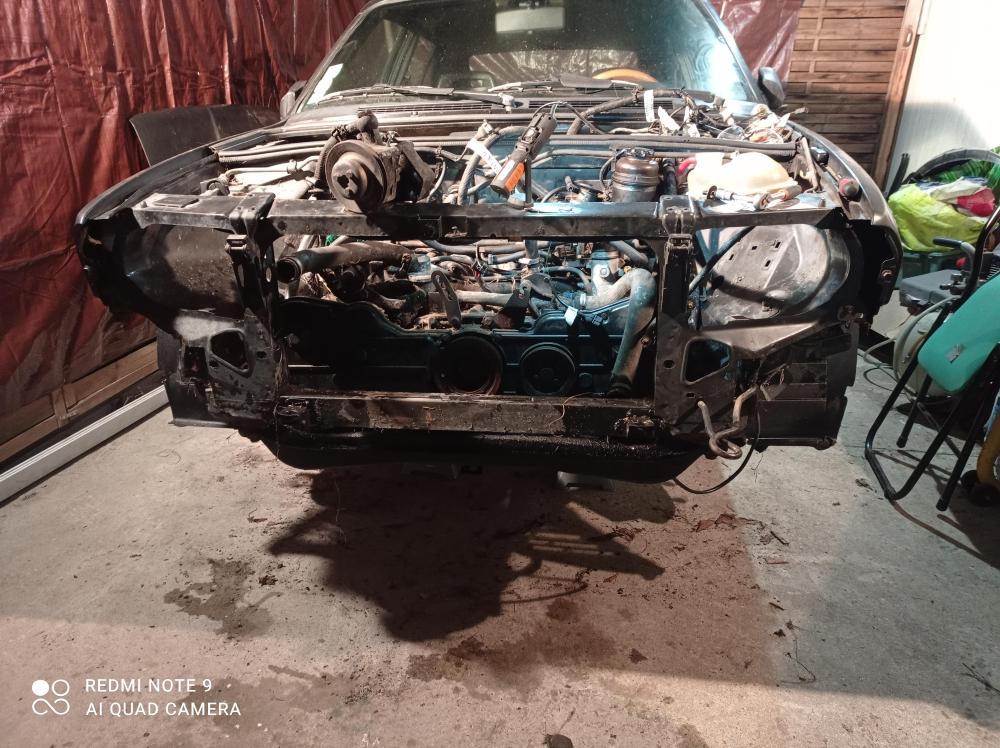

Un peu de boulot dans la baie moteur et les passages de roues, 3fissures a ressouder.
Ponçage et mise en antirouille Rustol CiP.

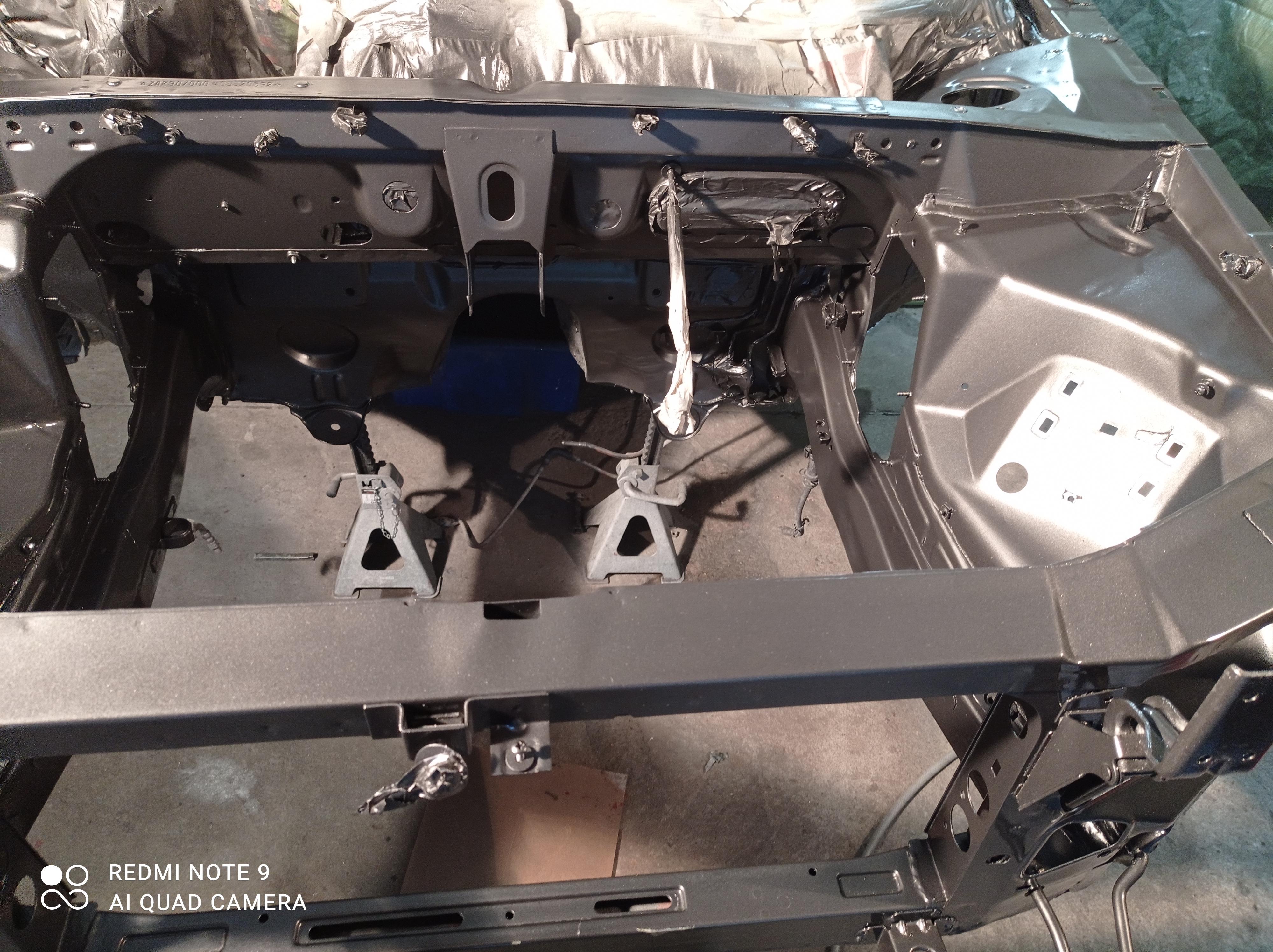

Week-end prochain, apprêt et peinture de la baie moteur et Passages de roues...

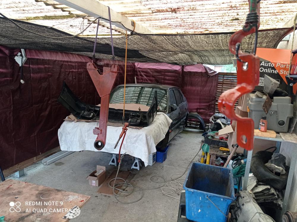

IMG_20220405_185114.thumb.jpg.313237f21d42422a1d0a3dae92338c74.jpgPeinture de la boîte, et choix de la languette de couleur pour faire faire la peinture, et pouvoir repeindre la baie moteur et les passages de roues.
