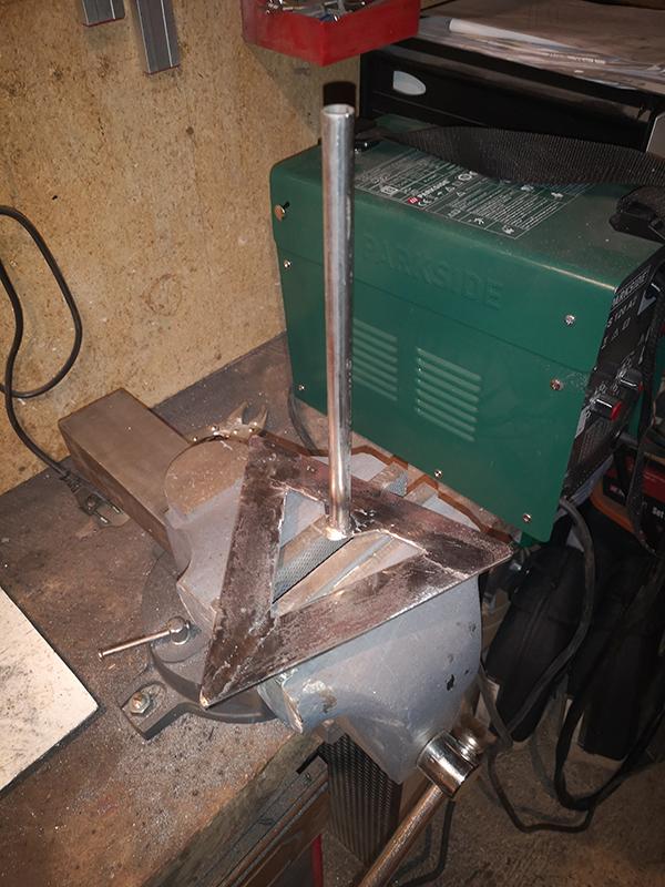

Conception / réalisation d'un support de casque audio :
Lien vers le commentaire
Confection du support haut en acier largeur 30 mm, pliage et remplissage des coups de meuleuse (qui aident au pliage) à la soudure puis meulage, finition à la Dremel :

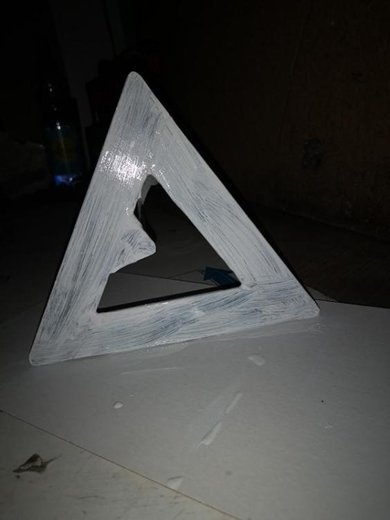

Petit test à blanc avant peinture (sous couche d'accrochage puis peinture à la bombe en 2 couches) :
Excellent !
Tu vas le garder à vie ce support de casque 😃.
C'est quoi le modèle de ton poste parkside ?
J'ai aussi un parkside mais à "switch" (présélection d'intensité).
Pour des épaisseurs assez conséquentes comme pour ton support, faut pas avoir peur de mettre assez bien d'intensité.
Il vaut mieux trop que pas assez.
Ca fera un cordon plus plat et donc moins de meulage.
Mon poste dispose de 2 molettes :
- Une pour le défilement de la bobine
- Une pour l'intensité
Lorsque je soude de belles épaisseurs telles que celle-ci, je n'hésite pas à chanfreiner mes pièces pour éviter de meuler. Mais monter l'intensité aide beaucoup effectivement.

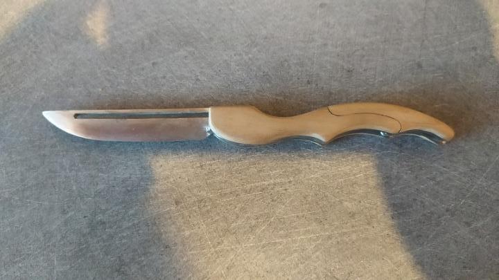

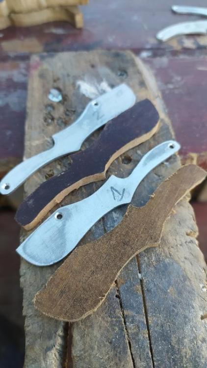

J'ai décidé de reprendre le couteau que je vous avais présenté il y à un moment . . .
Après quelques galères de mises au point , on peux dire que la maquette est finie .
Pour la lame je fait appel au forgeron français vu dans l'émission " le meilleur forgeron " et qui est arrivé deuxième de l'épreuve inter nation .
90 € pour une lame faite sur mesure à la forge , c'est pas si cher que ça pour un couteau unique .
Trêve de blabla ; voici les photos :
plié fermé
Ouverture
suite ouverture
Ouvert complet
Dessous
Et pour finir le dessus

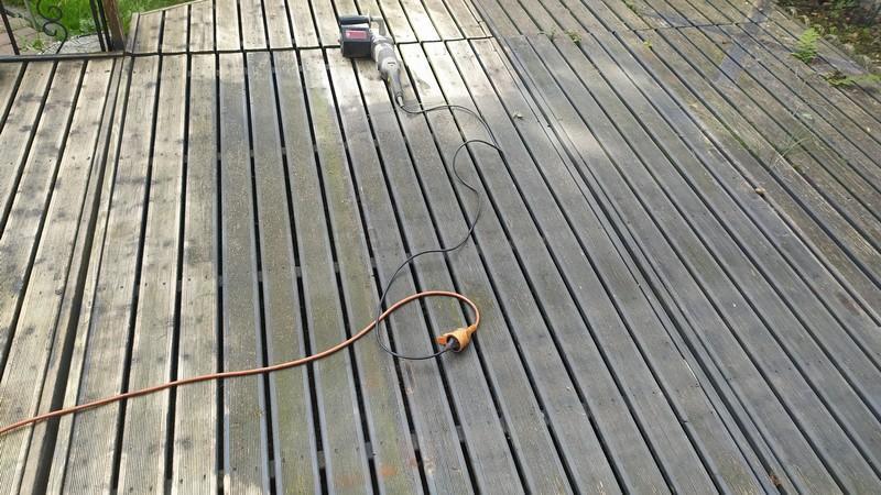

En attendant que ma lame vienne , réfection de la terrasse qui en avait bien besoin  . .
Petit décapage
Epuisant cette machine mais ça fait le job
Après un antimousse et 3 couche de saturateur teck ,elle à une autre allure
